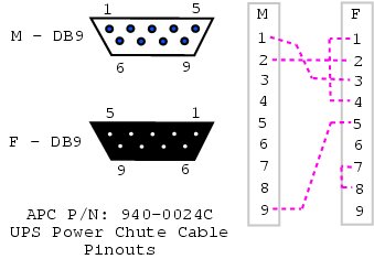

Επόμενο βήμα ήταν να συνδεθώ μέσω σειριακής* θύρας και να τρέξω τις εφαρμογές της APC σε win7
*Αλλά τα APC δεν ακολουθούν τη συνηθισμένη συνδεσμολογία σειριακής. Μάλιστα έχουν κάνει και ένα έγκλημα κατά την άποψη μου. Εάν προσπαθήσεις να συνδέσεις κανονική σειριακή το APC κάνει άμεσα shut down. Κλείνει και πέφτει το ρεύμα σε ότι έχεις συνδεδεμένο πάνω του.
Αναρωτιέμαι πραγματικά πόσοι την έχουν πατήσει όλα αυτά τα χρόνια και έχουν ρίξει το ρεύμα σε παραγωγικά συστήματα!
Εδώ http://rootprompt.apatsch.net/2012/03/15/apc-smart-1000-sua1000i-with-nut-linux/ και http://pinoutsguide.com/UPS/apc_smart_cable_pinout.shtml και αλλού θα βρείτε το σχηματικό για να κατασκευάστε μόνοι σας το καλώδιο 940-0024 το οποίο η APC κοστολογεί 35 ευρώ!
Το βραχυκύκλωμα 1με4 στο Female δε χρειάζεται. Είναι μόνο για να κάνει auto detect to software της APC, εγώ δε τα βραχυκύκλωσα.
Αλλά οι σύγχρονοι υπολογιστές δε διαθέτουν πια σειριακή θύρα. Ενώ και το συριακό καλώδιο είναι κάπως bulky σε σχέση με το usb. Αγόρασα ένα οικονομικό Usb2serial http://www.ebay.co.uk/itm/180723886438?ssPageName=STRK:MEWNX:IT&_trksid=p3984.m1497.l2649 το καλό με το συγκεκριμένο είναι ότι η πλακέτα είναι αφαιρούμενη μέσα από το πλαστικό όποτε με ένα κολλητήρι μπορείτε εύκολα να υλοποιήσετε το παραπάνω διάγραμμα
Στη σελίδα υποστήριξης των παλιών APC θα βρείτε software εποχής win2000 http://www.apc.com/products/resource/include/techspec_index.cfm?base_sku=SU1000I&tab=software . Άχρηστο σήμερα.
Αλλά πηγαίνοντας σε νεότερο μοντέλο http://www.apc.com/resource/include/techspec_index.cfm?base_sku=sua1000i&tab=software βρίσκουμε software και για win7 το οποίο λειτουργεί μια χαρά
Οπότε και τα δύο APC Smart UPS θα αξιοποιηθούν και πάλι
