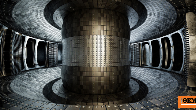

Στους Tokamaks (οχι την τοπολογια laser στο NIF) ειπαν οτι θα συντηκουν (η σκοπευουν να συντηκουν)
ισοτοπα Δευτεριου + Τριτιου (δηλαδη ισοτοπα Νερου). Αλλα για να δουμε .... απεχουμε μια 8ετια (2030)
μεχρι να πετυχει τον στοχο του ο ΙΤΕR. Kαι μεχρι τοτε παρα πολλα μπορει να αλλαξουν.
Παντως παραγωγα που κανουν 10 η 20 χιλιαδες χρονια να διασπαστουν .... ΔΕΝ θα χουμε.
Τα νετρονια εχουν χρονο ημισειας ζωης ..... 14 λεπτα. Βεβαια αυτα τα νετρονια ερχονται σε επαφη
με πολλα αλλα υλικα (εντος του αντιδραστηρα) και ενδεχεται να τα καταστησουν ... ισοτοπα.

Tεθηκε σε λειτουργια (μετα απο αμετρητες αναβολες) ο αντιδραστηρας συντηξης JT-60SA στην Ιαπωνια.
Μικροτερος σε χωρητικοτητα απο τον ITER και ομως .... οι προσδοκιες ασυνηθιστα φιλοδοξες. Καποια στιγμη
(μετα το 2035) θα πρεπει να πετυχει συντηξη Δευτεριου-Ηλιου-3 (!!!) στους 200 εκατομμυρια βαθμους Κελσιου (!!!)
... για 100 δευτερολεπτα (!!!). Να υπενθυμισω οτι ακομα δεν εχουμε κανει καραμελα την συντηξη Υδρογονου-Δευτεριου
(μετα ειναι η συντηξη Δευτεριου-Τριτιου και τελευταια η συντηξη Δευτεριου-Ηλιου-3). Χρονοδιαγραμματα στοχων
φτανουν και περιλαμβανουν και το 2050. Ζωη να χουμε .....

Νεα μεθοδος πυρηνικης συντηξης (που ομως εχει πολυ δρομο μπροστα της). Μagnetic mirroring.
Με ελικοειδεις τροχιες, μπρος-πισω, αυξανονται δραματικα οι πιθανοτητες συγκρουσης (συντηξης)
Δευτεριου-Τριτιου και παραγωγης Ηλιου. Μεχρι στιγμης, οι Tokamak υστερουν σ'αυτο το σημειο
(μονοκατευθυντικοι εκ κατασκευης) !
Φυσικα, μενει να αποδειχθει η βιομηχανικη της ευρωστια (γιατι ΕΚΕΙ ερχεται η απογοητευση).
Μεγαλυτερα δοχεια πλασματος, υψηλοτερες θερμοκρασιες, ισχυροτεροι μαγνητες, μονωσεις, κλπ κλπ.
