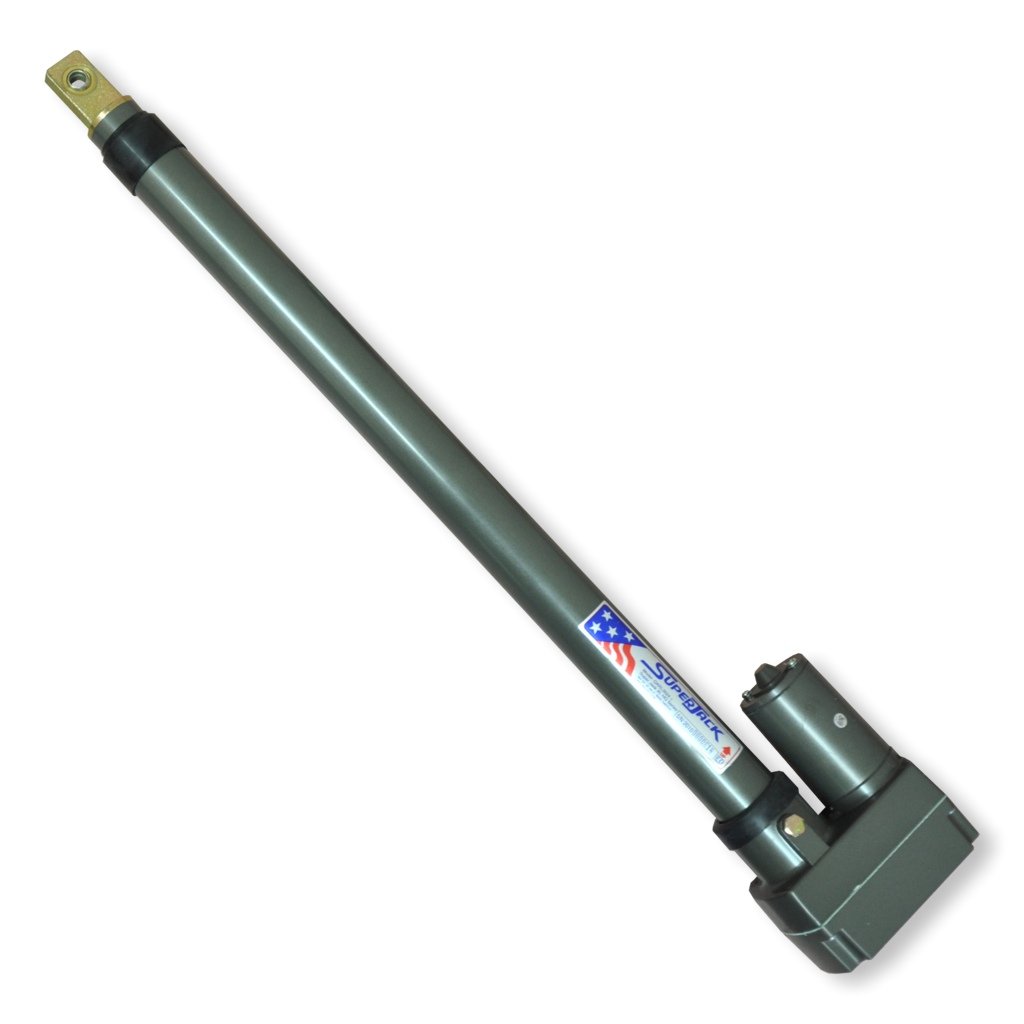

Κάποια στιγμή θα κάνω αλλαγή στο actuator και κοιτάζω για 24'' motec ή super jack.
Ποιο από τα δυο μου προτείνεται και γιατί.

Super jack 24 heavu duty και δεν σου λέω γιατί....
Μάλιστα. Την ίδια απάντηση μου έδωσε άλλο ένα παλικάρι. Το γιατί το φαντάζομαι. Θέλω να μάθω που θα το βρω και πόσο κοστίζει. Έχεις κάτι στο μυαλό σου;
Ευχαριστώ Χρήστο. Τελικά θα κινηθώ για το superjack. Θα ρωτήσω και εδω την πόλη μου να δω πόσο το δίνουν. Δεν ξέρω αυτό στο λινκ αν ειναι HD. Με την τιμή που βλέπω δε νομίζω να είναι.
Στο δικό μου Mabo έχω το Heavy Duty 24ρη Superjack. Λόγω πάχους σε σχέση με το απλό 24ρη, δημιουργεί ένα μικρό πρόβλημα στην κίνηση στους πολύ δυτικούς δορυφόρους (το έχω αριστερά τοποθετημένο όπως κοιτάμε από πίσω). Ενώ με το απλό 24ρη έφτανα ως 45W, με το heavy duty δε περνάω τις 33-34 μοίρες.
edit: Αυτό στην παραπάνω φωτογραφία δεν είναι το heavy duty. Το heavy duty έχει πολύ χοντρό το μπροστινό μέρος.
edit2: Αυτό είναι το heavy duty
Σταματάει κάπου μετά τις 75. Δε ξέρω ακριβώς που αφού πιο πέρα από 75 δεν έβρισκα κάτι να δοκιμάσω αν το πιάνω. Πλέον δε πάω ούτε στις 75, αφού οι δορυφόροι εκεί άλλαξαν δέσμη και δε λαμβάνονται στη Πάτρα.
Δεν πάει στις 75 εννοώ πως εγώ δε το πηγαίνω, τεχνικά φυσικά και συνεχίζει να πηγαίνει λίγο πέρα από 75. Να σημειώσω εδώ πως το σημείο 0 για μένα είναι 21,76 μοίρες (αυτός είναι ο νότος εδώ).
