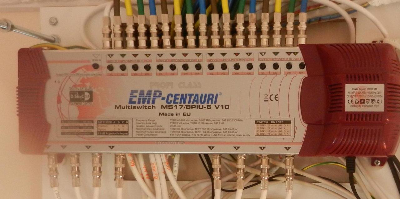

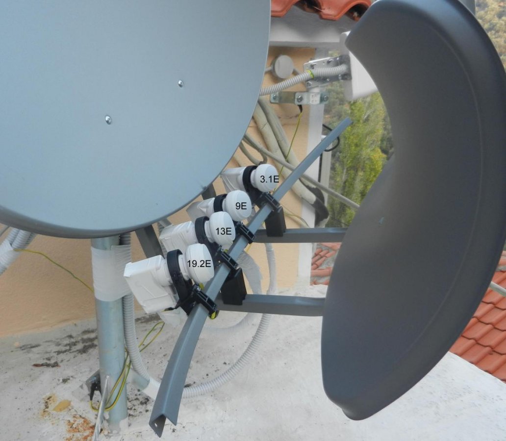

Έχω εγκαταστήσει έναν πολυδιακόπτη ΕΜP σένταυρι 17εισόδων 8 εξόδων στο σπίτι μου
στο χωριό. Επειδή δεν έχω χώρο για να τοποθετήσω 4 ξεχωριστά πιάτα
κατέληξα να τοποθετήσω ένα T90. Το τοποθέτησα για τις
παρακάτω θέσεις Α 3.1Ε, B 13Ε, C 19Ε, D 9Ε με κέντρο τις 9 μοίρες.

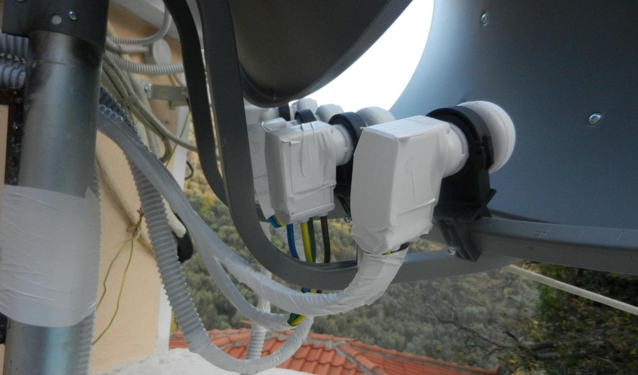

Η απόσταση των lnb (κουάτρο σμαρτ τιτάνιουμ 0,1) από τον πολυδιακόπτη δεν είναι πάνω από τρία μέτρα (άρα και τα καλώδια που κάνουν τις συνδέσεις, τα καλώδια αυτά είναι ανά 4 σε κοινό περίβλημα και το κάθε ένα έχει διαφορετικό χρώμα). Η μέγιστη απόσταση εξόδου Π/Δ σε πρίζα δεν είναι πάνω από 12 μέτρα.

Ένα άλλο που παρατήρησα είναι ότι αλλάζοντας τις θέσεις στον πολυδιακόπτη και συγκεκριμένα τοποθετώντας τον άστρα στη τέταρτη θέση και τις 9Ε στην τρίτη θέση, δουλεύει η τέταρτη θέση στον δέκτη
(που τώρα έχω άστρα) και δεν δουλεύει η τρίτη θέση που έχω 9Ε! Τι να πω να φταίει
ο δορυφόρος;!

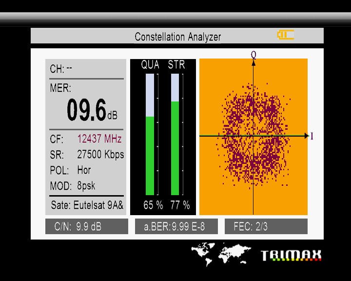

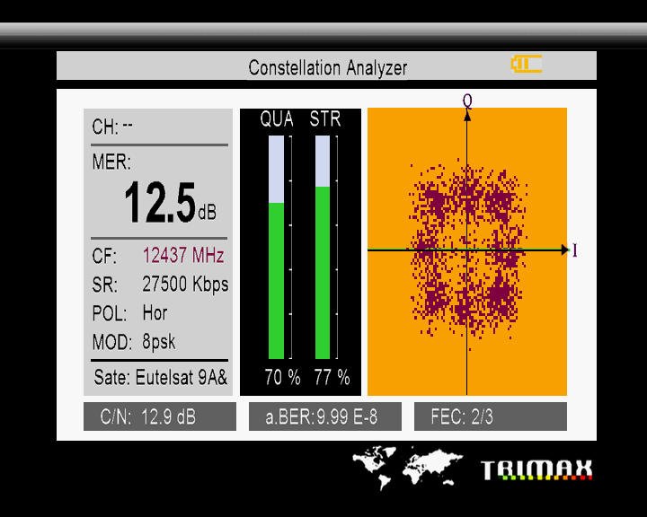

στις 9Ε με 1m 11727 c/n 14,0db , 12437 12,9, ενω με το Τ90 11727 c/n 11,5db, 12437 9,9
στις 3Ε με 1m 12548 c/n 9,4db , 12568 9,9, 12715 11,8 ενω με το Τ90 12548 c/n 9,2db, 12568 9,4 12715 11,5. Δεν ξέρω ίσως χρειάζεται να κάνω μικρορυθμίσεις.
Το constelation analyzer εκτος από την τιμή του mer, η γραφική παράσταση με τις κουκίδες μας δείχνει κάτι;
