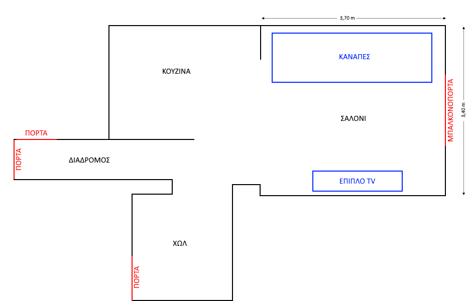

Εμβαδόν σαλονιού: ~12,50 τμ. Συνολικό εμβαδόν υπόλοιπων χώρων που φαίνονται στο πλάνο: ~15τμ. Καμιά πρόταση για τοποθέτηση του subwoofer; Βλέπε επισυναπτόμενο πλάνο.

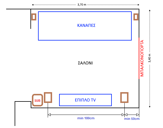

Τοποθέτηση:
Στο περίπου αυτά, θα το δεις μόνος σου πως σου αρέσει ο ήχος, αλλα ακολούθησε και κάποιους βασικούς κανόνες:
Τα L/R ηχεία να είναι συμμετρικά ως προς τη θέση ακρόασης, το front/R να έχει ικανή απόσταση (min 50cm) απο τον πλαινό τοίχο, τα front να μην κολλήσουν στο πίσω τοίχο (min 30cm) και να έχουν ικανή απόσταση μεταξύ τους (minimum 1,80m), το κεντρικό να είναι σε ικανό ύψος (όσο γίνεται κοντύτερα στο κάτω μέρος της τηλεόρασης, οι δορυφόροι σε ύψος κάτω απο τα δύο μέτρα και όχι μπροστά απο την θέση ακρόασης, το sub αριστερά ή δεξιά / μέσα ή έξω απο τα front μετά από δοκιμές που θα κάνεις και αναλόγως πως θα σε βολέψει (απλή υπόθεση το σημείο που το έβαλα υπάρχει εύκολος τρόπος να βρούμε την ιδανικότερη θέση... στη πορεία αυτά ξαναρωτάς).
Θα χρειαστείς και βάσεις για τα μπροστινά ηχεία (~50-130 /ζεύγος), καθώς και καλώδια για όλα (3-4 /μέτρο είναι αρκετά).
Τα καλώδια για τα πίσω ηχεία μπορείς να τα περάσεις απο την μπαλκονόπορτα, περιμετρικά απο το σοβατεπί. Καλό είναι να βάλεις και καναλάκι με τη βοήθεια κάποιου φίλου θα είναι εύκολο.
Αυξάνουν το κόστος τα τελευταία (βάσεις-καλώδια-καναλια). Αν δεν βγαίνεις τώρα, άσε τα surround για μετά λίγο καιρό που θα περισσέψει κανα 300άρι (surround L/R + καλώδια/καναλια)
