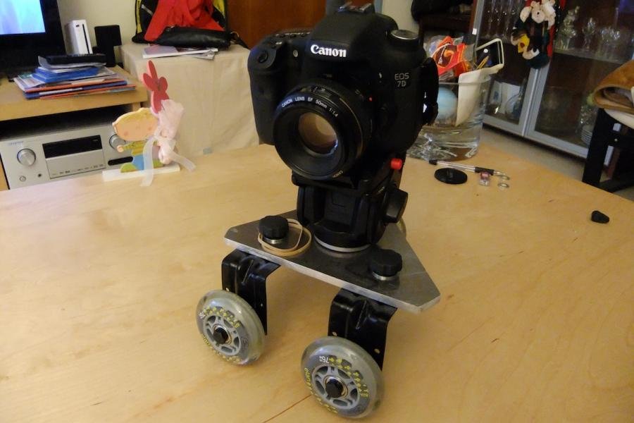

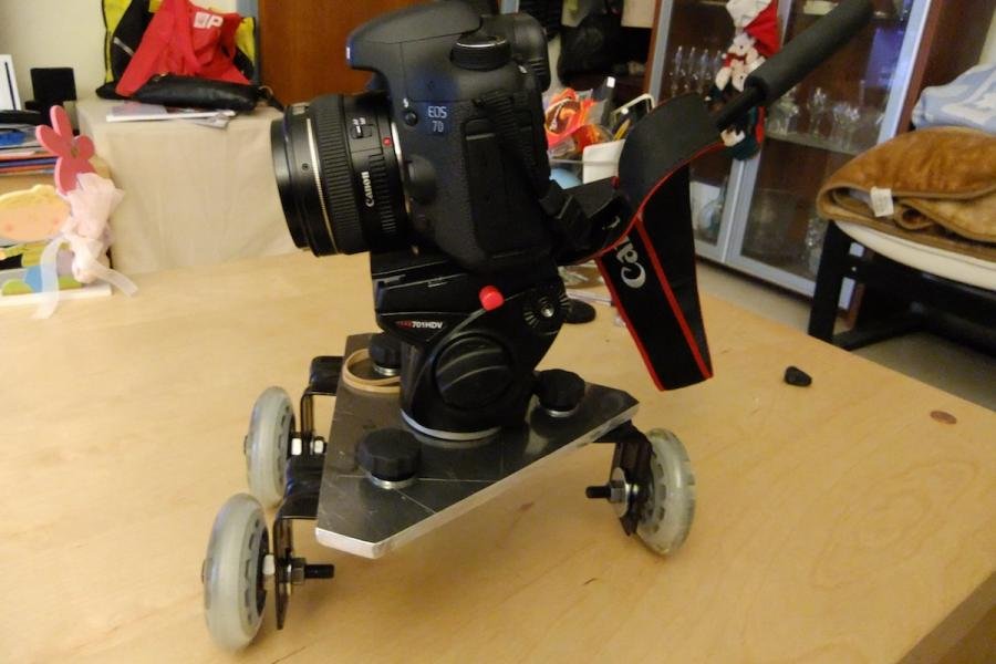

Ενα ακομη μικρο table mini Dolly,για πιο "σταθερες" κινησεις , παναρισματα , zoom in-out και αλλες πιο συνθετες κινησεις...
Αντιγραφη του ΠΟΛΥ ακριβου http://omni-tracker.com/Slim-LIne.html
Mαζι με τη κεφαλη της Manfrotto , 701 HDV.
attachment.php
attachment.php
attachment.php
http://www.youtube.com/watch?v=i6mEG4Y95jQ
Tα μικροσπασιματα στη κινηση που ισως βλεπετε στο βιντεο, ειναι απο το youtube...

Μπράβο, πολυ καλή ιδέα και κατασκευή! Αντε και με ενα μικρο μοτερακι, να παναρει μονο του!
:SFGSFGSF:
Βλεπω πηρες και τις ροδες, η τεταρτη ελπιζω να μην πηγε χαμενη:)
Οι ροδες στριβουν φυσικα και κλειδωνουν με τις μαυρες βιδες που φαινονται στο πανω μερος.
Ειναι ιδανικο για παναρισματα, αλλα και για δυσκολες κυκλικες κινησεις (οπως αυτες που φαινονται στο τελος του βιντεο).
