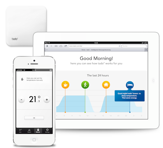

Ανεκαθεν ήθελα να αντικαταστήσω τον συμβατικό θερμοστάτη του σπιτιού με έναν "έξυπνο", αλλα την απόφαση την πήρα όταν συνειδητοποίησα πως ο μικρός είχε ψηλώσει αρκετά ώστε να φτάνει τον θερμοστάτη και να ανοιγοκλείνει την θέρμανση και το ζεστό νερό :p
Αρχικά σκεφτόμουν να πάρω τον γνωστό Nest αλλα με αποθάρρυνε το γεγονός πως δεν υποστηρίζεται επισήμως η χώρα μας και το ότι δεν μπορεί να ανοίξει/κλείσει το ζεστό νερό του boiler. Μετά από ερευνα αγοράς, κατέληξα στον Γερμανικό Tado ο οποίος υποστηρίζει επισήμως Ελλάδα και μπορεί να χειριστεί και το ζεστό νερό του boiler με μια επιπλέον συσκευή (extension kit). Η εγκατάσταση είναι σχετικά εύκολη, αν και εγώ προτίμησα να την κάνει ο ηλεκτρολόγος.
Οπως με όλους τους έξυπνους θερμοστάτες, ο χειρισμός γίνεται από το smartphone μας (IOS/android) ή από τον υπολογιστή και μάλιστα εξ' αποστάσεως. Η επικοινωνία με το internet γίνεται μέσω ενός ασύρματου bridge που συνδέουμε στο router. Εαν έχουμε αγοράσει και το extender, το εγκαθιστούμε στην θεση του παλιου θερμοστάτη και μπορούμε να βάλουμε τον θερμοστάτη Tado οπου επιθυμούμε διότι συνδέεται ασύρματα με το extender και το bridge. Εγω τον έβαλα στο πιο κρύο δωμάτιο του σπιτιού.
Το μεγάλο πλεονέκτημα του Tado έναντι του ανταγωνισμού είναι πως υποστηρίζει geolocation, οποτε όταν αποχωρούν οι ένοικοι από το σπίτι, αυτόματα σβήνει τον καυστήρα και όταν πλησιάζουν στο σπίτι, τον ανάβει ξανά στην επιθυμητή θερμοκρασία. Οι Γερμανοί ισχυρίζονται πως μπορεί να επιτύχουμε οικονομία έως και 30%, αλλα αυτό θα το δούμε στην πράξη. Επισης υποστηρίζει το IFFT (if this then that), ένα internet protocol που συνδέει διαφορες smarthome συσκευές. Πχ μπορώ να το συνδέσω με τις λάμπες Philips hue που έχω, έτσι ώστε όταν πλησιάζω σπίτι να ανάβει ο καυστήρας και τα φωτα. Επισης χρήσιμο είναι πως μπορείς να βάζεις χρονοπρογραμμα ποτε θα ζεσταίνει και για πόσο το νερο, κάτι πολύ χρήσιμο γιατί μονίμως το ξεχνούσαμε αναμμένο (ή το άναβε ο μικρός :p )
Τελος, σύντομα θα υποστηρίζει και το HomeKit της apple, οποτε θα μπορείς να το χειριστείς μέσω Siri.
Τα IOS app του είναι πολύ καλά και περιέχουν στατιστικά και διαγράμματα για την θερμοκρασία στο σπίτι.
Μεχρι στιγμής είμαι πολύ ευχαριστημένος και συνιστώ το σύστημα της Tado ανεπιφύλακτα.

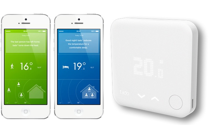

Καλησπέρα, μόλις εγκατέστησα κ εγώ τον Tado Smart Thermostat αρκετά ευχαριστημένος και από την εξυπηρέτηση σε κάποια τεχνικά θέματα που είχα αλλά και από την λειτουργία του θερμοστάτη.
Στα (-) θα έβαζα το γεγονός ότι μάλλον τα "Up" and "Down" arrows στο touch screen είναι παραπάνω ευαίσθητα καθώς κάποιες φορές εκεί που αυξάνω βηματικά τη θερμοκρασία, κάνει λες και το πατάω συνεχόμενα, δηλαδή, αν πατήσω από 20.1 να το πάνω 20.4, καμιά φορά μπορεί να "κολήσει" και να πάει αρκετά παραπάνω..
έχετε παρατηρήσει κάτι τέτοιο;
Απάντηση: Tado smart thermostat
Να σου πω την αλήθεια χειρίζομαι τον θερμοστάτη αποκλειστικά μέσω iphone/ipad και δεν έχω καν ακουμπήσει το touch screen :p
Re: Απάντηση: Tado smart thermostat
χαχα, σωστός, το κάνει σπάνια μεν αλλά το κάνει..ίσως επειδή το τάραξα στις δοκιμές!
πάντως είναι πραγματικά ωραίο εργαλείο, κάνει ακριβώς αυτό που λέει, με εύκολο χειρισμό και πολύ ωραία Report!
Κάτι ακόμα...στο κόκκινο κύκλο στη φωτογραφία, δε θα πρεπε να λέει την θερμοκρασία στην Περιοχή μου; Πως μπορώ να το ρυθμίσω αυτό;
Ναι, πρέπει να το λέει. Δήλωσες την περιοχή σου κατά το αρχικό set up? Αν όχι, ή αν είναι bug, στείλε τους email και θα το ενεργοποιήσουν.
Εγώ είχα βάλει αρχικά την διεύθυνση του γραφείου δοκιμαστικά και για να την αλλάξω έπρεπε να επικοινωνήσω μαζι τους (το έκαναν αμέσως πάντως).
