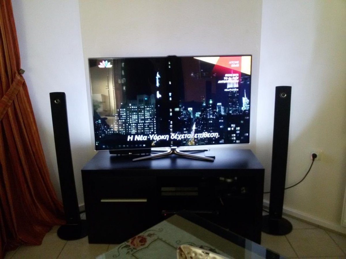

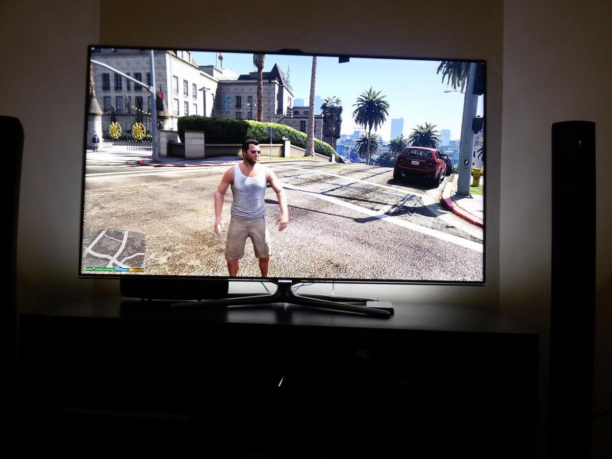

εβαλα και εγω φωτισμο..παραθετω την δικη μου...σημ..πολυ πιο ξεκουραστη θεαση πιο επιβλητικη εικονα
Nice! Ταινία LED έβαλες, hxostil? Χρώμα;
ευχαριστω (η φωτογραφια το αδικει αλλα ηταν πολυ βιαστικη) χρησιμοποιησα 6500κ θερμοκρασια ταινια led 1 μετρο sas 7,2w ..μετασχηματιστη 220v ac-12v dc 15w και προς το παρον ενα διακοπτη (ψαχνομαι λυση ειτε με αισθητηρα φωτεινοτητας η τηλεχειριζομενη πριζα...)...συνολικο κοστος 20 ευρω ,εφτιαξα μια μικρη βαση στο πισω μερος του επιπλου ωστε να μην φαινεται η ταινια και να κοιτα επανω...σε ευχαριστω doom_nx :a0210: για την υπενθυμιση μιας και το ειχα στο μυαλο μου αλλα το ειχα παραμελησει...το προτεινω σε ολους ,ιδιαιτερα σε αυτους που εχουν led λογω το οτι βελτιωνει αισθητα το μαυρο...οι πλασμα δεν το εχουν αναγκη..συν το οτι ειναι πολυ ομορφο και πιο ξεκουραστη η θεαση...

Σε ποιο σημείο έβαλες τη LEDοταινία; Το αποτέλεσμα φαίνεται πολύ ομοιόμορφο για μόλις 1 μέτρο!
Πισω απο το επιπλο σε ενα πιχακι 1,20 μηκος και 2 εκ παχος.η εγκατασταση εγινε 2 ,5 εκ πιο κατω απο το πανω μερος του επιπλου και η ταινια κοιταει επανω....ηθελα να κοιταει επανω αλλα να μην φαινεται η ταινια
