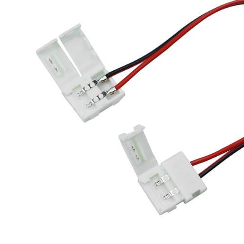

Εάν δεν κολλήθει με κολλητηρι δεν μπορεί να γίνει με κονεκτορα όπως αυτό.. ;
ford focus
Senior Member
2 February 2009
655
Καλλιθέα
Ναι μπορεί να γίνει κ με τέτοιο εξάρτημα, εφόσον ταιριάζει στην συγκεκριμένη led ταινία
