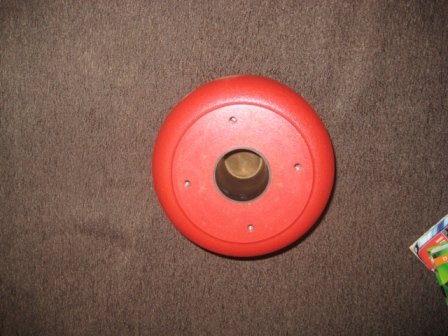

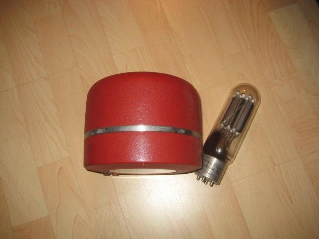

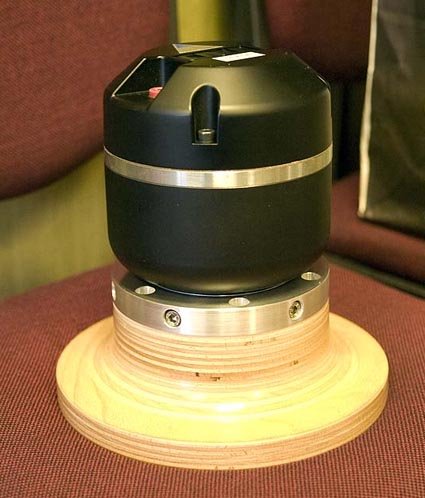

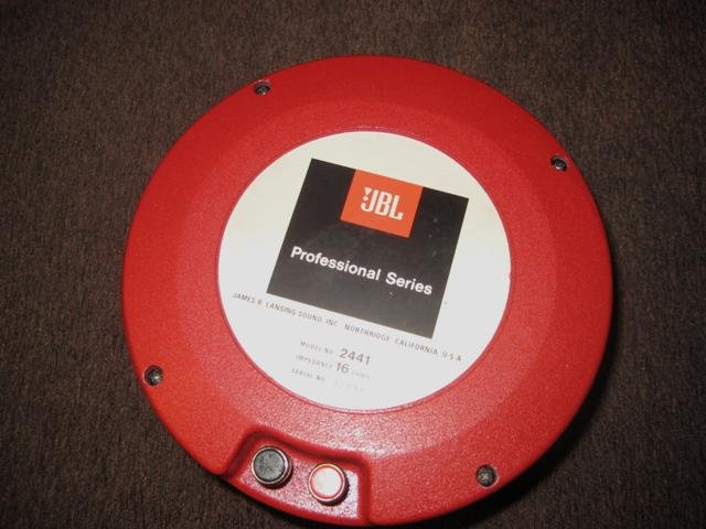

Το μόνο ειδος "tweeter" που ταιριάζει ειναι τα compression drivers, τελεία και παύλα κύριοι. Γιαυτό και γώ μετά από αρκετή ενασχόληση με "παιδικά" drivers αποφάσισα να πάω στο τέρμα...απορώ πως άκουγα τόσο καιρό με κάτι άλλο!
διάφραγμα 4 ίντσες, κατάληξη throat 2 ίντσες, input power 50Watt μόνο, απόκριση full power bandwidth με cross 12db/oct 500Hz-20KHz +-3db, ευαισθησία? 111db@1W!:BDGBGDB55:
Απορώ γιατί όλες οι "σοβαρές" εταιρείες δεν τα χρησιμοποιούν αυτά?
Είναι τεράστιο, μεγάλο και σίγουρο! Τόσο μεγάλο που έβαλα δίπλα του 2 γνωστα λαμπάκια για αναφορά, α ξέχασα να πώ οτι ζυγίζουν 13 κιλά...έκαστο. Επίσης βρίσκεται πολύ φθηνότερο από πολλά Hiendάδικα τουητεράκια και φυσικά επισκευάζεται με ένα κατσαβίδι.
