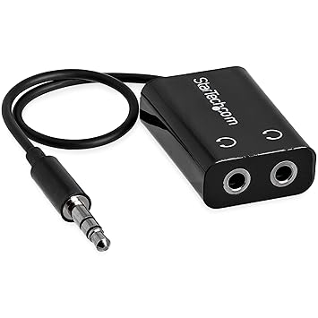

Aν το bt ηχειακι, εχει και ενσυρματη εισοδο minijack για καλωδιο, μπορεις να αγορασεις και ενα σπλιτερακι και να το βαλεις στην εξοδο ηχου της καρτας, οπου κουμπωνεις τα ηχεια. Ο ηχος θα παει και στις δυο συσκευες.
Oποτε θα χρειαστει να αγορασεις ενα σπλιτερακι και ενα καλωδιακι για το ηχειακι οπου στις ακρες του θα εχει δυο αρσενικα Mini jack
spliter:
splitter:
Kαλωδιο bt ηχειου:
Σας ευχαριστώ πολύ, θα το δοκιμάσω...
