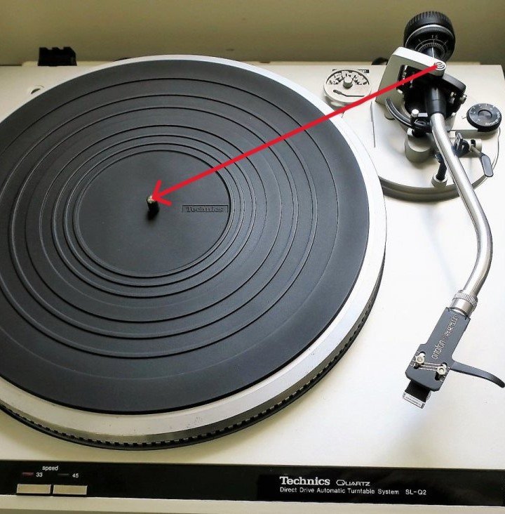

Καλησπέρα σας,κληρονόμησα ένα πικα technics sl q2...όμως όταν το συνδέσω σε ενισχυτή το ένα ηχείο έπαιζε αρκετά πιο σιγά κ μουντά...η βελόνα καθόταν λίγο στραβά...την ισιωσα λίγο καθάρισα βελόνα ,pin βραχίωνα όσο μπορούσα κ βελτιώθηκε σε μεγάλο βαθμό.Ομως ακόμα υπάρχει διαφορά στην ένταση αλλά κ στον ήχο πιο μουντό σας να λείπουν πρίμα...τα ηχεία κ ο ενισχυτής είναι σίγουρα οκ...το rca του πικάπ λογικά κ αυτά οκ γιατί αλλάζοντας τα καλώδια...αλλάζει κ το ηχείο που δεν ακούγεται καλά.Αλλαγη κεφαλή κ βελόνα καταλαβαίνω σαν άσχετος...αξίζει να κάνω ένα έξοδο κοντά στα 100 εβρα κ το προτείνετε;;;θα παίξει καλύτερα από ένα regza planar 1 που ήδη έχω;;;
