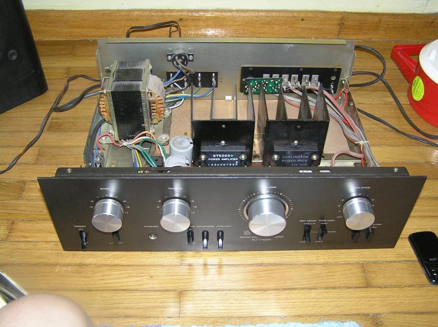

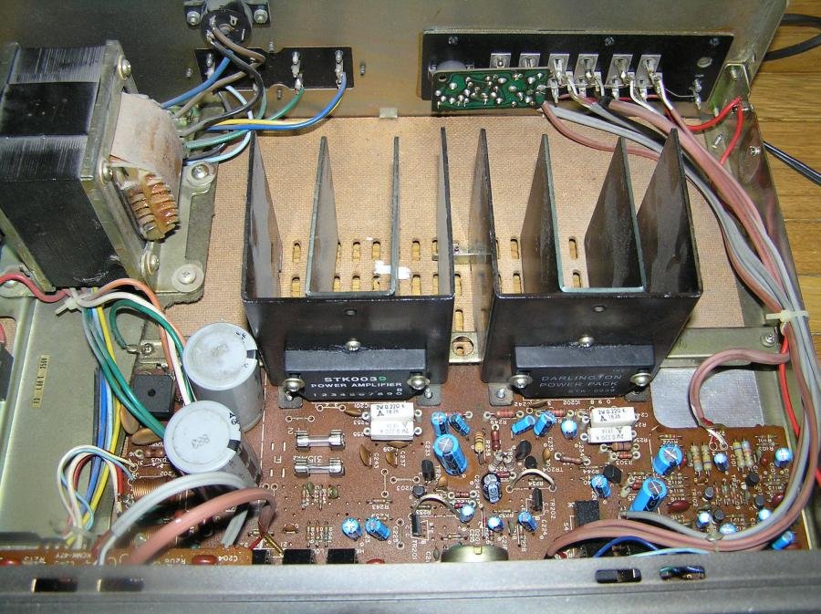

Παιδια βρηκα τον συγκεκριμενο ενισχυτη στην αποθηκη της γιαγιας μου (εκει που ειχα βρει και το βιντεο το 2000 μερικοι ξερετε για τι μιλαω) οκ τον πειρα ηταν του θειου μου ο οποιος μου ειπε και να τον παρω γιατι δεν το ηθελε ετσι λοιπον τον εφερα σπιτι να πω επεισης οτι πριν κανα χρονο τον χρεισημοποιουαε και μου ειπε οτι εκαπσε την δεξια εξοδο του ηχειου ετσι λοιπον τον ειχε δωσει σε εναν μαστορη εδω της περιοχης και του τον ειχε φτειαξει αλλα μετα απο κανα 7μηνο κατο παλι και πειρε μαζι του και το δεξι ηχειο απο ενα ζευγαρι ακουστικα που ειχε πανω ετσι λοιπον τον εβαλε στην αποθηκη ψαχνοντας λοιπον και απο τα λεγομενα του βρηκα οτι ειναι ενας τρομερα καλος ενισχυτης ισως απο τους τελευταιους καποιος ειπε καλους που εβγαλε η technics ετσι ειπα να τον παρω μπας και καταφερω να κανω κατι μαζι του καμια ιδεα καμια φοτο που θελετε να βγαλω απο το εσωτερικο κατι...

κοιταξε απο μια πρωτη ματια του εσωτερικου φενεται οτι ειναι μια τυπικη συσκευη της εποχης χωρις ιδιαιτερα χαρακτηριστικα ,αυτο μπορουμε να το
καταλαβουμε και απο τα δυο ολοκληρωμενα που φαινωνται στις ψυκτρες στο ενισχυτικο σταδιο!τωρα απο αποδοση εσυ που τον ακους μπορεις να μας τον περιγραψεις καλυτερα
Aν μπορείς να τον επαναφέρεις σε κάποιο μάστορα,σε καλή λειτουργική κατάσταση με 50-100 ευρό κάνε το.

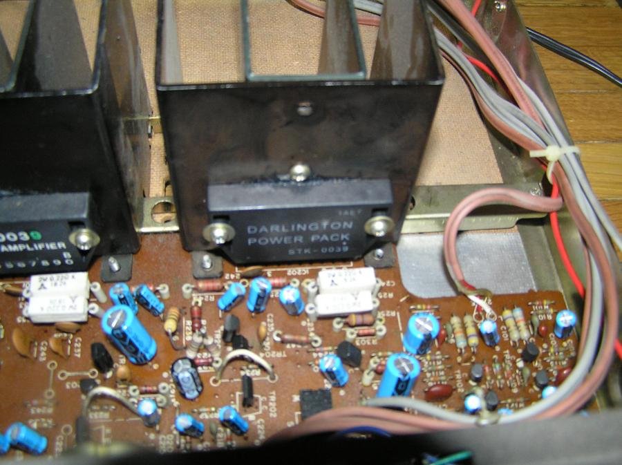

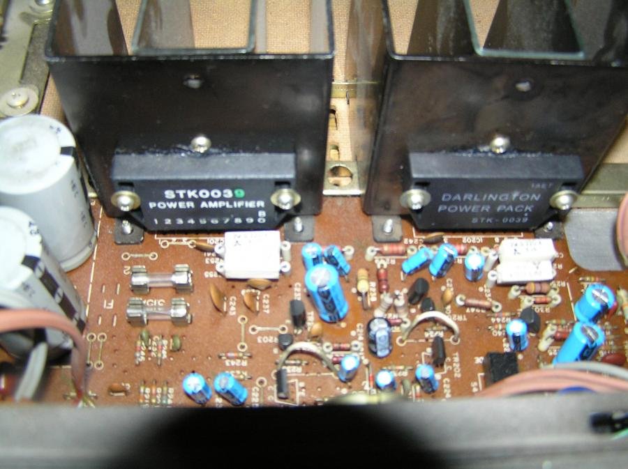

Παιδια βρηκα το προβλημμα το οποιο θα δειτε και στις foto εμαθα περισσοτερα για τον ενισχυτη σημερα απο τον θειο μου του οποιου ανηκει και μου ειπε οτι για την εποχη του ειναι απο τους καλυτερους που εβγαλε η technics δουλευε λεει για να του παρει σε delivery κ.τ.λ τωρα απο εκει και περα ενωητε οτι ειναι καλο μηχανιμα και εχει τρομερο ηχο και οταν τον ειχα ακουσει να παιζει stereo και εν ζωη απ' οτι βρηκα ομως δεν εχει κατι σοβαρο ψαχτηκα σημερα ολη μερα και ενα παιδι που ασχολειτε επει του θεματος μου ειπε οτι ειναι ο ενας απο τους δυο power amp's και απ' οτι ειδα ειχε δικιο αυτος ο darlington τον οποιο βρηκα στο ebay για 12 δολλαρια και τον τσιμπισα απο αμερικα απο εκει και περα θα ηθελα τα φωτα των ιδικων πως να τον αλλαξω και πως να αλλαξω τα πινια αυτα τα μπλε τα οποια απ οτι καταλαβα ηταν μαυρα και τα αλλαξε ο τελευταιος μαστορης που τον επειασε στα χερια του (δεν το λεω για κακο καλα εκανε) και ειχε αλλαξη και τον καμενο power amp με τον darlington o οποιος επισης καικε ετσι εκτος απο το πως να βαλω πανω στο ενισχυτη το amp θα ηθελα να σας ρωτησω και πως αλλαζω τα πινια τραντζιστορ αν το λεω σωστα να μου διξετε με καμια foto βιντεο κανα mini οδηγο ξερετε...
Αυτα τα νεα μεχρι εδω απο εκει και περα θα σας πω τα καινουργεια νεα thanks για το ενδιαφερον....

Φίλε να πάς σε ηλεκτρονικό αδειούχο...Δεν παίζουν με τα ρεύματα.
Θα σου πρότεινα να αφήσεις να κάνει τη επισκευή που χρειάζεται
ο ενισχυτής σου, σε κάποιον που είναι η δουλειά του..
Όπως πολύ σωστά σου επισημαίνει και ο DIPIE, με το ρεύμα δεν παίζουμε..

Συστιστε μου ρε παιδια κανα καλο γιατι δεν βρησκω και κανενα τις προκοπης και να μου χρεοση μονο την επεισκευη γιατι το ανταλακτικο το power amp το παριγκιλα να του το δοσω να μου το βαλει να μου αλλαξει και τα τραντζιστορ...-bye-
Παιδια ο φιλος μου που μου παραγγελνει απο το ebay μου ειπε οτι το power amp της Darlington που παριγγειλα θα του ερθει περιπου σε μια μιαμιση βδομαδα...-bye-
Πολλά νέα και καλά ο technics είναι πάλι έτοιμος και είναι ok...
Σε λίγο και foto με much much news....
Παιδιά το είδα ξανά τώρα ξέχασα να σας ανεβάσω foto τα πάντα, και τον πακετάρησα και λειτουργεί θα το κατεβάσω κάποια μέρα αρκεί να βρω το που θα τον βάλω....
