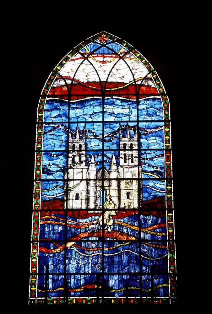

Με βιτρώ είμαστε εντός θέματος;
Μια παλια φωτογραφία από σκαναρισμένο θετικό.
