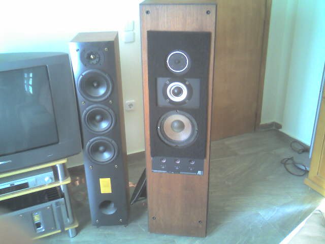

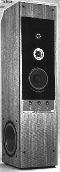

ΕΧΩ ΣΤΗΝ ΚΑΤΟΧΗ ΜΟΥ,ΤΟ ΣΥΓΚΕΚΡΙΜΕΝΟ ΖΕΥΓΑΡΗ ΗΧΕΙΑ.ΒΕΒΑΙΑ ΕΙΝΑΙ ΠΑΛΙΑΣ ΚΑΤΑΣΚΕΥΗΣ ΚΑΙ ΕΧΕΙ ΑΡΚΕΤΑ ΜΕΓΑΦΩΝΑ ΚΑΜΕΝΑ.ΘΑ ΗΘΕΛΑ ΤΗ ΓΝΩΜΗ ΣΑΣ ΑΝ ΑΞΙΖΕΙ ΝΑ ΑΣΧΟΛΗΘΩ ΜΑΖΙ ΤΟΥΣ.ΑΝ ΝΑΙ ΠΟΥ ΘΑ ΜΠΟΡΟΥΣΑ ΝΑ ΒΡΩ ΜΕΓΑΦΩΝΑ ΣΤΗΝ ΕΛΛΑΔΑ.ΔΕΝ ΓΝΩΡΙΖΩ ΑΝ ΥΠΑΡΧΕΙ ΑΝΤΙΠΡΟΣΩΠΟΣ ΤΗΣ ACOUSTIC RESEARCH.

Τα ηχεία σου είχαν εξαιρετική φήμη στην εποχή τους και αποτελούν κλασσικές διασημότητες. Νομίζω πως η εταιρία έχει κλείσει, αλλά αξίζει τον κόπο να ψάξεις στο Διαδίκτυο και κάτι θα βρεις, όπως π.χ. αυτό εδώ:
http://www.tnt-audio.com/clinica/ar94rebuild_e.html
Στην Αθήνα υπάρχει ένας τεχνίτης στη Σολωμού, στα Εξάρχεια, που επισκευάζει μεγάφωνα. Οι ντιούηδες ξέρουν τη διεύθυνση του.

Ποιό ήταν το παρελθόν αυτών των συγκεκριμένων ηχείων; Πώς έφθασαν στα χέρια σου με αλλαγμένα μεγάφωνα;

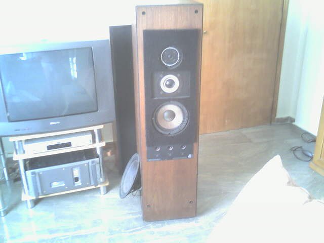

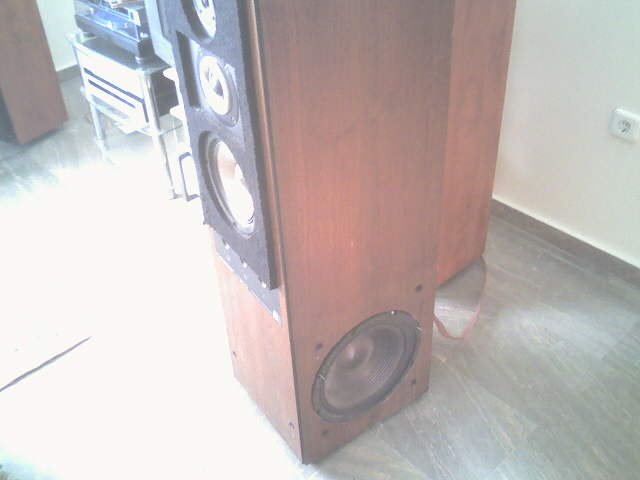

ΕΙΧΑΝ ΕΡΘΕΙ ΣΤΗΝ ΕΛΛΑΔΑ ΑΠΟ ΝΑΥΤΙΚΟ ΑΠΟ ΟΤΙ ΞΕΡΩ.ΓΙΑ ΚΑΠΟΙΟ ΛΟΓΟ ΤΑ ΕΚΑΨΑΝ ΚΑΙ ΕΤΣΙ ΑΡΧΙΣΑΝ ΤΑ ΠΕΙΡΑΜΑΤΑ ΓΙΑ ΕΠΙΣΚΕΥΗ.[ΝΑ ΠΑΙΖΟΥΝ].ΤΑ ΗΧΕΙΑ ΤΑ ΠΗΡΑ ΑΠΟ ΦΙΛΟ ΠΟΥ ΔΕΝ ΤΑ ΧΡΗΣΙΜΟΠΟΙΟΥΣΑΙ.ΟΤΙ ΕΙΝΑΙ ΑΥΘΕΝΤΙΚΟ ΔΟΥΛΕΥΕΙ.ΔΗΛΑΔΗ ΕΝΑ ΤΟΥΙΤΕΡ ΚΑΙ ΔΥΟ ΜΙΝΤΡΕΙΝΤΖ.
ΜΕΡΙΚΕΣ ΦΩΤΟΓΡΑΦΙΕΣ ΧΩΡΙΣ ΚΑΛΗ ΠΟΙΟΤΗΤΑ ΛΟΓΩ ΚΙΝΗΤΟΥ.

To tweeter και το midrange δείχνουν original.
Το mid-woofer και τα woofers είναι αλλαγμένα;
Αυτά είχαν μία ανάρτηση από το γνωστό αφρώδες υλικό το οποίο με τα χρόνια πολυμερίζεται, τρίβεται και γίνεται σκόνη...
Επισκευασμένα με άλλη ανάρτηση παίζουν μια χαρά, το ίδιο με τα originals.
