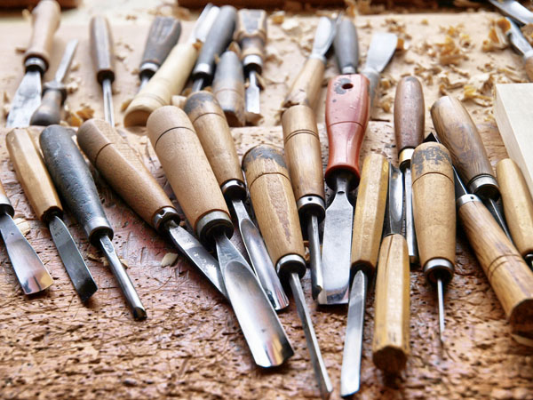

Αγόρασα το σετ με τα σκαρπέλα σήμερα για να υπάρχουν στο <<εργαστήριο>>.
Ανοίγοντας το κουτί και μετά από δοκιμή σε ένα κομμάτι ξύλου διαπίστωσα ότι δεν είναι και τόσο καλά ακονισμένα.
Αφιέρωσα 5 ώρες περιπου για να τα ακονίσω και να τα διαμορφώσω σωστά.
Δυστυχώς από τα 12 τεμάχια κατάφερα να φέρω στην λειτουργική κατάσταση που ήθελα μόνο τα 5.
Τα υπόλοιπα 7 έχουν εντελώς λάθος αρχικό ακόνισμα και προφίλ στις αιχμές τους.
Η διαδικασία έγινε με ντουκόχαρτα και πετρά λαδιού με σχετικά χοντρή κόκκοση γιατί η αρχική τους κατάσταση δεν επέτρεπε την χρήση πετρών νερού.
Με την ευκαιρία ακόνισα και το σετ με τα κωνικά τρυπάνια.

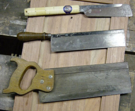

Σήμερα έκανα ένα πριονοτέστ.
Χειροπρίονα Τajima 265 cm καί Benman 265 cm,τό Tajima καινούργιο καί τό Benman μέ νέα πριονολάμα.
Σέ ποιότητα κοπής καί σέ δοκαράκι και σέ μελαμίνη είναι τό ίδιο αρκετά καθαρή κοπή καί τά δύο,σέ δοκαράκι μόνο στά άκρα φαίνονται στίς φωτό μερικές σκλήθρες καί στά δύο πριόνια,στήν δέ μελαμίνη καί τά δυό πριόνια πάλι εξίσου έκαναν 95 % ολοκάθαρη κοπή,στό πάνω καί στό κάτω μέρος τής μελαμίνης.
Από ταχύτητα κοπής τό Tajima παίρνει τά πρωτεία,καί μέ διαφορά από τό Benman.
Στό κόψιμο σού δίνει μιά άισθηση τό Tajima ότι μέ τήν κίνηση πρός τά εμένα,κόβει δέν παίζει,τό Benman είναι αρκετά πιό αργό και σού δίνει τήν αίσθηση ότι αργεί στό κόψιμο,γλυστράει αλλά δέν χώνεται κάτω στό ξύλο μέ τήν κίνηση πρός τά μένα,χρειάζεται περισσότερο πήγαινε-έλα τό χέρι,οι έμπειροι καταλαβαίνουν τί θέλω νά πώ.
Από τίς λαβές τό Benman μού αρέσει περισσότερο σάν άισθηση η λαβή πού δέν γλυστράει έχει λαστιχοειδές,τό Tajima έχει πλαστική λαβή
Από βάρος έτσι νά χουμε νά λέμε μιάς πού είναι πανάλαφρα καί τά δύο,τό Tajima είναι 154 gr πιό ελαφρύ από τό Benman πού είναι 177 gr (έχει αφαιρεθεί τό βάρος τήν πλαστικής σακκούλας),άν καί η διαφορά είναι μόλις 23 gr το καταλαβαίνει ελαφρός ο χρήστης στό χέρι.
Συμπέρασμα τό Tajima και μέ διαφορά πρώτο από τό Benman

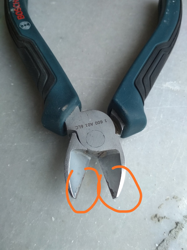

Bosch professional και bullshit κουραφεξαλα!
Κάτι σαν το ρολόι του Χιώτη.
Απέξω κούκλα και από μέσα τενεκές
Τα σημάδια μή ποιότητος φαινόταν από την αρχή, ήρθε και η επιβεβαίωση.
Σήμερα έκοψα μερικά καλώδια χαλκού. Δέκα κοπές να πω άντε είκοσι, ξεφλουδίσει ο κόφτης.
Μάπα το καρπούζι. Τι να το κάνω αν από εμφάνιση και ανάγλυφο όνομα είμαστε πρώτοι, αλλά από ουσία πιο χαμηλά και από κινέζικα. Βασικά οι κινεζικές δεν ξεφλουδίζουν, απλά έχουν μαλακά συνήθως μέταλλα.
Kριμα -αλλα απαραδεκτο για bosch professional- που το κοφτακι εγινε σα μαδημενη κοτα.
Εδω φαινεται οτι προκειται για ατσαλι με επικαλυψη χρωμιου -και μαλιστα προχειρη, τσιπικη κινεζοεπικαλυψη- και οχι για κραμα ατσαλιου με χρωμιο. Νο good.
Toυλαχιστον η καλη κοπτικη ικανοτητα και εργονομια ισχυει ακομα.
Επειικος απαραδεκτο για το ονομα και την υποτιθεμενη ποιοτητα....
Θεωρω εν τελη οτι η Stanley εχει ανωτερης ποιοτητας εργαλεια...
Εχω κοφτη ,ταναλια και πενσα των 8 ευρω κατα μεσο ορο και τετοια κατασταση δεν εχω δει εως τωρα....
