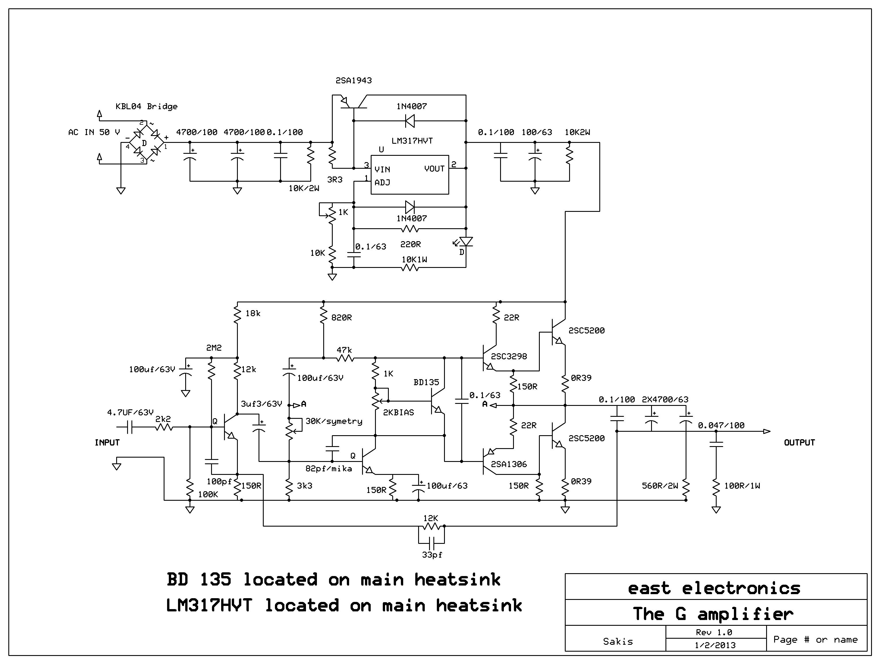

με τα παραπανω δεδομενα και επειδη αυτες τις μερες κατακλυζομαι απο διαφορα γηριατρικα μηχανηματα σκεφτηκα να παω πισω πολυ περισσσοτερο απο τον Νελσον να ανασχεδιασω ενα τετοιο κυκλωμα με συχρονους γρηγορους ημιαγωγους και με ορισμενες μικρες αλλαγες στο κερδος το ευρος και ην αναδραση .
Αυτη την στιγμη εχω χτισει ενα και μονο καναλι το οποιο αποφασισα να κανω σε μια δοκιμαστικη πλακετα , επελεξα να το τρεξω με σταθεροπιημενη τροφοδοσια 63βολτ στυλ αλλα quad 303 χτισμενη βεβαια γυρω απο το LM 317 με εξωτερικο τρανσιστορ sziklai style που αποδειχτηκε οτι εκτος απο ρευμα τυπου 3,5 Α ανετο και υπερ αρκετο για ενα καναλι ( προθεση ειναι να τρεξει dual mono ) ηταν και αρκετα γρηγορο και ησυχο .
Η θερμικη συζευξητου LM 317 με την εξωτερικη ψυκτρα παρεχει και θερμικη προστασια και η εικονα πουπηρα ηταν εξαιρετικα καθαρος με πολυ ωραια sonics πολυ ιδιορυθμο και γλυκο μπασσο πολυ ομορφα και καθαρα μεσαια και κρυσταλινα πριμα .
Το σχεδιασμα ειναι ελευθερο για κριτικη , συζητηση, προσομοιωση , σχολια ,ερωτησεις απαντησεις αλλα και διορθωσεις ( σε περιπτωση που κατι εχω διατυπωσει λαθος )
Παγεια πρακτικη μου ειναι οτι σε αυτη την φαση απλα και μονο το εχω ακουσει δεν εχει μπει ακομα παλμογραφος η κατι αλλο απανω και αφου εδειξε να παιζει ωραια θα προχωρησω στην κατασκευη μιας ωραιας πλακετας η δυο ωστε απο εκει και μετα να απει για μετρησεις και debugging ωστε αυτο που εχω φτιαξει να μην εχει "δομικα "προβληματα που μπορει να μου επιρεασουν τις μετρησεις αρνητικα .

Σακη τα Q ειναι 2sc5200?
@ DIM_Z
Αρχικα θα παρακαλουσα αν η αναφορα σε μικροκακιες και ειρωνιες ειναι σε αυτα που εχω γραψει στο νημα να το ""ξαναδεις "" λιγακι . Εαν η αναφορα ειναι γενικη τοτε δεν εχω κανενα προβλημα αλλα παραθετω απο κατω την τεκμηριωση των οσων γραφω .

τελικα το σχηματικο μου εχει ενα λαθος η αντισταση πισω απο το 2sc3298 την οποια εχω γραψει 47Κ τελικα ειναι 4Κ7 και ειναι τυπογραφικο λαθος . Γενικα παντως με απογοητευει το οτι περα απο την φιλολογια που αναπτυξαμε δεν εχω καποια γνωμη για το κυκλωμα ..
