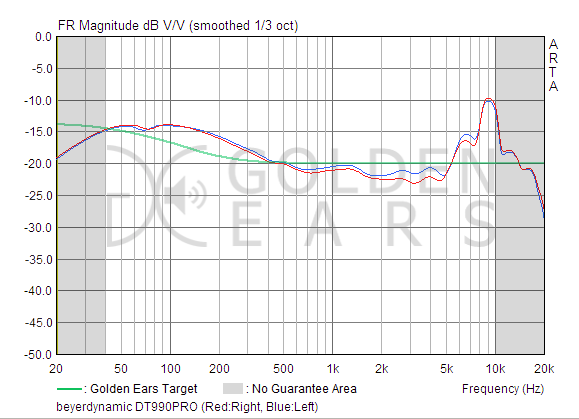

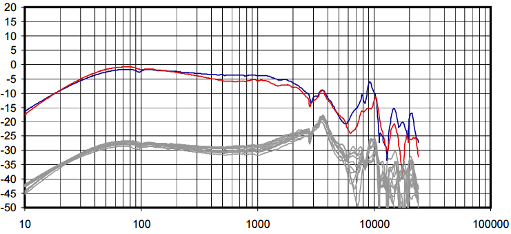

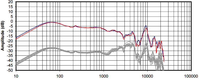

Frequency response graph

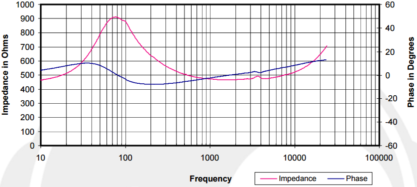

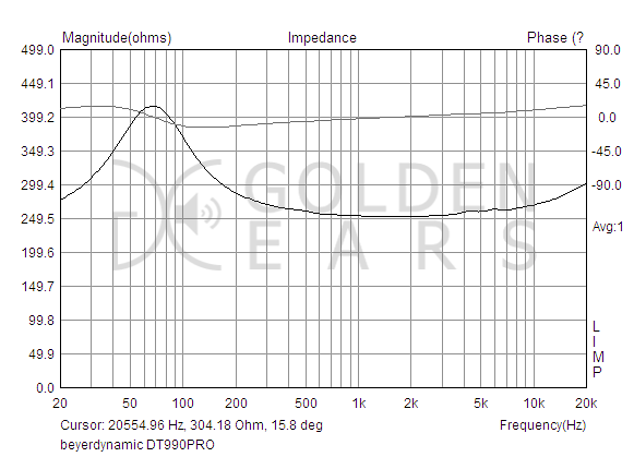

Impedance graph

Ενισχυτικά: Ξεκινώντας από φορητές συσκευές θα έλεγα στην 5αδα έπιασε τις καλύτερες εντάσεις μετά το x2 όντας και σχετικά κοντά μάλιστα. Ποιοτικά τώρα το μπάσο ήταν λιγότερο ελεγχόμενο, τα πρίμα ελαφρώς πιο σκληρά και τα φωνητικά πιο οπισθοχωρημένα σε σχέση με το ifi micro. Γενικά με το micro τα dt990 είναι καλύτερο ακουστικό αλλά αυτό δεν πάει να πει ότι δεν θα έχετε μια αξιοπρεπή εμπειρία με τα dt990 συνδεδεμένα σε μία φορητή συσκευή.
Όοον αφορά το micro, οδηγεί τα dt990 pro εύκολα ακόμα και στο eco mode αλλά συνήθως μένω στο normal. Ποιοτικά διορθώνει ελαφρώς τα πράγματα που ανέφερα παραπάνω αλλά το καλύτερο θα ήταν να διατηρηθεί η λειτουργία του σαν ντακ και να μπει ενδιάμεσα ένας λαμπάτος ενισχυτής. Γενικά τα ακουστικά πολλών ohm όπως τα beyers(dt880/990/t90/t1) και τα sennheisers (hd600/650/700/800) ταιριάζουν με λάμπα.
Ματσάρισμα: Λαμπάτος ενισχυτής λοιπόν και γενικά συνοδά με γλυκό unoffensive ευχάριστο χαρακτήρα, ίσως και μια έμφαση στα φωνητικά να ήταν επιθυμητή. Στα πλαίσια του λογικού πάντα, δεν μπορείς να περιμένεις από τα συνοδά να χρωματίζουν και να αλλάζουν ριζικά τον χαρακτήρα του ακουστικού. Δεν πρόκειται να το καταφέρουν κιόλας γιατί το ακουστικό έχει ένα ισχυρό πολύ συγκεκριμένο χαρακτήρα. Αλλά περισσότερα για αυτό σε λίγο.

Xαμηλές 7/10
"Ο ικανός αλλά και ζωηρός μαθητής"
To dt990 είναι αρκετά ικανό σε αυτό τον τομέα για ανοικτό δυναμικό ακουστικό. Φτάνει χαμηλά, τα πηγαινεί καλύτερα (κατά τη γνώμη μου) από τα υπόλοιπα 4 στο στον περιορισμό της αναμενόμενης αποκοπής (roll-off) κάτω από τα 60 hz που συναντάμε στα δυναμικά ακουστικά και έχει impact με την πραγματική σημασία της λέξης. Παράδειγμα β€œdrop you like-delax” edm κομμάτι με εκρηκτικό μπάσο που μπαίνει στα 20 δευτερόλεπτα. Είναι τέτοιο το κομμάτι που ακόμα και σε πιο ήρεμα ευγενικά ακουστικά το μπάσο θα το καταλάβετε καλά. Στο dt990pro όμως δεν θα το καταλάβετε απλά. Στο dt990pro είναι σεισμικό... Δεν θα έλεγα ότι είναι σε επίπεδο basshead αλλά είναι κοντά...Οπότε bassheads φίλοι μου αν ψάχνετε κάποιο ανοικτό dynamic ακουστικό ρίξτε μια ματιά εδώ γιατί προσωπικά τουλάχιστον δεν έχω ακούσει πολλά ανοικτά δυναμικά που να έχουν περισσότερο μπάσο. Οι λοιποί φίλοι που ψάχνετε την ουδετερότητα ή κάτι πιο ισορροπημένο τέλος πάντων μακριά. Και το λέω γιατί όπου υπάρχουν πλεονεκτήματα υπάρχουν και παραχωρήσεις. Και η παραχώρηση δεν είναι άλλη από το φούσκωμα/μπούκωμα/έμφαση που υπάρχει στις ανώτερες χαμηλές συχνότητες και ιδιαίτερα στην περιοχή γύρω στα 150 hz. Yπάρχει σαφώς απομάκρυνση από την ουδετερότητα εκεί πέρα που αποτρέπει το μπάσο από το να είναι όσο σφιχτό και γραμμικό θα μπορούσε να ήταν ενώ υπάρχει και διαρροή προς τις μεσαίες συχνότητες. Εκεί που εκτιμούσες το impact του ακουστικού σε ηλεκτρονικά φτιαγμένο μπάσο , στο πραγματικό φυσικό μπάσο που προέρχεται από αληθινά όργανα χάνεται η μπάλα. Το μπάσο ακούγεται μπουκωμένο υπερβολικό και χύμα ενώ στερείτε της λεπτομέρειας-διαχωρισμού της κάθε νότας που είναι ικανό να δώσει. Συνολικά περίεργα χαρακτηριστικά για ακουστικό που προορίζεται από τον κατασκευαστή του για χρήση studio. Και δεν είναι το μόνο περίεργο που θα συναντήσουμε...
Μεσαίες 5,5/10
"€œALERT: Μεσαία συχνότητα αγνοείται. Μπορείτε να βοηθήσετε?"€
Χα χα εντάξει μπορεί να είμαι λίγο υπερβολικός, μπορεί να υπάρχουν και χειρότερα v-shapes, αλλά δεν παύει να είναι ένα καθαρό v-shape.Kαι για αυτούς που δεν γνωρίζουν τι είναι το v-shape, v-shape έχουμε όταν συναντάμε ανεβασμένες χαμηλές συχνότητες , ανεβασμένες ψηλές συχνότητες , ενώ οι μεσαίες συχνότητες δεν είναι σε αντίστοιχα επίπεδα, όντας χαμηλότερες σε ένταση/ενέργεια. Αν δείτε δηλαδή ένα γράφημα θα παρατηρήσετε ότι στο γράφημα οι μεσαίες συχνότητες είναι βυθισμένες και αυτό το βύθισμα είναι που δίνει στο γράφημα μια εικόνα σχήματος V. Eξού και το v-shaped.
Aυτό λοιπόν είναι το dt990 χωρίς πολλά πολλά. Δεν θα έλεγα ότι λείπει η λεπτομέρεια , από τις μεσαίες, ανάλογα με την ηχογράφηση όμως μπορεί να λείπει έντονα η παρουσία/έμφαση/ζωντάνια. Ειδικά τα φωνητικά μπορεί να μπουν στο περιθώριο παίρνοντας την πίσω θέση στην ηχογράφηση πράγμα που θα σε οδηγήσει στο να προσπαθήσεις να αυξήσεις την ένταση αλλά κάνοντας το αυτό αμέσως θα συναντήσεις τα επιθετικά πρίμα και τις πολύ γεμάτες μεσαιοχαμηλές που θα δημιουργήσουν στα αυτιά σου θέματα σε πολύωρη ακρόαση. Τονικά τώρα αναμενόμενο είναι μην είναι απόλυτα σωστά τα πράγματα. Οι ανδρικές φωνές έχουν μια έξτρα μπασάτη χροιά , ενώ οι γυναικείες φωνές μπορεί να εμφανίσουν ένα ενοχλητικό ψηλό χαρακτήρα αν και με την γενική οπιοσθοχώρηση των φωνητικών δεν θα είναι το πρώτο πράγμα που θα σας πειράξει.
Πρίμα 6/10
"€œOver the edge..."€
Δεν ξέρω αν τον έκαναν επίτηδες για την ανάλυση λεπτομερειών/σφαλμάτων στο studio με αποκαλυπτικές, μονιτορέ καταστάσεις αλλά είναι γεγονός ότι τα dt990 έχουν μια σημαντική έμφαση/ενέργεια στα πρίμα. Aν παρατηρήσετε το γράφημα στα 9-10 khz θα τα καταλάβετε όλα... Αυτό δεν είναι βουναλάκι... Αυτό είναι το everest! Και αν το αντέχετε σε πολύωρη ακρόαση τότε η beyerdynamic θα πρέπει να σας στειλει στο σπίτι δώρο σημαιούλα από αυτές που καρφώνουν στην κορυφή του everest που να αναγράφει β€œImpossible is nothing”.... Δεν πρόκειται να γράφω πολλά περισσότερα λοιπόν γιατί δεν έχει και πολύ νόημα. Ποιοτικά είναι αρκετά καλά πρίμα(στο μέτρο πους τους επιτρέπει η ανισορροπία από το καρφί στα 10khz βέβαια) αλλά έχουν μεγάλη ένταση/έμφαση! Αέρας και λεπτομέρεια (ή ψευδαίσθηση λεπτομέρειας) υπάρχουν σε αφθονία αλλά η φυσικότητα και η ομαλότητα πάνε περίπατο. Καλή τύχη με ΕQ και λαμπάτους ενισχυτές για να το μαζέψετε.
Oυδετερότητα/Ισορροπία 5,5/10
"V-shape"
Το dt990 είναι θερμό και φωτεινό ταυτόχρονα. Δηλαδή έχει και μπασάτο χαρακτήρα με μια έμφαση σε μπάσα και χαμηλές μεσαίες , έχει και πολύ έντονη ενέργεια σε πρίμα (και καρφιά). 3 καρπούζια όμως σε 2 μασχάλες δεν χωράνε και αναγκαστικά κάποιος πρέπει να την πληρώσει. Kάποιος πρέπει να μείνει πίσω και αυτός δεν είναι άλλος από τις μεσαίες... Που είναι οπισθωχωρημένες.
V-shape λοιπόν και κάπως αφύσικος ήχος. Διασκεδαστικός όμως για ηλεκτρονική μουσική , gaming και ταινίες με μπαμ μπουμ. Το ότι προορίζεται και ότι μπαίνει σε studio πάντως παραμένει απορίας άξιο για μένα... Μάλλον προορίζεται για πολύ συγκεκριμένες χρήσεις,
Συριστικά/Ομαλότητα 4/10
"€œΟχι για πολλά πολλά..."€
Οπως ήταν αναμενόμενο τα συριστικά είναι έντονα.Τα ενοχλητικά σσσσ και τσσσ είναι πιο έντονα από κάθε άλλο ακουστικό που έχω ακούσει και είναι ακόμα πιο έντονα όταν το ακουστικό είναι άστρωτο. Με τον καιρό αναλαμβάνει δράση είτε το στρώσιμο των ακουστικών είτε το στρώσιμο του εγκεφάλου σας... Οσον αφορά την συνολικά ομαλότητα θα έλεγα ότι μάλλον περνάει σε δεύτερη μοίρα. Θυμάμαι την πρώτη φορά που τα φόρεσα (δεν είχα πολλές εμπειρίες τότε) είπα ουάου γιατί η έμφαση στα πρίμα μου έδωσε ένα αίσθημα λεπτομέρειας. Δεν έχει πολύ σημασία αν αυτό ήταν αληθινή αίσθηση ή ψευδαίσθηση, αυτό που έχει σημασία είναι ότι το αρχικό ουάου γρήγορα σβήνει και στην θέση του περνάει μια αίσθηση κούρασης και ωμότητας. Πχ θυμάμαι ακούγοντας το Fly me to the moon του Frank Sinatra στο 1:11 με το που μπήκαν απότομα τα όργανα ήταν από τις λίγες φορές που χρειάστηκε να βγάλω απότομα τα ακουστικά από το κεφάλι μου για να προστατέψω τα αυτιά μου. Και δεν οφειλόταν εξολοκλήρου στην έμφαση στα πρίμα αλλά και στο γεγονός ότι είχα ανεβάσει την ένταση για να γίνει πιο έντονη/σωστή η παρουσία των φωνητικών που αρχικά ήταν κάπως πεθαμένα... Καταλαβαίνετε λοιπόν ότι εκτός από εμφάσεις και peaks , ανισσοροπίες και ελλείψεις μπορούν να προκαλέσουν ζημιά στην γενική ομαλότητα καθιστώντας ορισμένες φορές τον ήχο κουραστικό ακόμα και από το πρώτο μισάωρο...
Από την άλλη αυτός ο χαρακτήρας δίνει και μια ρεαλιστικότητα σε gaming και ταινίες που έχουμε πυροβολισμούς και εκρήξεις. Ωρα να υποφέρετε για ευχαρίστηση
Mουσική Σκηνή 7/10
"€œΚαλή"
Η στερεοφωνική εικόνα είναι καλή χωρίς να είναι εξαιρετικά πλατιά (κάτι που θεωρείται αφύσικο για πολλούς) , το βάθος μπροστά και πίσω και πίσω είναι συμπαθητικό , η κεντρική εικόνα παραμένει σαφής χωρίς να θυσιάζεται προς χάριν εντυπωσιασμού για το μεγαλύτερο δυνατό πλάτος αριστερά και δεξιά. Γενικά υπάρχει μια ισορροπία και συνεκτικότητα σε ικανές αλλά όχι extreme εκτάσεις/διαστάσεις. Εντελώς αντιφατική περιγραφή σε σχέση με το ηχόχρωμα...Tραγική ειρωνεία ε?
Οσον αφορά τον αέρα αυτός υπάρχει σε επάρκεια λόγω της αίσθησης που δίνουν τα ανεβασμένα πρίμα, το imaging είναι ακριβές και εύκολα κατανοητό ενώ το sepαration είναι και αυτό σε καλά (όχι leading βέβαια) επίπεδα.
Γενικά χωρίς παράπονα εδώ ιδιαίτερα για την τιμη.
Λεπτομέρεια 7/10
Θα το γράψω και αργότερα ότι χρωματισμοί δεν είναι ότι καλύτερο γιατί τείνουν να σκεπάζουν τις μικρολεπτομέρειες. Από την άλλη δεν μπορώ να πω ότι συνάντησα κάποια απώλεια λεπτομέρειας σε σχέση με τα υπόλοιπα ακουστικά πέρα από ένα θάψιμο απομάκρυνση σε μικρολεπτομέρειες στις μεσαίες. Και αυτό όχι σε σχέση με τα όλα τα υπόλοιπα ακουστικά αλλά σε σχέση με τον leader της κατηγορίας. Δεν υπολείπεται λοιπόν αλλά δεν κερδίζει και κάτι με αυτό το βουνό στα πρίμα που υποτίθεται θα έδινε πιο αναλυτικό αποκαλυπτικό χαρακτήρα. Θα το έλεγα αίσθημα ή μάλλον καλύτερα ψευδαίσθηση λεπτομέρειας κατά τη γνώμη μου....
Συνοψη 89,5/140
Ενα πολύ ιδιαίτερο ακουστικό. Που του αρέσουν τα άκρα... Δεν ξέρω κατά πόσο αρέσουν τα άκρα στα αυτιά σας. Στην τιμή που παίζει πάντως δεν βλέπω πολλά τεχνικά ικανότερα ακουστικά...Πιο ισορροπημένα σίγουρα αλλά πιο ικανά? Γενικά μην νομίζετε ότι λόγω της χαμηλότερης τιμής είναι και κατώτερο τεχνικά ακουστικό. Κάθε άλλο. Κρατάει γερά με τους ανταγωνιστές του. Είναι ο ηχητικός χαρακτήρας του που το φέρνει σε δυσκολία.
Γνώμη μου είναι ότι αν σας αρέσει ο v-shaped ήχος και ιδιαίτερα εάν έχετε έναν καλό λαμπάτο ενισχυτή ή/και θέλετε να ασχοληθείτε με eq (είτε με δική σας είτε με κάποια έτοιμη λύση) ίσως θα ήταν κάτι που θα θέλατε να δοκιμάσετε
Performance Index 63,9%
Θετικά: Τιμή, bass impact και sub-bass, Gaming and movies expert,άνεση μετά από τη μείωση του clamping force με τον καιρό, συνεκτικό soundstage και καλή έκταση για την τιμή,
Aρνητικά: Σσσσυριστικά, έλλειψη ομαλότητας-φυσικότητας , ακουστική κόπωση, έντονος χρωματισμός στα πρίμα, οπισθοχωρημένα φωνητικά, απαίτηση συγκεκριμένων μη λαμπρών συνοδών, απαίτηση ενισχυτή που μειώνει το VFM των 150 ευρώ, mid-bass hump που μπορεί να οδηγήσει σε πλαδαρό μη ελεγχόμενο μπάσο, μη αποσπώμενο coiled καλώδιο
Τhe best: H τιμή σε συνδυασμό με τα καλά τεχνικά χαρακτηριστικά και τον ιδιαίτερο (για κάποιους fun) χαρακτήρα με ικανοποιητικό soundstage το καθιστούν μια προσβάσιμη και πολύ καλή επιλογή για ταινίες, gaming, λάτρεις ηλεκτρονικής ή hard rock/metal η γενικά μπασάτης μουσικής ή γιατί όχι και για άλλα είδη μουσικής εφόσον χρησιμοποιήσετε EQ.
And the ugliest: Η κόπωση που προκαλούν μετά από κάποια ώρα χρήσης. Ηχητικά νομίζω ότι αν τα επιλέξεις , ξέρεις τι έχεις επιλέξει και σε τι ταιριάζει αυτό οπότε για μένα το νούμερο ένα θέμα είναι η κόπωση και όχι η ανισσοροπία.

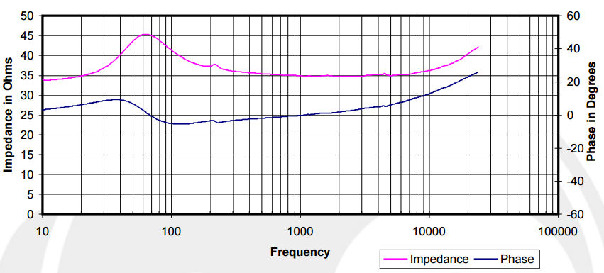

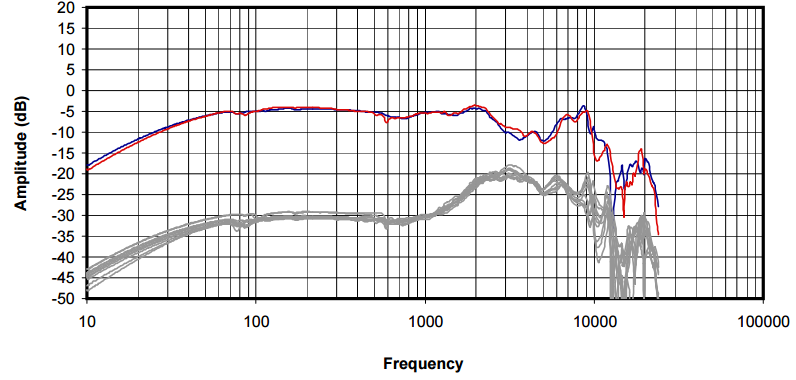

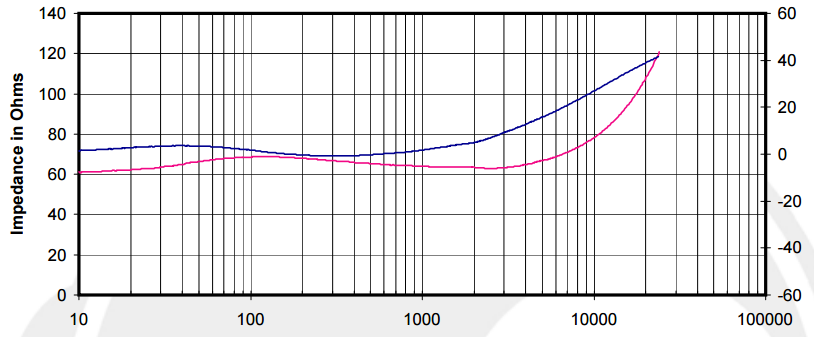

Impedance graph

Μην παρασυρθείτε από τα 62 ohm που θα διαβάσετε στα specs. Το q701 θέλει σοβαρή και ποιοτική ενίσχυση. Εχει παρόμοιες ανάγκες με τα hd600 και τα r70x των 300 και 470 ohn αντίστοιχα...
Σε σύνδεση με φορητές συσκευές θα πάρετε αξιοπρεπή ένταση μόνο σπρώχνωντας τη συσκευή στο maximum. Το μπάσο θα είναι εντελώς ψόφιο βέβαια... Υπάρχουν αναφορές στο ιντερνετ για "€œανεμικό μπάσο"€ και πολύ "€œξερό"€ χαρακτήρα . Αυτές είναι ενδείξεις μη σωστής ενίσχυσης. Το μπάσο δεν είναι ανεμικό. Αλλά περισσότερα για αυτά σε λίγο.
Η ενίσχυση λοιπόν είναι απαραίτητη.
Το ifi micro όπως ήταν αναμενόμενο είναι υπεραρκετό από πλευράς έντασης. Το οδηγεί άνετα ακόμα και στο eco mode. Βέβαια το ποτενσιόμετρο έφτανε κοντά στα επίπεδα που χρειάζοταν hd600 και r70x πράγμα που λέει πολλά για τις ανάγκες ενίσχυσης... Normal Mode κύριοι...

Τα q701 είναι τα πρώτα akg που μπήκαν στη συλλογή μου. Πάντα ήθελα να δοκιμάσω τον ήχο της akg οπότε μόλις πέτυχα μια πολύ καλή προσφορά στα q701 αμέσως τα βούτηξα.
Xαμηλές 6,5/10
"€œΚοιτάτε αλλά μην αγγίζετε"€
Υπάρχει νομίζω η ιδέα ότι τα akg είναι ανεμικά στο μπάσο και μη ευχάριστo σε pop/ηλεκτρονική. Αυτό πιο πολύ έχει να κάνει με τα γούστα του καθενός και την ενίσχυση παρά με την πραγματικότητα... Από την άλλη βέβαια δεν θα το πρότεινα και σε φίλους του δυνατού involving μπάσου. Το μπάσο είναι οριακά επαρκές σε ένταση (δεν θα το χαρακτήριζα ποτέ και σε καμία περίπτωση ανεμικό. Όταν πρέπει να βαρέσει βαράει) και ικανοποιητικά γρήγορο στις μεταβάσεις πράγμα που το καθιστά ευχάριστο και ποιοτικό. ΟΚ δεν πρόκειται να ταρακουνήσει αυτιά αλλά δεν πρόκειται ποτέ μα ποτέ να κρυφτεί και δεν πρόκειται ποτέ να σκεπάσει στοιχεία του κομματιού που ακούτε. Ειδικά σε ειδή με αληθινό μπάσο και όχι ηλεκτρονικό θα το χαρακτήριζα το πιο σφιχτό-κοντρολαρισμένο της πεντάδας.
Υπάρχει βέβαια η αναμενόμενη αποκοπή που αρχίζει να γίνεται εμφανής κάτω από τα 60hz αλλά μάλλον είναι πιο ομαλή από ότι περίμενα (τουλάχιστον μέχρι τα 40-50hz από κει και μετά σβήνει πιο έντονα).
Σε γενικές γραμμές το μπάσο είναι σχετικά καλής ποιότητας , ευχάριστο και καθαρό αλλά δεν είναι για πολλά πολλά. Με το που θα πεις μαρέσει θέλω κι άλλο θα σου ρίξει πάγο και θα σε αφήσει στα κρύα του λουτρού. Σαν τις όμορφες κυρίες που είναι στις πόρτες κλαμπ και μπουζουκίων. Χαμογελαστή και πανέμορφη μέχρι να μπεις μέσα, δεν την ξαναβλέπεις όμως ύστερα μέχρι να φύγεις...
Μεσαίες 7/10
"€œΧαμηλές μεσαίες-Υψηλές μεσαίες : Σημειώσατε διπλό"
Oι μεσαίες στο q701 έχουν δύο χαρακτηριστικά στοιχεία. Πρώτον έχουν μία έμφαση/χρωματισμό στα 2khz και δεύτερον έχουν μια έλλειψη στις χαμηλές μεσαίες. Η έμφαση στα 2khz δίνει μια ευχάριστη σπιρτάδα/ενέργεια στα γυναικεία φωνητικά αλλά η αντίθεση με την έλλειψη στις χαμηλές μεσαίες δίνει μια αίσθηση έλλειψης ζεστασιάς/σώματος. Γενικά οι μεσαίες είναι κάπως φλατ όχι με την καλή έννοια του ουδέτερου αλλά με την έννοια λίγο ξερού ήχου που του λείπει όγκος, ζεστασιά και ολότητα ενώ τονικά τείνουν ελαφρώς προς το λαμπρό. Από την άλλη βέβαια δεν μπουκώνουν και ποτέ ενώ η λεπτομέρεια πάντα είναι σε υψηλά επίπεδα αλλά αυτό είναι και το trade-off η θυσία δηλαδή του αναλυτικού χαρακτήρα έναντι του πιο γεμάτου smooth χαρακτήρα.
Πρίμα 7,5/10
"€œEντονη ενεργητική παρουσία"€
Τα πρίμα έχουν ενεργητική παρουσία που τείνει να αποκαλύπτει πράγματα . Θα έλεγα ότι μου αρέσουν αυτά τα χαρακτηρηστικά και ο ενθουσιασμός που φέρνουν. Αυτό που δεν μου αρέσει τόσο είναι ότι θα ήθελα να είναι ένα κλικ πιο ομαλά/γλυκά και φιλικά προς τον ακροατή. Πρέπει να υπάρχουν κάποια peaks που σκοπεύουν να ξεγελάσουν δίνοντας αίσθηση β€œκαθαρότητας,αέρα και "λεπτομέρειας"€, ορισμένες φορές όμως μπορεί να βγει σκληράδα που να δώσει στοιχεία έλλειψης refinement/ωριμότητας. Είναι θέμα γούστου αν θα σας αρέσει ή όχι
Oυδετερότητα/Ισορροπία 7,5/10
"œΗ αναλυτική άποψη για την ουδετερότητα"€
Που υπάρχουν εμφάσεις και ελλείψεις αναφέρθηκε. Πως ακούγεται το σύνολο?
Πρώτα από όλα πλήρης ουδετερότητα δεν υπάρχει σε αυτό τον κόσμο...Σε κανένα θέμα...Αυτό που θα μπορούσαμε να πούμε εδώ είναι ότι έχουμε μια προσπάθεια ερμηνείας του ουδέτερου αλλά με ένα πριμάτη/αναλύτική προδιάθεση και τρόπο σκέψης. Το σύνολο είναι ένα ακουστικό σχετικά flat που τείνει ´όμως προς την λαμπρότητα. Δεν πρόκειται να προσθέσει πράγματα εκεί που δεν υπάρχουν ενώ πρόκειται να αποκαλύψει πράγματα που έχουν γίνει στραβά. Είναι ένα εργαλείο με λίγα λόγια που βρίσκει θέση στα studio αλλά και στα σαλόνια φίλων που τους αρέσει ο αναλυτικός στεγνός ήχος.
Συριστικά/Ομαλότητα 5/10
"Τα εργαλεία τα φανερώνουν όλα. Είτε καλά είτε κακά"
Ενα εργαλείο πρέπει να είναι σε θέση να αποκαλύπτει πράγματα.Όπως καταλαβαίνετε η ομαλότητα και η αποκαλυπτικότητα είναι έννοιες σχετικά αντιφατικές... Η ομαλότητα δεν ξεχνιέται τελείως αλλά περνά σε δεύτερη μοίρα. Προτεραιότητα είναι η αναλυτικότητα. Πέρα λοιπόν από το ότι έχουν ένα ηχητικό χαρακτήρα ζυγισμένο προς την λαμπρότητα έχουμε και την αποκάλυψη στοιχείων στην ηχογράφηση που έχουν πάει στραβά.Το q701 λοιπόν δεν συγχωρεί... Δώστε του κακή ηχογράφηση , σε κακή ανάλυση με κακά συνοδά και θα σας την πετάξει πίσω στα μούτρα! Δώστε του καλή τροφή και θα κελαηδήσει.
Οσον αφορά τα συριστικά όταν υπάρχουν στην ηχογράφηση το q701 θα αρχίσει να φωνάζει... Θα δώσει έμφαση ώστε να σας τα κάνει εμφανή. Ευτυχώς δεν το κάνει παίρνοντας σας τα αυτιά. Απλά αναδεικνύει την ύπαρξη τους.

Technical Specifications:
Frequency response: 5-40kHz
Impedance: 35 Ohm
Maximum power input: 500 mW
Sensitivity: 100 dB @ 1mW
Speaker diameter: 50mm
Cable: 3m 3.5mm to 3.5mm
Weight: 380g
Product dimensions (W x H x D): 19 x 23 x 11 cm
Impedance Graph

Χαρακτηριστικός ο τίτλος νομίζω. Το Χ2 όσον αφορά την ένταση μπορεί να οδηγηθεί επαρκώς ακόμα και από φορητές συσκευές όπως κινητά, tablet, i-pods κτλπ. Πάντα να κρίνετε κατά περίπτωση ωστόσο. Π.χ στο s6 edge plus μου πρέπει να φτάσω την ένταση στο τέρμα για να φτάσω τα x2 στην μέγιστη ένταση που θέλω να ακούσω. Με το i-pod touch έχω μεγαλύτερα περιθώρια. Είμαι πεπεισμένος πάντως ότι δεν θα έχετε πρόβλημα με σταθερές συσκευές εκτός και αν ακούτε σε εκκωφαντικές εντάσεις.
Hχητικά το αποτέλεσμα που πήρα ήταν πολύ όμορφο για τόσο ανεξάρτητο-φορητό-φθηνό set up. (i.e χωρίς ενισχυτή)
Με το ifi micro idsd δεν υπάρχει κανένα απολύτως θέμα το μικρό τα oδηγεί στο eco mode για πλάκα.
Ηχητικά μπορώ να δοκιμάσω μόνο με αυτά τα 3 που ανέφερα και δεν μπορώ να αναφέρω συνταρακτικές αλλαγές. Μάλλον θα έλεγα ότι το Χ2 έμεινε σταθερό/πιστό στις δυνατότητες του με την έννοια ότι ούτε κέρδισε ιδιαίτερα με το micro , ούτε και έχασε ιδιαίτερα στην μετάβαση στο ipod. Aυτή είναι η δική μου εμπειρία η δικιά σας όπως έχω αναφέρει πολλές φορές μπορεί να διαφέρει.
Οσον αφορά γενικά το ματσάρισμα, θα διαβάσετε οτι το Χ2 είναι ένα ακουστικό θερμού χαρακτήρα οπότε μην επιχειρήσετε να το ματσάρετε με αντίστοιχα θερμά συνοδά. Δοκιμάστε κάτι που να κλίνει στο αναλυτικό/λαμπρό σκέλος των πραγμάτων, με προσοχή όμως γιατί δεν παύουν να υπάρχουν κάποια peaks στις ανώτερες συχνότητες. Η δοκιμή πριν την αγορά πάντα είναι επιθυμητή.

Στα specs το διαβάσατε...470 ohm..To γράφημα με peak πάνω από 900 ohm(!) στα 70 hz το είδατε.... Στην πράξη αυτό δεν είναι τόσο τρομακτικό όσο φαίνεται. Τα ακουστικά μπορούν να οδηγηθούν σε λογική ακροάσιμη ένταση ακόμα και από φορητή συσκευή. Μέχρι εκεί βέβαια... Μην αγοράσετε τα συγκεκριμένα ακουστικά για να τα χρησιμοποιήσετε αποκλειστικά με φορητές είναι κρίμα. Χάνουν σε μουσική σκηνή, χάνουν σε μπάσο, χάνουν σε ζωντάνια και δεν μπορώ να εγγυηθώ ότι δεν θα έχετε θέματα.
Τα ακουστικά δίνουν την αίσθηση ότι άμα τα ταϊσετε με ποιοτικά συνοδά θα σας ανταμείψουν πίσω. Δυνατό ενισχυτή λοιπόν με καλά δυναμικά και ποιοτική πηγή.
