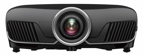

εχω τον EPSON TW9400 που πραγματικά τον αγαπώ. επειδή το σπίτι μου (σαλόνΙ) έχει πολύ φως δυστυχώς τον χρησιμοποιώ 1 φορά την εβδομάδα τον προβολέα με το ζόρι (αλλά για εμένα έιναι καταπλητικός, παρόλο που πρέπει να κτεβάζω πατζούρια όταν θέλω να καθίσω.
τώρα έχω ένα θέμα.
ο προβολέας είναι στην οροφή και απέχει 310 cm από το πανί. Το πανί έχει επιφάνεια για προβολή 260 πλάτος Χ 100 ύψος !!
δυστυχως ο εγκαταστάστης έκανε την τρύπα ΠΟΛΥ κοντά στο πάνι (στα 3 μέτρα) με αποτέλεμα ο EPSON TW9400 ΠΟΥ ΤΑ ΣΠΑΕΙ! να μην ρίχνει εικόνα σε όλο το πάνι και να χάνω 30 εκατόστα το πλάτο και 20 στο υψός. δεν το λές λίγο.

-η άλλη λύση είναι να αλλάξω προβολέα αλλά δεν νομίζω να υπάρχει μοντέλο που να τα βάζει με τον EPSON (σε καλή τιμή)
η άλλη λύση είναι ULTRA SHORT THROW αλλά δεν έχω εμπειρεία.

Προβολέας παρόμοιος με τον 9400, σε πάνω κάτω τα ίδια χρήματα μόνο ο BenQ W5700 ο οποίος είναι DLP και μπορεί να βλέπεις τα rainbows, ή και να μην φτάνει ούτε αυτός να καλύψει την οθόνη όλη σε αυτή την απόσταση (δεν θυμάμαι απ' έξω το throw ratio, αλλά πιθανόν να μην :D )
Η λύση του UST θα βόλευε σε άλλες συνθήκες, δεν είπες βεβαίως τι πανί έχεις και που είναι αυτό (σταθερό; ηλεκτρικό;), τύπος; απλό, ALR, CLR ?
"Αντίστοιχος" του Epson είναι ο Samsung The Premiere (LSP9T & LSP7T), με καλύτερη χρωματική γκάμα, αλλά λιγότερο βάθος στα μαύρα.
