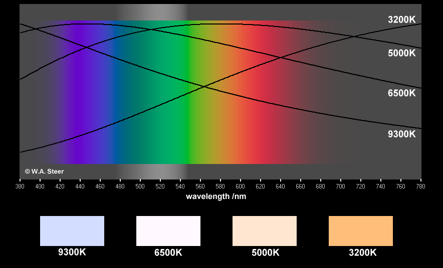

Τα χρώματα ανάλογα την θερμοκρασία έχουν
Στην πράξη τo καθαρό λευκό ειναι το 4300, το 6Κ λευκό με ορατη μπλε χροια και απο εκει και πάνω αρκετό μπλε έως μωβ.
Εγω εχω περάσει 6Κ Η4 στο pinin
The colors shown are approximate and symbolic, not colorimetrically accurate.
Κι ενα πιο ακριβες διαγραμμα θερμοκρασιας ......
