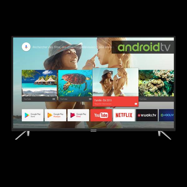

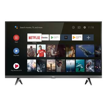

Τελικά αγόρασα την 43 και ήρθε σήμερα . Εικόνα κατώτερη από την Sony φυσικά και φαίνεται να είναι μοντέλο 2018 με edge led και έντονο bleeding. Μπορεί να έχει και banding αλλα μόνο την εστησα και πάτησα να κάνει update και έφυγα για δουλειά . Ερώτηση . Το Μενού είναι όπως την πρώτη εικόνα . Πώς το κάνουμε όπως την δεύτερη ; Στο update δείχνει ότι είναι σαν την δεύτερη αλλά δεν βλέπω κάποια αλλαγή .

Το αριστερό UI είναι android tv 8.0,το δεξί (μεγάλη εικόνα) είναι το UI android tv 7.0
