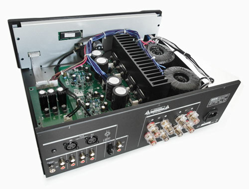

Τα "σωθικά" δυό απο τους ενισχυτές,που δεν τα κατάφεραν...
Να συζητήσουμε,γιατί συνέβει αυτό;

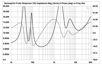

Εύκολο φορτίο το Proac σου;
Το Stereophile το μέτρησε στα 84dB, και παρότι η αντίσταση δεν πέφτει πουθενά κάτω από 5Ω, έχει πολύ μεγάλες διαφορές με την φάση να παίζει τρελλά. Μπορεί να ξεγυμνώσει εύκολα ένα μηχάνημα που δεν έχει πολύ ισχυρό τροφοδοτικό κυρίως με τη συμπεριφορά του γύρω στα 100Hz. Και με την αυξημένη αντίσταση στα 100Hz, παίζει ρόλο η ικανότητα του ενισχυτή στα 16Ω. Μπορεί τα 100W@8Ω να γίνονται 160W@4Ω, αλλά ποιος μετράει αν είναι και 50W@16Ω;
Για να μην πούμε για τα πάνω από 20Ω στις μεσοϋψηλές, όπου οι ενισχυτές δεν θα έχουν πρόβλημα οδήγησης, αλλα τονικά μπορεί εύκολα να επιδεινώσουν τα ripple της απόκρισης στην περιοχή του crossover. Ο Ατκινσον το σχολιάζει ως εξής:
However, its impedance does vary widely, meaning that amplifiers with high source impedances will change their frequency responses to a subjectively significant extent.​
Darlington είναι αυτά που βλέπω στην τελευταία φωτό;
Όσο για την τιμή, έχεις λάβει υπ' όψην τον πληθωρισμό του τότε και του τώρα; Γιατί ο Copland CSA14 που έχω από "τότε" τον είχα πάρει λιγότερα από τα μισά που έχει το αντίστοιχο Copland "τώρα". Και η μεγάλη διαφορά είναι ο τηλεχειρισμός.
Σχετικά έυκολο δίδρομο-βάσης έγραψα...Κυκλοφορούν πολλά τέτοια εύκολα,που υποτίθεται φαινομενικά σε πρώτη ανάγνωση,παίζουν απροβλημάτιστα ...Ας μην πάμε σε αντίστοιχα δαπέδου...Αυτά είναι πολλά περισσότερα και μάλιστα ουκ ολίγα πολύδρομα ακόμη και γύρω στα 500 ευρό...
Κυκλοφορούν πολλά τέτοια "εύκολα". Και τους ενισχυτές συχνά τους μετράνε στο 1kHz με μόνο το ένα κανάλι να δουλεύει και βγάζουν 120W...
Δεν έχει τόση σημασία,απλά το ανάφερα,εξάλλου σήμερα θα φτιαχνόταν με τα μισά και λιγότερα στην Κίνα...Αλλο είναι το κύριο...Μέρος του το σχολίασες ήδη...
