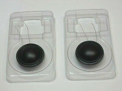

Το θέμα τώρα είναι τι κάνω τα DM310 και θα ήθελα γνώμη. Όπως φαίνεται και στην φωτογραφία τόσο το twitter στο ένα ηχείο όσο και τα woofer και στα δύο ηχεία είναι χτυπημένα.
Τι να τα κάνω; Να τα πετάξω γιατί δεν αξίζει να ασχοληθώ; Να τα πουλήσω 50 ευρώ; Να αλλάξω woofer και twitter με άλλα συμβατά και μετά θα παίζουν τέλεια; Βοηθήστε γιατί πιάνουν και χώρο και πρέπει να πάρω απόφαση. Thanks ;-) DM310.jpg
στο γούφερ το dust cap είναι βουλιαγμένο. βγάλτο με ηλεκτρική σκούπα σε χαμηλή ισχύ.
στο τουίτερ είναι ο θόλος και εδώ είναι πιο επικίνδυνα τα πράγματα..
θα έλεγα με τον ίδιο τρόπο αλλά με περισσότερη προσοχή.

Αν έχει κοπεί ένα απ τα τριχοειδή συρματάκια στα tweeter , μπορείς να το κολλήσεις και μόνος.
Αλλά καλύτερα να τα πας σε κάποιο έμπειρο να δει αν..αν.. χρειάζεται το υγρό που βοηθά τα πηνία να μην 'αρπάζουν', να τα μετρήσει.
Μπορεί να μην συμφέρει από πλευράς τιμής, αλλά να αξίζει από συναισθηματικής μόνο.
Αλλά και πάλι στο ebay. co.uk θα βρεις και καλύτερα και φθηνότερα...,το Σάββατο με 165 πουλήθηκε ένα 707s 2 ...
Εδώ τα tweeter του Dm10 που το παίρνεις με 150 pounds όπως βλέπεις πιο κάτω..
