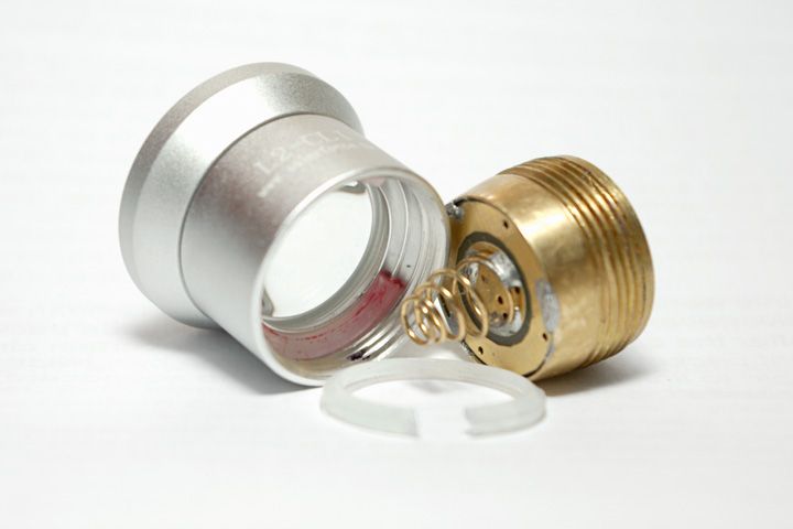

Προχθες μου ηρθε ένα διοφορετικο dropin, αυτό της Solarforce με τον φακο διαχυσης μπροστα
http://www.solarforce.hk/index.php?controller=products&action=view&id=119
Κανει μια ομοιομορφη κυκλικη δεσμη με ανοιγμα 1,7 μετρα στο ένα μετρο.
Ενας τελειος κυκλος δηλάδη όπως φαινονεται και εδώ.
Αναλογικα θα είναι 3,4 μετρα στα 2 μετρα αποσταση κτλ…
Μετρησεις
Μετρησα την απωλεια φωτος σε συγκριση με τα κατοπτρα, και αυτή ηταν μονο 4% για το XPG και καπως λιγοτερο για το XML.
Μενει να μετρησω την ομοιμορφια της διαχυσης γιατι καποιοι λενε ότι στο κεντρο είναι λιγο πιο αδυναμη από τις ακρες. (θα σας πω συντομως, αν και δεν το πιστευω)
http://www.candlepowerforums.com/vb...orce-Part-II&p=4396615&viewfull=1#post4396615
Το υψος που βιδωνει το dropin παιζει ρολο μονο στο XML, οπου οσο περισσοτερο το βιδωνεις τοσο περισσοτερο ο κυκλος αρχιζει να συμπιεζεται προς το τετραγωνο.
Στα νεα dropin της Solarforce αυτό δεν είναι προβλημα γιατι αυτα εχουν ένα γεισο, αλλα στα παλια χρειαζεται μια απτεντα από μεσα. Ειτε ένα χονδρο o-ring ειτε αυτό που εκανα εγω, με ένα πλαστικο δακτυλιο που μαπινει στα πομολα από τις πορτες.
