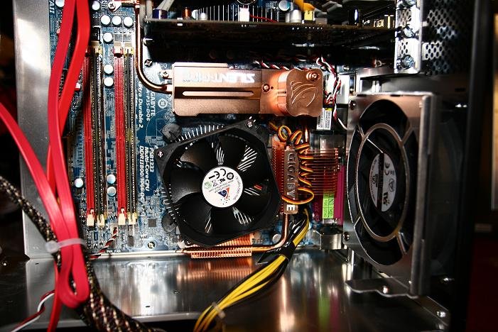

Το πρώτο πράγμα που τραβάει το μάτι αντικρίζοντας το htpc είναι η υψηλή ποιότητα κατασκευής του κουτιού... H Lian-Li είναι γνωστή για τα υψηλής ποιότητας κουτιά (όποιος γνωρίζει το απίστευτο 777Β καταλαβαίνει). Συγκεκριμένα, το 101 κρύβει πολλές εκπλήξεις στο εσωτερικό του: Υλοποιεί μια τροποποιημένη έκδοση του ATX (όπως το Silverstone TJ-06) ή καλύτερα «αντεστραμμένη» όπου όλα είναι ανάποδα! Έτσι το τροφοδοτικό βρίσκεται στο πίσω μέρος του κουτιού αλλά στην κάτω του πλευρά και αντίστοιχα η μητρική βιδώνεται ανάποδα από ότι σε όλα τα υπόλοιπα κουτιά (δείτε φωτό και θα καταλάβετε..).
Αντίθετα από ό,τι φαντάζεται κανείς αυτό δε δημιουργεί κανένα πρόβλημα χωροταξικά ή στη λειτουργικότητα του… Έχω φυσικά μια ένσταση για την αποβολή της θερμότητας αφού τα σύγχρονα τροφοδοτικά είναι φτιαγμένα έτσι ώστε να αποβάλλουν το θερμό αέρα που όπως γνωρίζουμε πηγαίνει στο πάνω μέρος του κουτιού. Στην πράξη το κουτί δεν αντιμετωπίζει πρόβλημα θερμοκρασίας λόγω των τριών 12´´ ανεμιστήρων.
Φυσικά, λύνεται χωρίς εργαλεία έχοντας και έναν πολύ έξυπνο τρόπο να αφαιρέσεις τα πλαϊνά καπάκια, όπως βλέπετε στην φωτό, αλλά χρειάζεται να βγάλεις ένα προστατευτικό μέταλλο και έναν ανεμιστήρα για να είναι προσπελάσιμος ο χώρος της μητρικής… Για να είναι απόλυτα αθόρυβο όπως οφείλει να είναι το HTPC του AVClub αφαιρέσαμε αυτόν τον ανεμιστήρα χωρίς να ανέβει ουσιαστικά η θερμοκρασία μητρικής-επεξεργαστή.
Το τροφοδοτικό είναι το ENERMAX στα 620W (υπεραρκετά για το συγκεκριμένο φορτίο) με αποσπώμενα καλώδια, κάτι που μας επιτρέπει να έχουμε στο εσωτερικό του κουτιού όσο το δυνατόν λιγότερα καλώδια που ως γνωστόν εμποδίζουν τη ροή του αέρα. Επίσης για την ψύξη του είναι εξοπλισμένο με έναν πολύ ήσυχο 12´´ ανεμιστήρα.
Για μητρική επιλέχθηκε το πολύ καλό GA-P35-DQ6 της Gigabyte με το Ρ35 της Intel, το οποίο αποτελεί την καλύτερη επιλογή αυτή τη στιγμή για C2D. Για όποιον ενδιαφέρεται, έχει και ένα πολύ έξυπνο και εύκολο τρόπο να υπερχρονίσεις τον επεξεργαστή, κάτι φυσικά που δεν χρησιμοποιήθηκε στο HTPC. Εντύπωση προκαλεί η κατασκευή της Gigabyte της παθητικής ψύξης του chipset, η οποία έχει τόσο ύψος που καθιστά δύσκολη την τοποθέτηση κάποιας after market ψύκτρας. Γι´ αυτό και επιλέχθηκε η αθόρυβη GLACIAL IGLOO 5062 που προσαρμόζεται απροβλημάτιστα στη μητρική. Επεξεργαστής είναι ο Core 2 Duo 6750, σχεδόν o πιο γρήγορος διπύρηνος επεξεργαστής της Intel και απέδειξε ότι μπορεί εύκολα να αντεπεξέλθει στο έργο της αποκωδικοποίησης του VC-1.
Επίσης, επιλέχθηκε η πολύ γνωστή X-Fi Platinum που ήταν ό,τι καλύτερο μπορούσε να μας διαθέσει το Πλαίσιο στον τομέα του ήχου. Τον τομέα των γραφικών τον αναλαμβάνει η 2600 απο την καινούργια σειρά της ΑΤΙ που προσφέρει hardware acceleration στα VC-1 αρχεία και παρόλο που έχει ενεργητική ψύξη δεν παράγει κάποιο αντιληπτό θόρυβο.
To pc τέλος συνοδεύεται εκτός απο το Blu Ray της Pioneer από2 remote control (X-Fi, Media Center) και το πολύ καλό bluetooth σετ της Microsoft. Εντύπωση μου έκανε ο τρόπος με τον οποίο εξωμειώνει το πληκτρολόγιο τη λειτουργία του ποντικιού, κάτι που χρειάζεται λίγη εξάσκηση αλλά μπορεί να αντικαταστήσει πλήρως το ποντίκι!

Μα ούτε ένα ηχομονωτικό, μια αθόρυβη ψήκτρα; Πάντως μπράβο στο πλαίσιο που έκανε τέτοια κίνηση...
κουτι τερας για htpc
ψευτοπατεντα με ανεμιστηρακι cpu...:SFGSFGSF:
οχι ηχομονωση
καρτα με ενεργητικη ψηξη
bluray?
λογισμικο; πλειερς;
