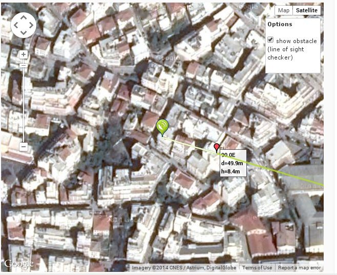

Το dishpointer δείχνει ότι υπάρχει εμπόδιο;
http://www.dishpointer.com/ Αν αυτό εννοείς δε νομίζω πως κάνει δουλειά. Την ώρα που κάνει σκανάρισμα, να ελένξεις το πιάτο αν είναι σε εμπόδιο.
Βρίσκει ανατολικούς, γιατί είναι πιο ψηλά στον ορίζοντα. Την ώρα που το στέλνεις στις 85Ε, δες την κλίση που παίρνει το πιάτο σου. Χαμηλώνει πολύ.

Εγώ έχω εμπόδιο για τις 90Ε και μάλλον κάποια στιγμή θα αλλάξω θέση το πιάτο.
