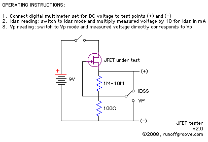

Αν προκειται για fet υπαρχει μια λυση, πρωτα απ ολα προμηθευεται αρκετα.
Επειτα φταχνει την παρακατω διαταξη (για παραδειγμα)
Και ψαχνει μετρωντας το Idss για fet με ιδια αν ειναι δυνατον ή εστω πολυ παραπλησια τιμη.
Τελος παρακαλαει να μη χρειαστει καμια 100αρια κομματια για να βρει 10 ή 5 ομοια... :flipout:
