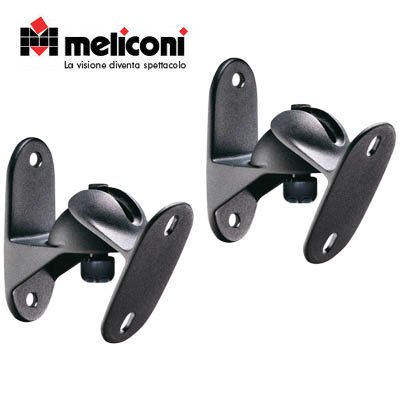

Έχω τις εικονιζόμενες βάσεις τοίχου για ηχεία:
... κι επειδή σκέφτομαι σύντομα να τοποθετήσω άλλα ηχεία σε αυτές, παρατήρησα ότι τα ηχεία που θέλω να βάλω έχουν αυτό από πίσω:
Οπότε πως θα τα στερεώσω; Υπάρχει κάποια ειδική "βίδα" / εξάρτημα στην αγορά γι' αυτή την οπή;
Τα ηχεία που έχω αυτή τη στιγμή πάνω, μην το ψάχνετε... βίδωσα πάνω τους κακήν κακώς τη βάση, όντας άσχετος όταν τα έβαλα πριν χρόνια... ευτυχώς είναι φθηνά :guitarist::flipout:
Μόλις εντόπισα στο youtube ένα βίντεο εγκατάστασης ηχείου όπου χρησιμοποιείται μια ειδική βίδα που εισέρχεται από τη μεγάλη τρύπα και ανεβαίνει προς την πιο κλειστή.
Πως λέγεται αυτή η βίδα; Είναι εφικτό να χρησιμοποιηθεί με κάποια εφαρμογή στις βάσεις της meliconi; :a0210:

Πάντως αν το ηχείο έχει ψωμί στην πλάτη μάλλον για τρύπες σε κόβω. Και αν δεν έχει ψωμί, για ξήλωμα του woofer ώστε να βάλεις παξιμάδια από μέσα...
Αυτό εφόσον η κλίση προς τα κάτω είναι απαραίτητη. Αν από ύψος είσαι οκ βγάζεις τις βάσεις και βάζεις απλές κλασσικες.
Πρωτα απ ολα πρεπει να σιγουρευτεις οτι η βαση αντεχει το βαρος του ηχειου.
Τροπος υπαρχει, περνας βιδα Μ6χ30 απ το αυτακι του ηχειου και με ροδελλα παξιμαδι Μ6 την σφιγγεις, παιρνεις το ηχειο με τη βιδα που περισσευει και την πιανεις στη βαση και βαζεις αλλη μια ροδελλα παξιμαδι Μ6. Αν δεν χωραει η Μ6Χ30 παρε Μ6 Χ20 αν δεν χωραειε κι αυτη να περασει απο πισω απ το αυτακι του ηχειου δες αν περναει απ τη βαση και να το κανεις αντιθετα.

Πρόκειται για ηχεία μικρού μεγέθους (Indiana Line DJ 204), συνεπώς ναι, το σηκώνει η βάση. Δεν τα έχω πάρει ακόμα βέβαια, αλλά θα τα ψάξω γιατί έχω το αντίστοιχο κεντρικό.
Το θέμα είναι το εξής: όταν έβαλα τις βάσεις βασίστηκα σε ηχεία επίσης μικρά σε μέγεθος, αλλά ελαφρώς μικρότερα σε width των DJ 204, ορίστε μια εικόνα:
Οπότε πολύ φοβάμαι ότι θα πρέπει να χρησιμοποιήσω κάποιον "αποστάτη" γιατί δεν θέλω να ξεβιδώσω τις βάσεις προς μετατόπιση και να κάνω άλλες τρύπες στον τοίχο. Δηλαδή λόγω μεγαλύτερου width δεν θα χωράνε στη γωνία του τοίχου.
Ένα άλλο πρόβλημα είναι ότι έχω βιδώσει τη βάση στο κάτω μέρος του ηχείου που είχε χώρο:
...ενώ στα DJ 204 η τρύπα που συζητάμε βρίσκεται πάνω πάνω (όπως και στο ηχείο στην εικόνα) κι εγώ δεν θέλω να τοποθετηθούν τα ηχεία σε χαμηλότερο ύψος από το τωρινό. :guitarist:
Σκεφτόμουν μήπως κάνω κάποια modια και αναζητήσω κάποιον σιδερά να κατασκευάσει κάτι μεταλλικό σαν αυτό σε δοσμένες διαστάσεις:
... προς εφαρμογή στα DJ 204 με χρήση της τρύπας.
Τι λέτε;
Νομίζω γίνεται αυτό που λες, να φτιάξεις ένα "Ζ" 90 μοιρών όπου η μία άκρη να πιάνει στο αυτάκι του ηχείου κι η άλλη στη βάση, θα πρέπει να μετρήσεις πόσο έξω το θες και φυσικά το "Ζ" να είναι από χοντρό μέταλλο να μη λυγίσει ώστε να είναι στιβαρό, το βάφεις και στην απόχρωση που θες κι είσαι σούπερ.
Ναι αυτό θα κάνω! Ξέρετε εντός Αττικής κάποιον που μπορεί να αναλάβει την κατασκευή τους;
