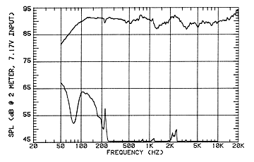

Μπορεί να μου εξηγήσει κάποιος αυτό το γράφημα? Τι σημαίνει πρακτικά?
Οι μετρήσεις για το συγκεκριμένο ηχείο είναι καλές ή κακές?
Ο τίτλος του γραφήματος είναι
THD+N @ 90dB, 50Hz - 10kHz (measured @ 2m)
και από κάτω γράφει
Top curve: frequency response @ 90dB SPL
Bottom curve: THD+N @ 90dB (50Hz - 10kHz)
Είναι ηχείο βάσης αν έχει σημασία με ένα woofer 6,5'' και ένα tweeter.
A! Αναφέρομαι στο THD+N έτσι? Το άλλο κομμάτι το γνωρίζω.
Ευχαριστώ

Άκυρο το βρήκα.
Για όσουν ενδιαφέρονται, το THD + Ν του συγκεκριμένου ηχείου είναι κάτω από 1% όταν η διαφορά των μετρήσεων των δύο γραμμών 45db, όταν η διαφορά είναι 40db είναι 1% και όταν η διαφορά είναι 30db είναι 3,16%.
Sorry για το άκυρο thread.
Το βρήκα στο περιοδικό απ' όπου βρήκα και τη συγκεκριμένη μέτρηση:
http://www.soundstagemagazine.com/measurements/test_loudspeakers.htm
Ο υπολογισμός δεν γνωρίζω πως έγινε.
Το αστείο είναι ότι τα συγκεκριμένα ηχεία είναι τα ποιό φτηνά που έβγαζε η συγκεκριμένη εταιρεία, ότι κι αν σημαίνει αυτο. Η εταιρεία υπάρχει, αλλά τα ηχεία δεν βγαίνουν πλέον.
