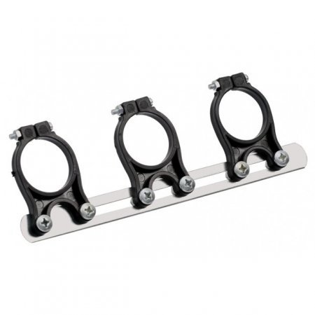

Τα smart titatium και oxid δεν μπορω να τα εντοπισω. Σε mti υπαρχουν τοσα πολλά που δεν καταλαβαινω πια είναι τα γκρι. Είχα τα mti white για πολλά χρόνια και ηταν πολύ καλά αλλά ευαίσθητα στον καιρό. Για τα inverto μιλάμε για τα black high gain; Τα opticum single red και τα edision τι λενε για παρακεντρη λήψη; Τέλος πια ράγα να πάρω, να είναι ευθεία ή καμπύλη;
Για lnb,από αυτά που αναφέρθηκαν εγώ θα σου πρότεινα inverto black ultra high gain line επειδή τα χρησιμοποιώ και πιστεύω ότι ειδικά για τις 28.2 είναι ιδανικό.Τα mti δεν με έχουν αφήσει ικανοποιημένο.Τα smart δεν τα έχω δοκιμάσει,αλλά για να επιμένει σε αυτά ο Σεραφείμ τον εμπιστεύομαι.Τα edision για τόσο παράκεντρη λήψη δεν κάνουν.Για βάσεις των παράκεντρων lnb η πιο κοινή λύση είναι αυτή
Πάρε 2-3 να τις ενώσεις για να σου φτάσει η απόσταση των 13.Με λίγο "λύγισμα" θα πετύχεις το τόξο.
