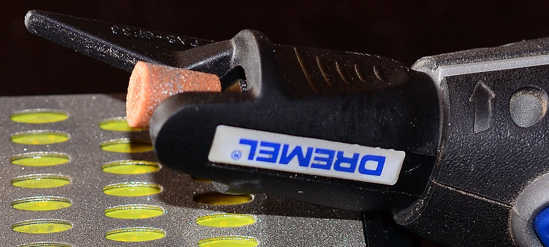

Κατεστραμενο μπαλταδακι κουζινας. Επισκευη σε μαστορα, επισκευη DIY, η πεταμα?
Μιας και ηταν ενα τσιπικο κινεζικο, ειπα να δοκιμασω να το τροχισω.
Σκεφτηκα να το κανω στον διδυμο τροχο αλλα αυτο θα ηταν μια γρηγορη και εντελως 'χοντροκομμενη' λυση..
Θυμηθηκα οτι ειχα ενα προσαρτημα τροχισματος της dremel (Dremel 675) με ενα ειδικο bit τροχισματος (Dremel 932) και ειπα να παιξω :))
To προσαρτημα σε βοηθαει να κρατας την γωνια τροχισματος σταθερη στις 30 μοιρες. Χρησιμο αλλα οχι εντελως απαραιτητο αν μπορεις να κρατησεις το dremel υπο σταθερη γωνια.

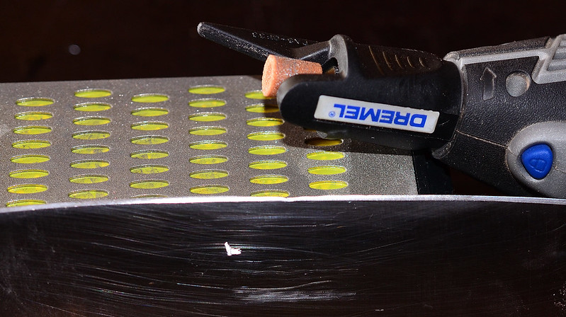

Αρχικα τροχισα το κατεστραμενο μερος χωρις το προσαρτημα και εξαφανισα τις ανωμαλιες. Απο δεξια, αριστερα και απο το κατω μερος της λεπιδας.
Οταν εγινε λειο, επρεπε να το τροχισω πλεον για να δημιουργηθει το κοφτερο μερος. Εκει εβαλα το προσαρτημα.
Με καμμια δεκαρια περασματα απο καθε πλευρα της λεπιδας, το κατεστραμενο κομματι εγινε σχετικα κοφτερο. Αληθεια ειναι οτι με το εξαρτημα η δουλεια εγινε ευκολα και με ακριβεια.

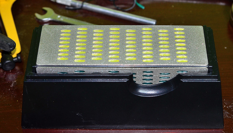

Επειτα επρεπε να γινει πιο λεπτομερης δουλεια για να υπαρχει ομοιομορφια με την υπολοιπη λεπιδα. Εκει θυμηθηκα παλι οτι ειχα αγορασει μια διαμαντοπετρα τροχισματος απο το Lidl :))
Δεν την ειχα δοκιμασει ποτε, οποτε ηταν η ιδανικη ευκαιρια. Η διαμαντοπετρα εχει διαφορα grits, σαν τα γυαλοχαρτα. Αρχισα λοιπον απο το πιο χοντρο (grit 200).
Eριξα λιγο νερακι στην πετρα και περασα το μπαλταδακι καμμια 30 φορες απο καθε πλευρα. Επειτα γυρισα την πετρα και επανελαβα το ιδιο με το αμεσως ψιλοτερο grit.
To αποτελεσμα μπορω να πω οτι ηταν ικανοποιητικο, περαν καθε προσδοκιας!
