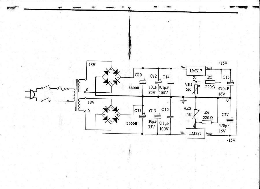

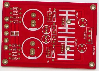

Τι παραπάνω μπορεί να προσφέρει στην τροφοδοσία των τελεστικών ενισχυτών εάν χρησιμοποιήσουμε δυο γέφυρες ανόρθωσης;Βέβαια αυτός που σχεδίασε την πλακέτα έχει προβλέψει και για μια γέφυρα ανόρθωσης.

Εχει και λαθος στο 337. Το αλλο ακρο της R6 δεν παει στην γη. Παει στην εξοδο.
Re: Απάντηση: Τροφοδοσία τελεστικών.
Σωστός ο Γιώργος!
Κέρδος δεν έχεις με τις 2 γέφυρες, αλλά έτσι μπορείς να χρησιμοποιήσεις (με την ανάλογη πρόβλεψη) την ίδια πλακέτα για να φτιάξεις ένα διπλό τροφοδοτικό πχ 12V και 5V.
Εξαρτάται από το πού και αν είναι συνδεδεμένη η γείωση.
Άλλο μείον είναι η πτώση τάσης δύο διόδων επιπλέον.
Οι δυο γέφυρες δεν έχουν κανένα νόημα.
Αυτό που θα είχε νόημα θα ήταν να μπουν fast δίοδοι και οχι γέφυρα και βέβαια να κάνεις δυο πλακετες μια για κάθε κανάλι.
Και μιας και το έφερε η κουβέντα σε ένα τέτοιου τύπου τροφοδοτικό ή σχεδόν τέτοιου μπορείς να αλλάξεις τις διόδους από απλές σε γρήγορες χωρίς να αλλάξεις κάτι άλλο στο κύκλωμα; Σε τέτοια περίπτωση ποια τα ουσιαστικά πλεονεκτήματα και ποια τα μειονεκτήματα αν υπάρχουν;
