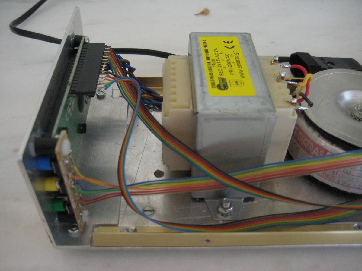

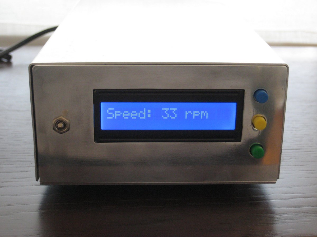

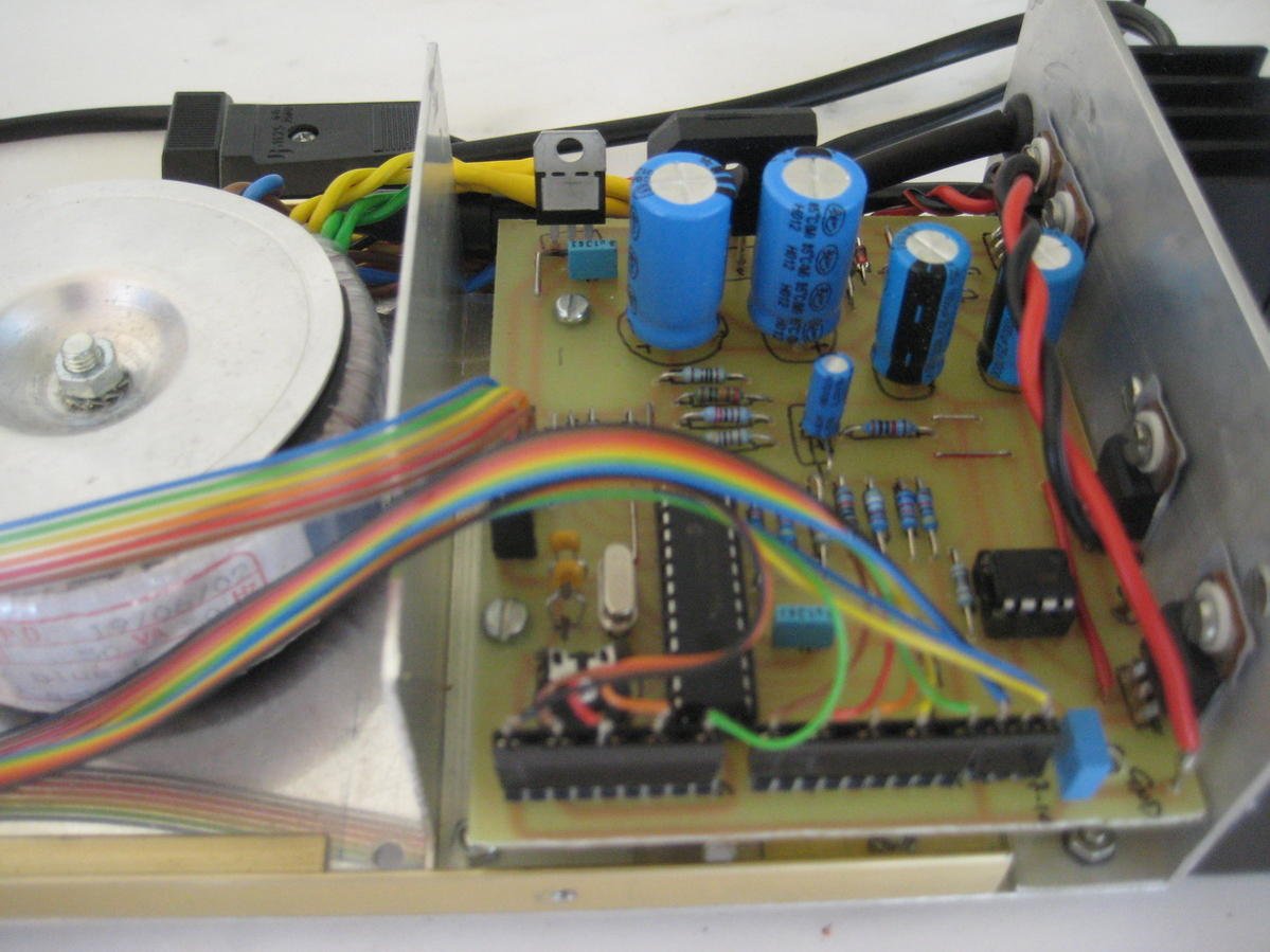

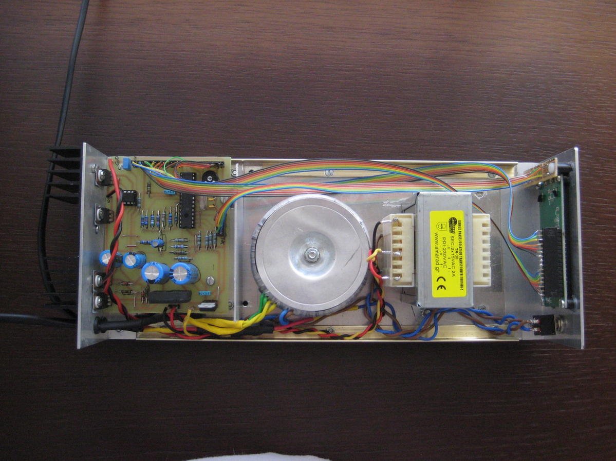

Για την κατασκευή, χρησιμοποίησα κάποια από τα υλικά του προηγούμενου τροφοδοτικού, όπως το κουτί και τον μετασχηματιστή έξόδου. Η όλη κατασκευή ήταν αρκετά εύκολη και απροβλημάτιστη και δούλεψε με τη μία. Το μόνο πρόβλημα που έχει είναι ότι, όταν μεταβαίνει στη χαμηλή τάση (μία επιλογή όπου, κατά την έναρξη παρέχεται η πλήρης τάση εξόδου και, μετά από 10 ή 25 δευτερόλεπτα [κατοπιν επιλογής από το μενού], η τάση μεταβαίνει σε χαμηλότερη στάθμη [γύρω στα 170 VAC] με σκοπό να μειώνονται οι δονήσεις από το μοτέρ) έχω ένα συνεχές, ήπιο κροτάλισμα από τον μετασχηματιστή εξόδου. Ως εκ τούτου έχω επιλέξει η τάση εξόδου να είναι συνεχώς υψηλή.
Στη συνέχεια, παραθέτω κάποιες φωτογραφίες από την κατασκευή.

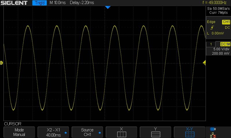

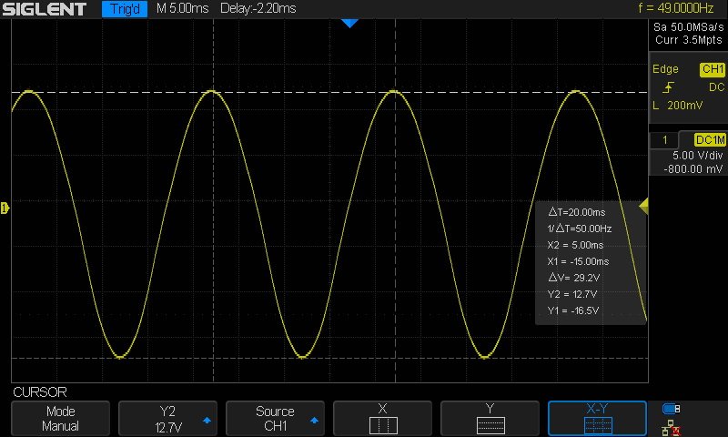

Και μερικές εικόνες της κυματομορφής από τον παλμογράφο: Η πρώτη είναι από την έξοδο του DAC, ενώ οι άλλες δύο από την έξοδο του ενισχυτή ισχύος (στην τελευταία υπάρχουν μετρήσεις με τους κέρσορες)
