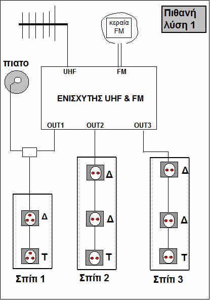

Καλημέρα!
Θα ήθελα την βοήθειά σας σε μια τροποποίηση εγκατάστασης ώστε να προσθέτω αρχικά πιάτο της Nova (αργότερα σκέφτομαι να βάλω kai άλλο ένα LNB για τον astra).

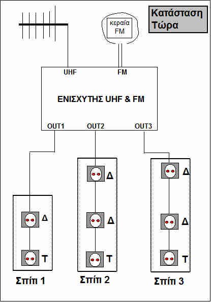

Για να είναι πιο εύκολο και να μην είμαι κουραστικός, κάθησα και έφτιαξα ένα σχέδιο με τι έχω τώρα.
Τώρα, είναι τρία σπίτια, που τροφοδοτούνται από τον ίδιο ενισχυτή. Ο ενισχυτής έχει τρεις εξόδους (μία για κάθε σπίτι).
Το ένα από τα σπίτια έχει 2 πρίζες (μία διελεύσεως και μία τερματική) και τα άλλα δύο σπίτια έχουν από 3 πρίζες (όλα μαζί σύνολο 8).
Αρχικά, θέλω στο σπίτι 1 και συγκεκριμένα ΜΟΝΟ στην τερματική πρίζα του, να βάλω ένα δορυφορικό δέκτη.
Διαβάζοντας εδώ στο forum πολλά άρθρα, νομίζω ότι η λύση είναι να παρεμβάλω ένα κουτάκι διαχωρισμού (που δεν ξερώ πως ακριβώς πως να το ζητήσω) και απλά να αλλάξω τις δύο πρίζες σε δορυφορικές. Παραθέτω και σχέδιο.
Είναι αυτό σωστό σαν συνδεσμολογία?
Ευχαριστώ προκαταβολικά!

Καλημέρα, σωστά το έχεις καταλάβει.
Θα αλλάξεις τις 2 πρίζες με RAD/TV/SAT (1 διελεύσεως και 1 τερματική) αλλά κοίτα να μην είναι Legrand γιατί έχουμε δει πάρα πολλές ασυμβατότητες και προβλήματα με αυτές.
Το "κουτάκι" που χρειάζεσαι λέγεται Combiner TV-SAT. Να κοιτάξεις οπωσδήποτε στο SAT να περνάει και τάση (dc pass), όπως και να υποστηρίζει τις συχνότητες FM.
Είναι πολύ θετικό το ότι έκανες σχεδιάγραμμα καθώς βοηθάει πολύ να καταλαβαίνουμε τι θέλετε ακριβώς να κάνετε.
Όπως είδες, η απάντηση ήταν σχεδόν άμεση. Σε αυτό βοήθησες και εσύ!
Στο μέλλον μπορείς αν αλλάξεις τα LNB και βάλεις με 2 εξόδους και προσθέσεις ακόμα ένα "κομμάτι" καλώδιο και ένα Combiner... να έχεις και σε άλλο σπίτι ανεξάρτητη λήψη SAT!

Σωστός. Το κουτάκι λέγεται combiner, ενώ και οι πρίζες σου πρέπει να είναι sat/tv, μία διελεύσεως και μία τερματική.
α) Μίας που το combiner θα είναι SAT-TV, όμως εγώ περνάω και FM (ραδιόφωνο), θα συνεχίζει να παίζει ή θα υπάρχει πρόβλημα?
β) Τα καλώδια (μέσα στους τοίχους) είναι καινούρια και καλής ποιότητας, αλλά σε κάποιο σημείο υπάρχει μία ένωση (είναι πολύ καλής ποιότητας, έχει γίνει με κολλητήρι και είναι σε ευθεία, όπου το πλέγμα εξακολουθεί να περιβάλει το κεντρικό αγωγό για να διατηρηθεί η θωράκιση). Λέτε να δημιουργήσει πρόβλημα?
Όχι, περνάει και το FM.
Α ΣΕΝΑΡΙΟ
Αν θελήσω στο ένα πιάτο που θα έχω, να προσθέσω ένα 2ο LNB για να πιάνω ταυτόχρονα (έκκεντρα) έναν ακόμα δορυφόρο (και όλο αυτό σε έναν μόνο δέκτη).
Απλά χρειάζεται ένα combiner που θα ενώνει τα δύο LNBs και η έξοδος αυτού μετά θα πηγαίνει στο combiner ΤV-SAT? Αυτό είναι όλο?
Ναι, λέγεται diseqc και υπάρχει 2πλο και 4πλο σε πρωτόκολλο 1.0 . Ο Hotbird για να σου δουλεύει ο δέκτης της Nova πρέπει να είναι στη θέση A. Υπ' όψιν ότι ο δέκτης της Nova δεν υποστηρίζει άλλους δορυφόρους.
