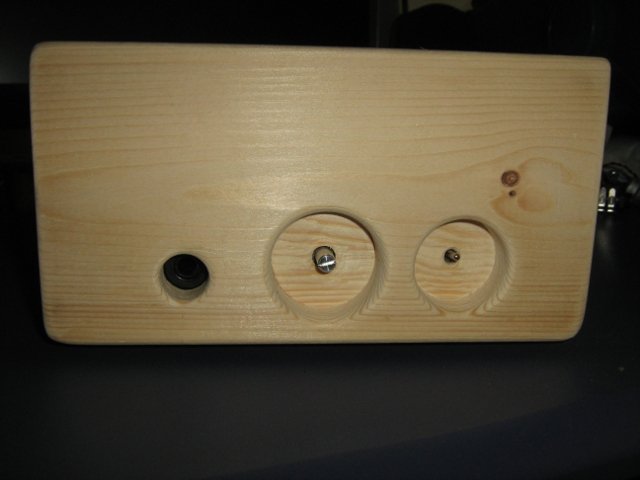

Κάτι τέτοιο (δες αριστερή τρύπα) φαντάζομαι πως θέλεις να κάνεις.
Εμένα με βόλεψαν τρυπάνια/φρέζες τέτοιου τύπου:
http://www.stereotiki.gr/store/index.php?target=products&product_id=3160
15 χιλιοστά τρύπα και από πίσω πατούρα με μεγαλύτερης διαμέτρου φρέζα ώστε να μην βρίσκει το πλαστικό παξιμάδι του βύσματος που πιάνει πάνω στο αλουμίνιο,
το ξύλο όμως είναι 20 χιλιοστά παχύ.

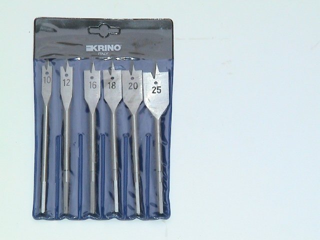

Eκτός από αυτό που προτείνει ο soknav, υπάρχουν και άλλα ( τα λένε τρυπάνια ξύλου φτερού), με πολύ μεγάλες διαστάσεις
Προσωπικά έχω πάρει μια σειρά από με διαστάσεις μέχρι 36 χιλιοστά από πράκτικερ, σαν αυτά της εικόνας. Πωλούνται και μεμονομένα κομάτια
Τα βρίσκεις σε όλα τα μαγαζιά με εργαλεία
το θέμα είναι ότι εχω την αριστερά τρύπα κσι θέλω να διατηρηθεί η πισω πλευρά και η μπροστά νσ γίνει οπως δεξιά.
Και τις δύο μεγάλες τρύπες στα δεξιά με τρυπάνια/φρέζες από το ίδιο σετ τα έχω κάνει.
Και μία φωτογραφία με το βύσμα κουμπωμένο:
Υπό κανονικές συνθήκες φωτισμού, και όχι με τα φλας να αστράφτουν και να φωτίζουν μες τις τρύπες, φαίνεται καλύτερα.
Θα μπορούσες και με τρυπάνι πλακέ όπως αυτά
http://www.johnart.gr/Catalogue/index.php?main_page=index&cPath=1_26_180_181_415
Αλλά έχουν μια μικρή κλίση για να κόβουν την περίμετρο και μετά το μέσα, οπότε η πατούρα μέσα δε θα είναι επίπεδη.
