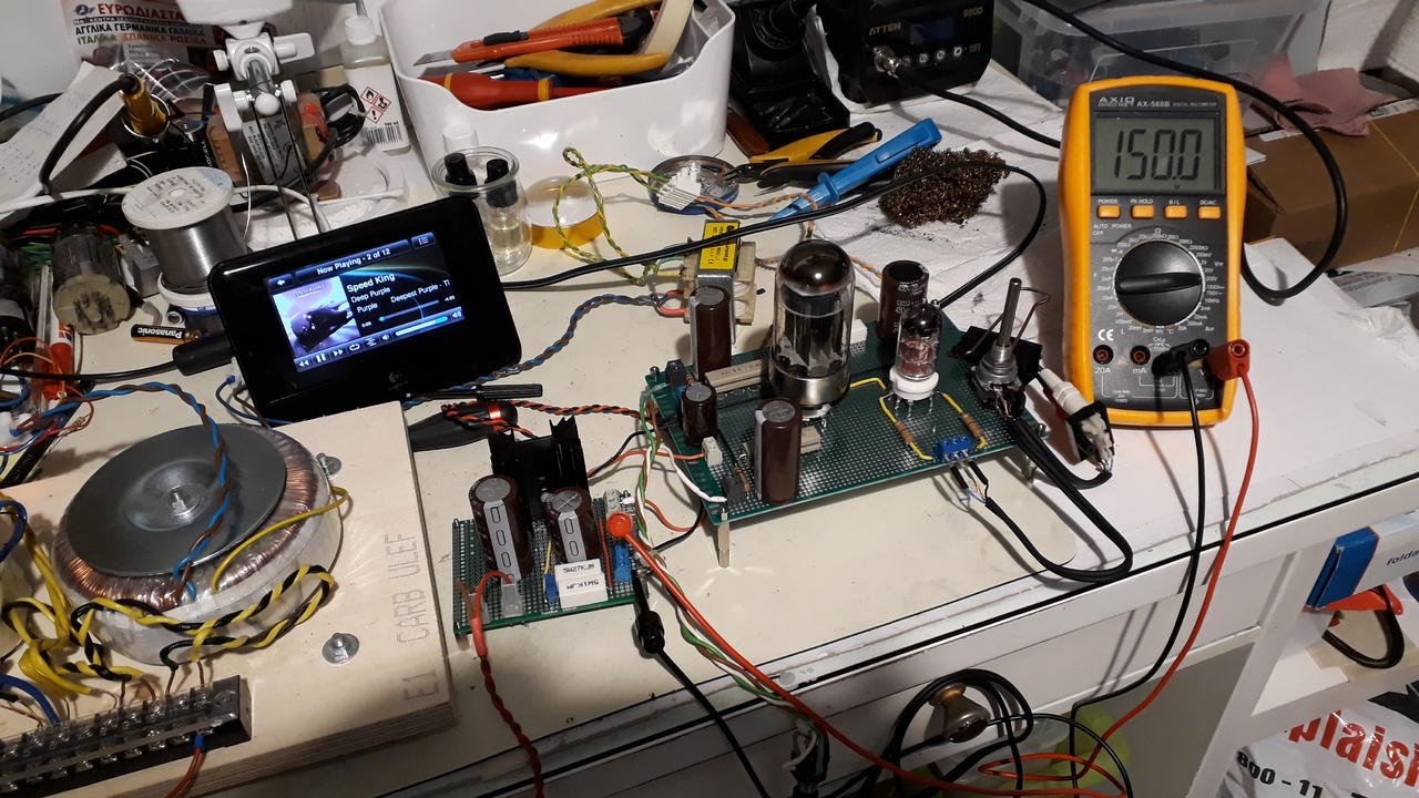

Ψάχνοντας σχέδια στο δίκτυο βρήκα ένα σχετικό με κατασκευή ενισχυτού ακουστικών και με την βοήθεια του Στέλιου του Περγιουδάκη αποφάσησα να προσπαθήσω να τον κατασκευάσω.
Χρησιμοποίησα το σχέδιο από
www.illuwatar.se/project_pages/6as7_headphone/headphone.htm
μιας και είχα τα σχετικά.

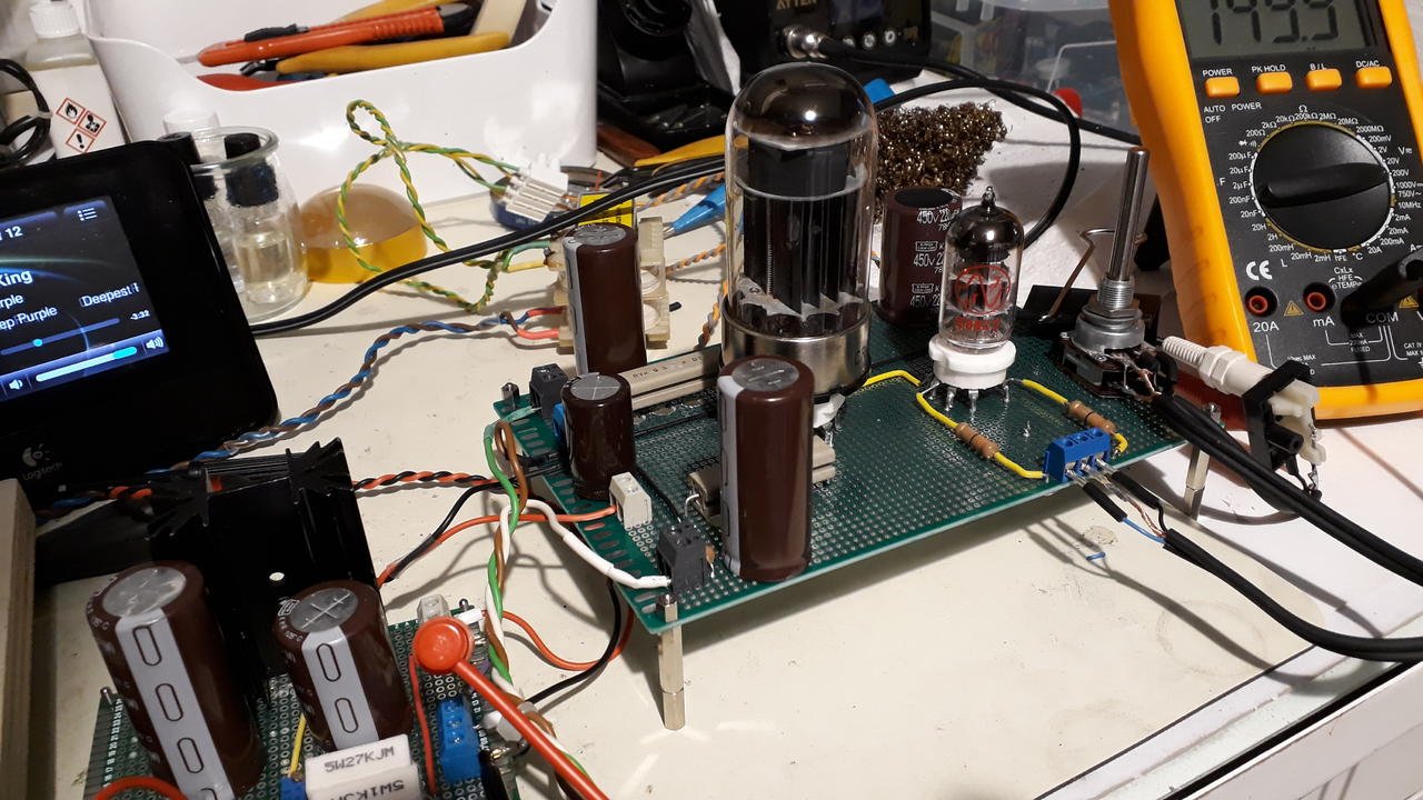

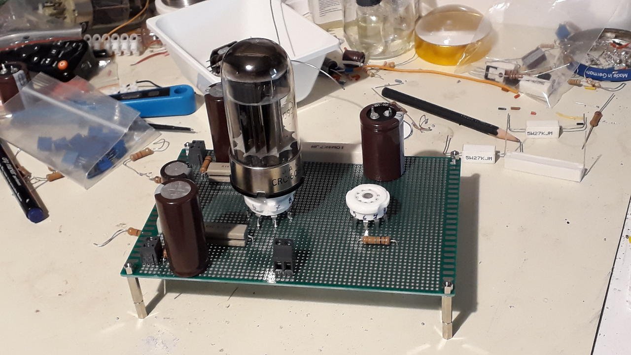

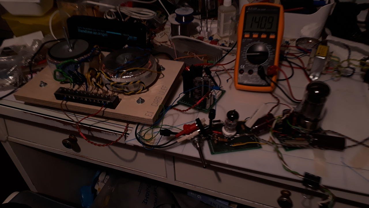

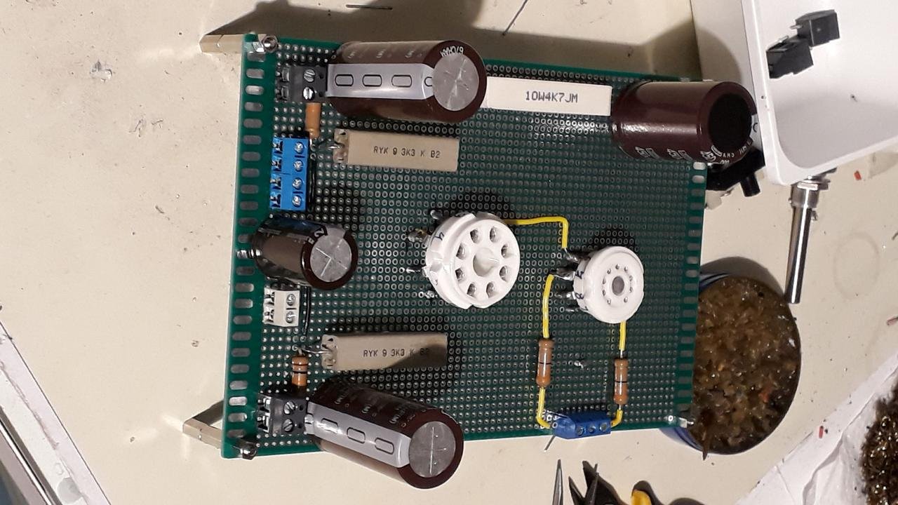

Ξεκίνησα λοιπόν.20181112_202943.jpg20181112_203106.jpg20181112_203117.jpg20181112_203125.jpg
Τα πρώτα βήματα.

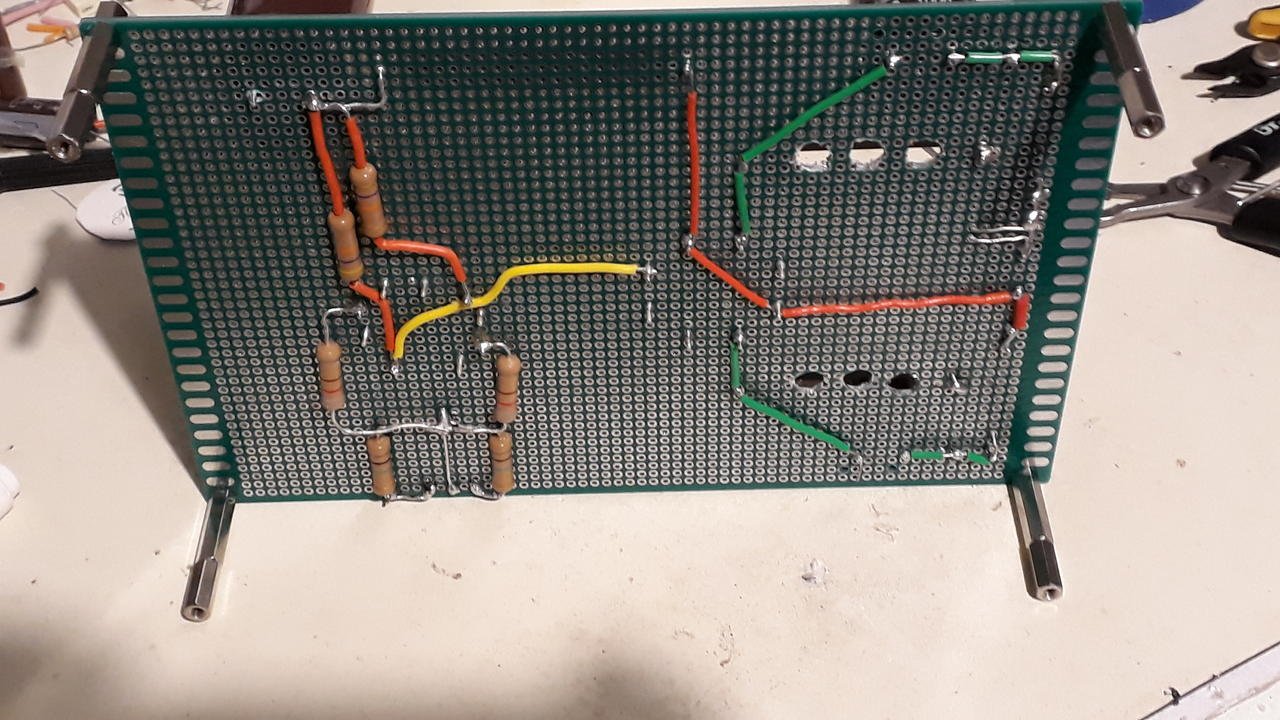

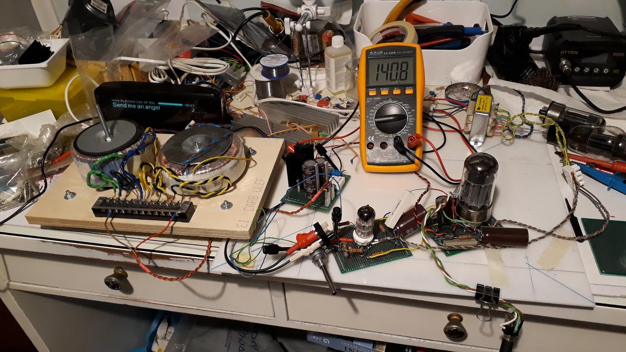

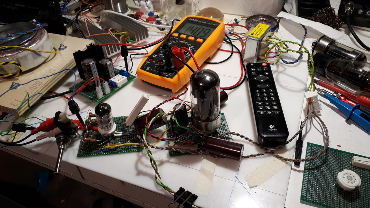

Μερικά ακόμη από τα βήματα κατασκευής

Ωραίος Πέτρο να ζεσταθεί και λίγο η καρδιά μας όχι σαν αυτά τα κρύα τα smd και τα ψηφιακά!
Αναμένουμε την συνέχεια!!!

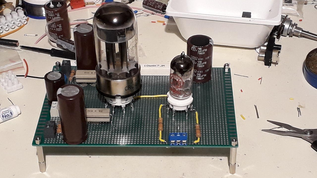

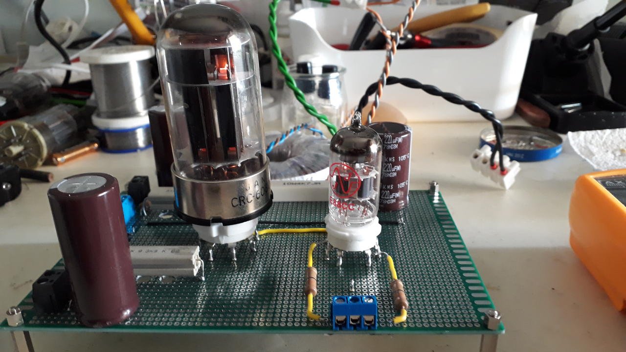

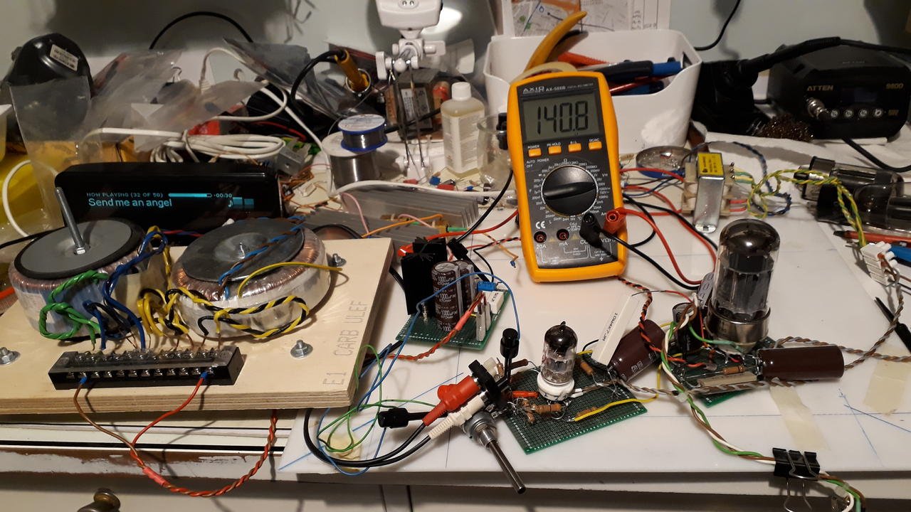

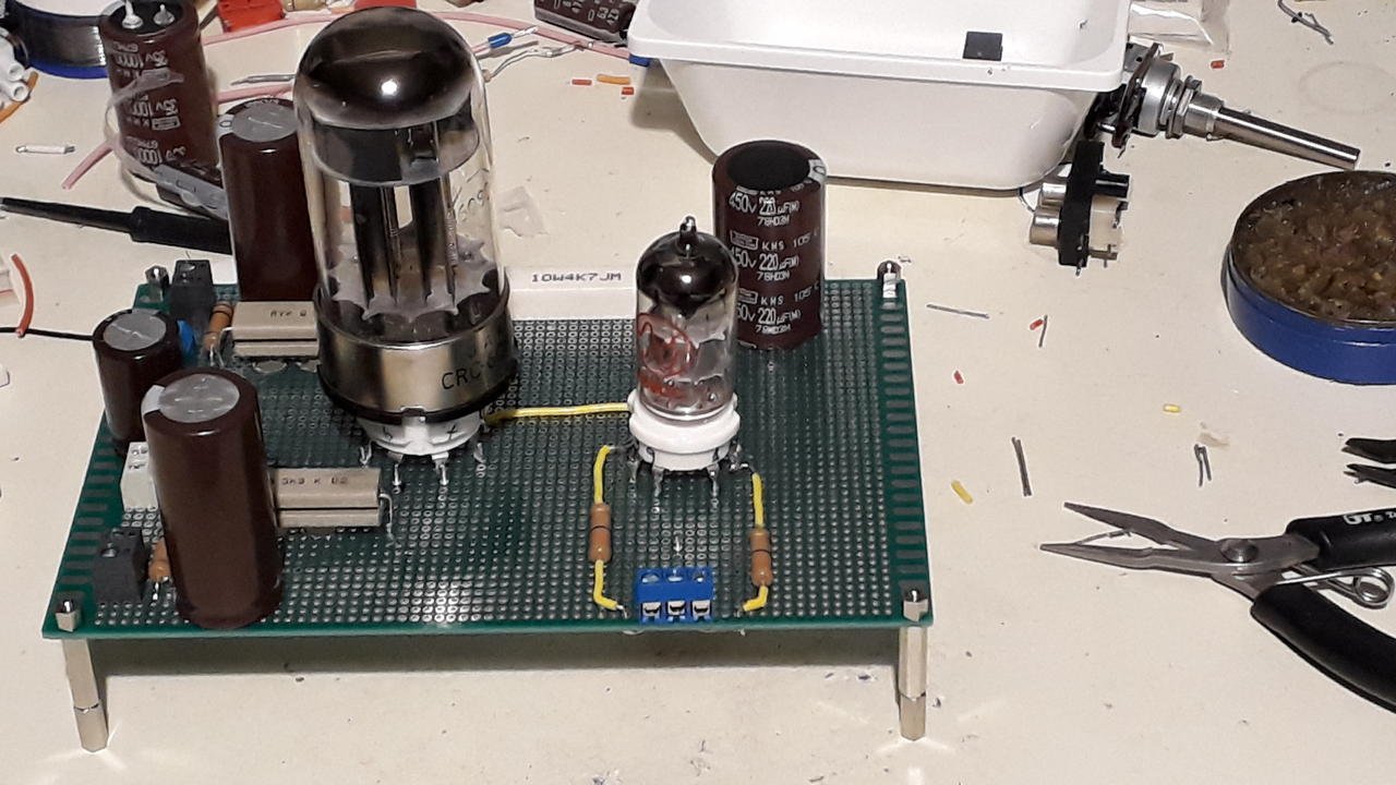

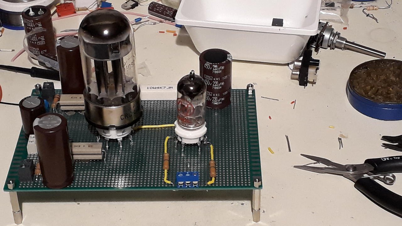

Και συνεχίζουμε:

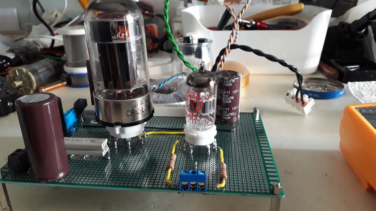

Η τελευταία είναι από το τελικό μπάνιο του μωρού....

Καλή συνέχεια με την κατασκευή.
Στο σχηματικό που δίνει στη σελίδα του υπάρχουν μάλλον λάθη ξεκινώντας με την R14 (μαλλον 5Κ6) και το Q1 (συνδεδεμένα ανάποδα εκπομπός και συλλέκτης).
Δεν είδα πουθενά ΒοΜ οπότε αν βασίζεσαι στο σχηματικό του έλεγξε διπλά και τριπλά.

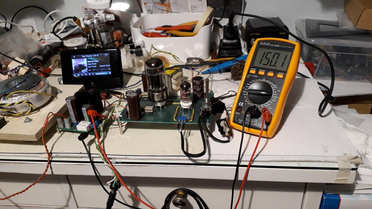

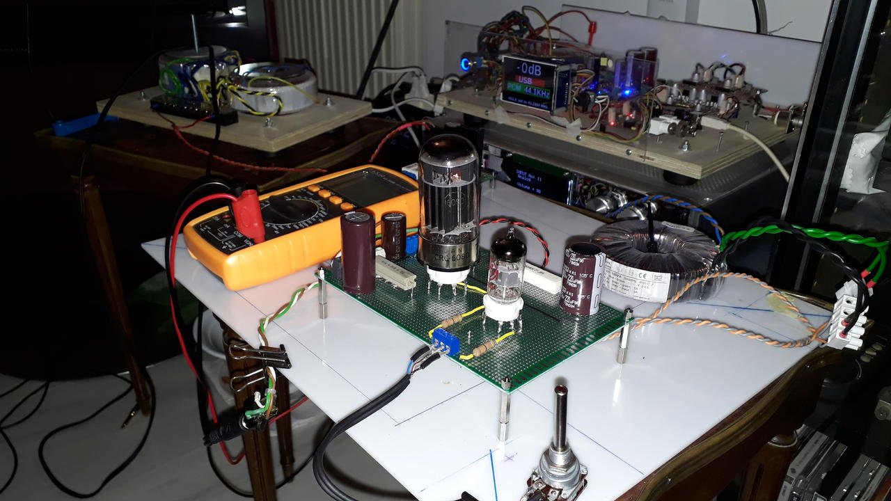

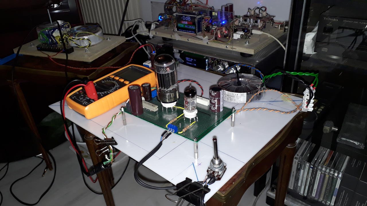

Είναι ήδη τελειωμένο και δουλεύει πολύ καλά.
Χρειάζεται μικρές βελτιώσεις για να διορθωθεί λίγος βόμβος, αν και έχει δουλέψει με πρόχειρο τροφοδοτικό.
Πρέπει κάποια στιγμή να ασχοληθώ με αυτό το θέμα, όπως και με την κατασκευή κουτιού γιατί δουλεύει από χαρτοκούτι.

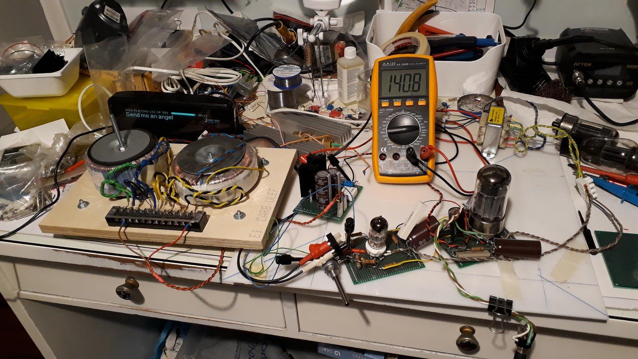

Πέτρο τι τροφοδοτικό έχεις φτιάξει για τα 150v, αυτό που δείχνει στο σχηματικό;
Τα 6.3v φαντάζομαι και με lm1084 είμαστε μια χαρά.
Έχεις βάλει κάποια χρονοκαθυστέρηση για τα νήματα;
Αυτοψήνομαι...
Σπύρο καλημέρα
Τα νήματα σε αυτή τη φάση τα τροφοδοτούσα με εναλλασσόμενο και δυο αντιστάσεις 100Ωμ στο ground.
Η υψηλή τάση ήταν σταθεροποιημένη με ένα regulator υψηλής τάσης, δεν θυμάμαι κάτι σε 731.
