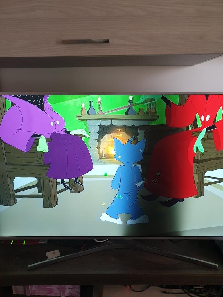

Καλησπέρα σας, ξαφνικα όπως έβλεπα τηλεοραση εμφανίζεται αυτην η σκιά..
Την ειχα παρει το 2017 απο κοτσοβολο και παλι καλα που ειχα βαλει και την 5ετη εγγύηση και ειπαν Δευτερα θα με καλέσει ο τεχνικός?
Λέτε θα μου την φτιάξουν ή θα γίνει αντικατασταση ίδιων δυνατοτητων?

Προφανως στο σημειο που ειναι σκοτεινο εχουν καει τα λεντ,τωρα αν η samsung εχει τις μπαρες λεντ θα κανει αντικατασταση μονο σε αυτες.

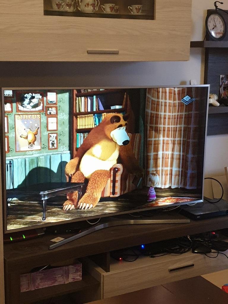

το περιεργο ειναι οτι εκαψε και αλλες δεξια τι στο καλο..
Καλημερα φιλε μου ,τον Μαρτιο ειχα το ιδιο προβλημα, εχουν καει τα λεντ, μονο τις μπαρες λεντ θα σου αντικαταστησουν ,εισαι τυχερος που ειχες βαλει και την 5ετη εγγύηση!!!
στην ουσια θελουν αλλαγη ολες οι λεντομπαρες ,την επεισκευη αν εχουν τελειωσει τα 2 χρονια τις επισημης εγγυησης θα την κανει ο κοτσοβολος σε συνεργαζομενο σερβις η σε δικο του αν εχει
Το προβλημα ειναι αν θα βαλουν γνησιες λεντομπαρες η οχι ,κοινη πρακτικη ειναι οτι δεν βαζουν γνησιες με αποτελεσμα να βγαζει παλι το ιδιο προβλημα η tv
δεν βαζουν γνησιες τα μη επισημα σερβις γιατι κοστιζουν πανακριβα η γνησιες που πουλαει η samsumg μεσω τις service one κατα κυριο λογο
το περιεργο ειναι οτι η μεσαια σκια εφυγε και ειναι ενταξει τι να πω δεν μπορω να καταλαβω το δεξια παραμενει :S εχω βγαλει την φωτο να το δει ο τεχνικος αν ερθει αυριο γτ δεν θα με πιστευει ή δεν θα τις αλλάξει τις μεσαίες.. το θεμα ειναι οτι αν δεν υπαρχουν καλυτερα να παω σε μια αλλή γιατι αν ειναι να βγαλει παλι προβλημα αι καλα.

Μαλιστα.. παντως οι σκιες μεγάλωσαν οταν ειχα δει εχθες επίσης με πηραν χτες απο αθηνα καθως ειμαι απο επαρχια και εστειλα φωτο με το προβλημα την παρελαβαν σημερα πριν λιγο και πριν την δωσω την ανοιξα και σκοτινιασε ολη η οθονη και ακουγοταν μονο ο ηχος..
αλλα τωρα δεν εμφανίζοταν κανενα ειδωλο μονο ηχος.. παιζει να καηκαν ολες οι λεντομπαρες?

είναι λεντ φιλαράκο , τα λεντ δεν έχουνε καεί εντελώς είναι ένα μόνο στην λεντομπαρα ..... , αυτά να εξηγήσεις στον τεκνικο και θα σε καταλάβει , ΕΆΝ τα λεντ είχανε καεί εντελώς δεν θα είχες εικόνα μόνο ήχο
Τα πράγματα είναι απλά σε τέτοια επισκευή αλλάζονται όλες οι λεντομπαρες,όλα τα άλλα είναι πασαλιματα
Και ένα λεντ να έχει κάνει σε μια λεντομπαρα σταματάει ολόκληρη να παίζει
Προφανώς στην δική σου έχουν βλάβη όλες η λόγο τις βλάβης σε μια η περισσότερες έκοψε η τροφοδοσία τους για προστασία του κυκλώματος
