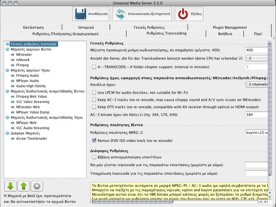

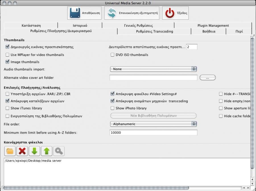

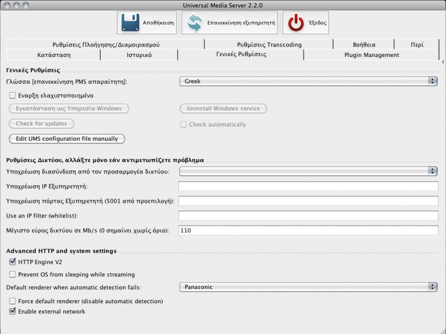

εχω την panasonic 47ΕΤ5 και στον mac που εχω, εχω εγκαταστηση το universal media server..
η tv ειναι συνδεμενει στο router με καλωδιο ενο ο mac με wifi..
θα ηθελα να ρωτησω αν μπορει να μου πει καποιος να ρυθμισω σωστα το προγραμμα για σε 3d εργα σερνετε....
παραθετω και φωτο με τις ρυθμησεις που εχω τωρα..

Νομιζω οτι εχει να κανει με τους τυπους αρχειων που παιζει η τηλεοραση σου και με το transcoding που πρεπει να κανει ο UMS. Αν ειναι βαρη το αρχειο εχει να κανει πολυ δουλεια ο επεξεργαστης και μπορει να μην "προλαβαινει". Ψαξε για καμμια ρυθμιση στο buffering, βαλε του λιγο μεγαλυτερο ωστε να εχει χρονο ο επεξεργαστης να κανει το transcoding. Δεν εχω δουλεψει το προγραμμα και δεν ξερω να σου πω που ακριβως ειναι η ρυθμιση. PLEX εχεις δοκιμασει?

1. Η αναπαραγωγή αρχείου με υπότιτλους απαιτεί Transcode. Αυτό πρακτικά σημαίνει πως το αρχείο επανακωδικοποιείται μέσω το υπολογιστεί και στέλνεται ως stream μέσω του δικτύου σου στην συσκευή αναπαραγωγής (π.χ. TV). Όταν η συσκευή αναπαραγωγής υποστηρίζει το video και αθδιο stream εγγενώς, δεν απαιτείται transcode (με την εξαίρεση της ύπαρξης υποτίτλων).
2. Πρακτικά ένα αρχείο Full HD μπορεί να αναπαραχθεί (με ή χωρίς transcode) μέσω Fast Ethernet (εννοείται και Gigabit) αλλά ίσως όχι και μέσω Wifi. Πιθανώς σε δίκτυο N να μπορεί αλλά αυτό θα εξαρτάται από πολλούς σταθμισμένους ή αστάθμιτους παράγοντες, οπότε καλύτερα ξέχνα την ασύρματη μεταφορά προς το παρόν. Τα power line κάτω υπό προϋποθέσεις κάνουν για stream στο 90% των Full HD. Για 3D δεν νομίζω.
3. Όταν γίνεται Transcode από τον υπολογιστή δύο παράγοντες παίζουν τον κύριο λόγο για την αναπαραγωγή. Το πρώτο είναι η υπολογιστική ισχύς του υπολογιστή και το δεύτερο είναι το εύρος του δικτύου σου σε σχέση με το είδος και τον τύπο του αρχείου που αναπαράγεις.
4. Βασική αρχή είναι πως κάθε αρχείο που χρειάζεται transcode, απαιτεί υπολογιστική ισχύ ανάλογη με την ποιότητά του δηλαδή την ανάλυση και το bitrate της εικόνας και του ήχου. Υψηλότερη ανάλυση, πολυκάναλος ήχος, και ταινίες με μεγάλες αυξομειώσεις bitrate (π.χ. κινούμενες εικόνες μικρών αντικειμένων όπως ένα μεγάλο σμήνος πουλιών) απαιτούν υψολότερη κατανάλωση υπολογιστικών πόρων. Ένας καλός διπήρηνος επεξεργαστής είναι συνήθως το κατώτερο όριο για κάτι τέτοιο χωρίς να αποκλείεται η απαίτηση για περισσότερους πυρήνες.
5. Ακόμη και όταν ο επεξεργαστής είναι επαρκής πολλές φορές το δίκτυο "φρακάρει" από τον όγκο των δεδομένων. Γιαυτό απαιτείται το μέγιστο που σου δίνει μόνο το Gigabit Ethernet (πλήρες δίκτυο κατ´ελάχιστον με κάρτες δικτύου GE, καλωδίωση cat5e, και switch ή router GE) για να καλύψεις κάθε περίπτωση αρχείου και βέβαια την αναπαραγωγή 3D.
6. Με μικρές ή μεγαλύτερες παραχωρήσεις, μπορείς να δεις τα περισσότερα που θέλεις αλλά όχι όλα, ακόμη και αν δεν καλύπτεις όλες τις προδιαγραφές για άριστη αναπαραγωγή. Αυτό γίνεται αφενός μεν, υποβαθμίζοντας το παραγόμενο bitrate του αρχείου που γίνεται transcode, μέσω των ρυθμίσεων στο UMS, αφετέρου με την αύξηση του buffer αποθήκευσης πριν την αναπαραγωγή σε τιμή που να καλύψει τις ανάγκες για αναπαραγωγή χωρίς διακοπές. Σε όλα όμως υπάρχουν όρια. Χρησιμοποίησε το Mencoder για την αναπαραγωγή (transcode) αν δεν γνωρίζεις το ffmpeg που θεωρώ πιο παραμετροποιήσιμο. Ψάξε τις ρυθμίσεις ποιότητας και buffering και κάνε δοκιμές. Δεν υπάρχει τυφλοσούτρης σε αυτό.
7. Οι ρυθμίσεις το Mencoder είναι απλούστερες για αναπαραγωγή υποτίτλων σε σχέση με το ffmpeg (τουλάχιστον σε έκδοση για PC) αλλά δοκίμασε και τις δύο λύσεις μηχανής transcode.
