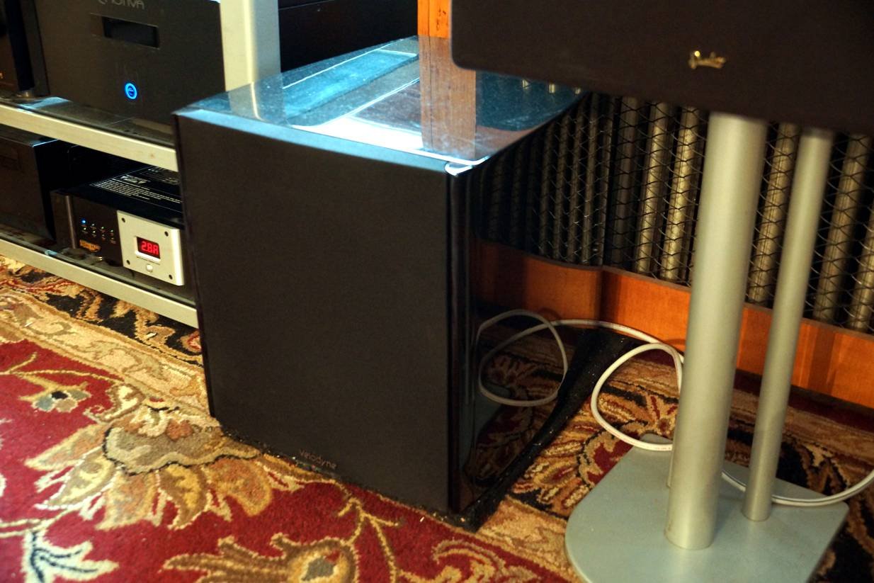

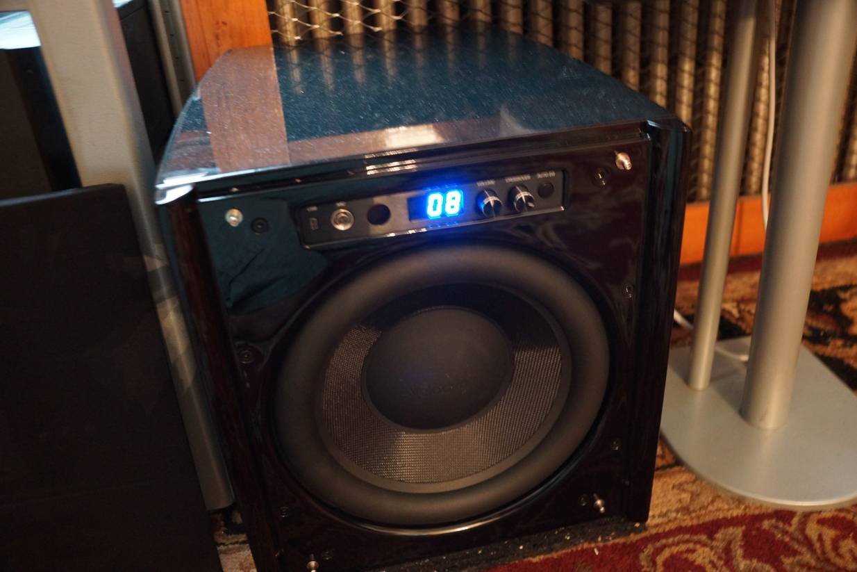

Οπως φαίνεται είναι μαύρου χρώματος και έχει κάτι πολύ ωραία νερά στο ξύλο του (το οποίο φαίνεται φυσικό).
Το sub είναι πάρα πολύ βαρύ και δύσκολο να μετακινηθεί από ένα άτομο (νομίζω είναι κάπου 47 κιλά).

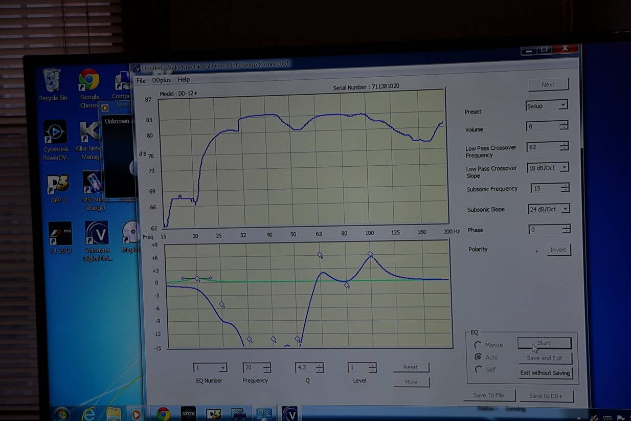

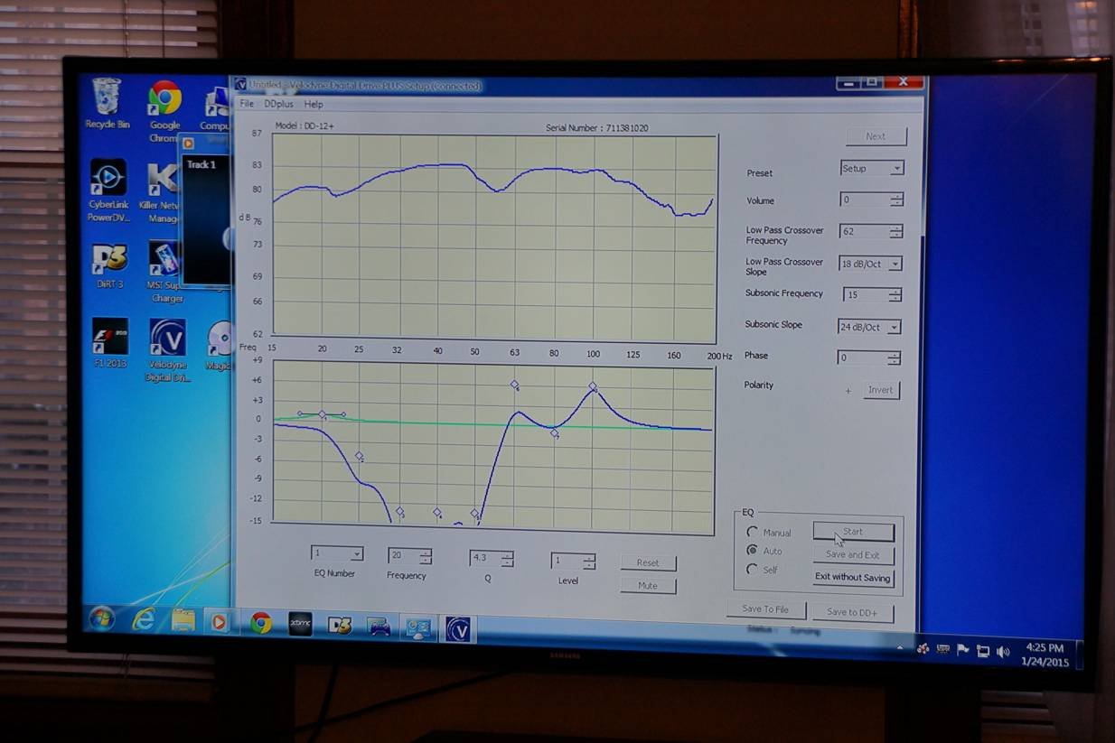

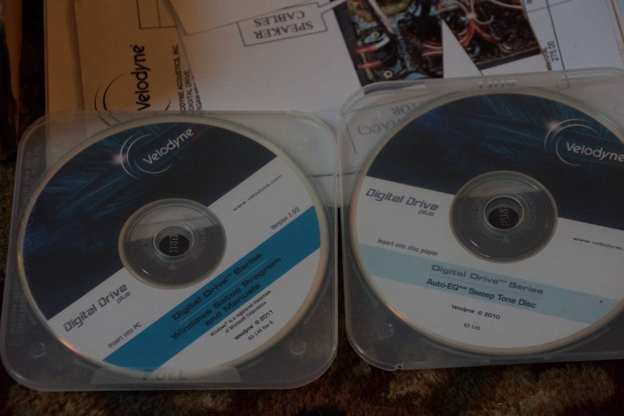

Πολύ ενδιαφέρον τέλος είναι το software που το συνοδεύει και φαίνεται στις φωτογραφίες. Η σύνδεση είναι αρκετά απλή με USB καλώδιο και αναλαμβάνει μετά από αρκετή ώρα (κάπου 20 λεπτά) να παραμετροποιήσει με βάση το χώρο το SUB. (Στις φώτο φαίνεται το πριν και το μετά). Εγώ έτρεξα πρώτα αυτό και μετά το audyssey του ενισχυτή.

Να σου πω την αλήθεια το λυπάμαι. Νομίζω ότι δεν το χω σετάρει ή δεν το χρησιμοποιώ ούτε στο 10% των δυνατοτήτων του. Διαβάζω τις οδηγίες βέβαια για τα διάφορα mode που έχει, όμως είμαι πολύ ερασιτέχνης για αυτή την κατηγορία.
Ας πούμε το 'καρδιογράφημα' δεν θα πρεπε να είναι ευθείο?
Ευχαριστώ δρουϊδη :) . Επιβεβαιώνει για άλλη μία φορά ότι ο σημαντικότερος κρίκος της αλυσίδας είτανε και είναι πάντα το ηχείο.
Σωστά, το ιδανικό είναι μια ευθεία στο 0 από αριστερά μέχρι τέρμα δεξιά ( δηλαδή ίδια απόκριση συχνοτήτων, εντάξει, κάτι που δεν υπάρχει σε κανένα subwoofer/ηχείο επί της πράξης ).
Η μέτρηση είναι μετά το πείραγμα με το Audyssey ?
[/COLOR]Ας πούμε το 'καρδιογράφημα' δεν θα πρεπε να είναι ευθείο?
Δηλαδή χωρίς να χτυπά η καρδιά; :-P
Όσο πιο ευθεία τόσο πιο κοντά στο ιδανικό. Ιδανικά τέλειο δεν είναι κανένα ηχείο. Επίσης το ευθεία ανταποκρίνεται στην ευθεία όπως την αντιλαμβάνεται το ανθρώπινο αυτί, δηλαδή δεν είναι ευθεία στην πραγμτικότητα, αλλά ευθεία σύμφωνα με την ανθρώπινη ακοή που έχει διαφορετική ευαισθησία αναλόγως συχνότητας.
