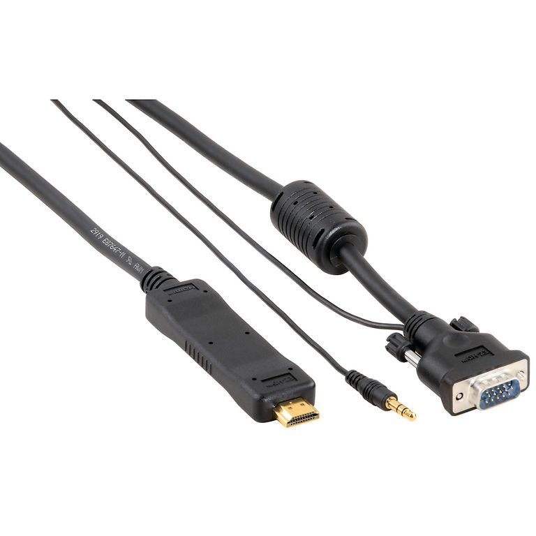

Κι ενω εσπαγα το κεφαλι μου να δω πως θα συνδεσω ενα netbook (χωρις hdmi εξοδο) με μια τηλεοραση (χωρις vga εισοδο) να που επεσα πανω σ' εναν ανταπτορα vga σε hdmi της hama.
Επειδη δεν το 'χω πετυχει πουθενα, μηπως το 'χει παρει πουθενα το ματι σας? Ακομα καλυτερα μηπως το 'χει δοκιμασει καποιος αν κανει δουλεια...?
Υποχρεος...
Αυτό το έχω και δουλεύει. Είναι ενεργό όμως (παίρνει ρεύμα απο τροφοδοτικό). Παθητικό μου φάινεται λίγο δύσκολο να δουλεύει (εκτός και παίρνει ρεύμα από την HDMI - έχει ρεύμα η HDMI???)
Αναλογικό σημα σε ψηφιακό έτσι σκέτα το βλέπω περίεργο...
Φιλε messenger σ' ευχαριστω πολυ, εν τω μεταξυ μπηκα στο site της hama και ειδα οτι προκειται για analog to digital converter και με τιμη 119 ευρω δε... λεει. Νομιζα πως θα 'κανε τη δουλεια σχετικα φθηνα.
http://www.hama.de/portal/searchSel...A5AB58CC1385C51CD25ED0.tomcat_de_lin33?lid=12
Καποια αλλη προσιτη λυση εχετε κατα νου? Ας ειναι πληρως αναλογικη η συνδεση...
Eίναι custom λύση αυτή για πολύ συγκεκριμένες κάρτες γραφικών ή players...
Kατά κανόνα, η VGA δίνει σήμα RGBHV από 28,8ΚΗz και άνω, ενώ τα SCART δέχονται RGB+Sync μόνο στα 15,75 και 15,625KHz...
