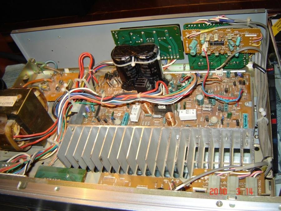

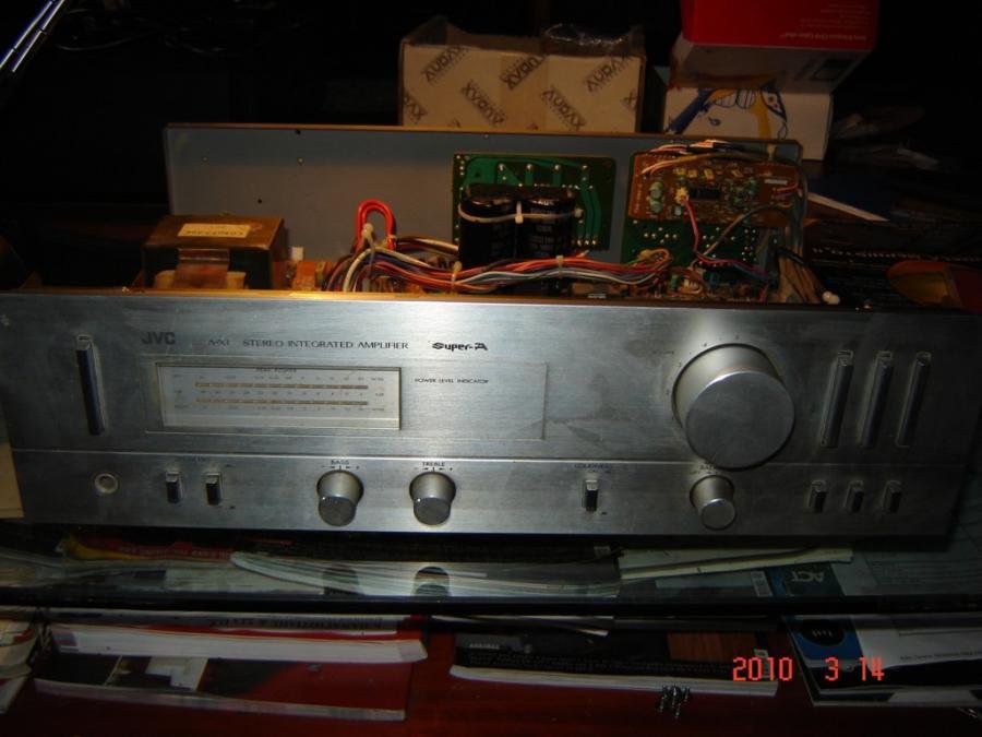

Αυτός ο κύριος του '80 είναι ο πρώτος μου ενισχυτής.
Όπως καταλαβαίνεται η συναισθηματική αξία του είναι τεράστια για μένα...
Αγοράστηκε τότες με κόπους και βάσανα 21,500 δρχ.
Ο ενισχυτής δεν χεριάσθηκε ποτέ.
Εκτός από τους κεντρικούς ηλεκ/κους που από 8700/56 γίναν 10000/100 (περίσσευμα από μπέρρυδες...).
Μέχρι και πριν 1 χρόνο έπαιζε τζάμι.
Μια μέρα ο μικρός με την παρέα του τον τσιτάρανε και ο ενισχυτάκος απεβίωσε...
Βασικά καίει ακαριαία με το που θα τον ανάψω, την κεντρική ασφάλεια που φαίνεται στην φωτό πάνω αριστερά.
Αποσύνδεσα τον μ/τ μπας και φταίει αυτός αλλά τελικά δίνει μια χαρά τάση (+-29V).
Στην πλακέτα όσο κι αν έψαξα δεν βρήκα τίποτα μπαρουτιασμένο.
Ξαναπέρασα ένα χέρι τις κολλήσεις αλλά και πάλι τζίφος.
Από την εμπειρία σας τι μπορεί να βραχυκυκλώνει τόσο άσχημα ώστε να καίει την ασφάλεια???

μόνο τα ισχύος στην έξοδο μπορούν να κάψουν την ασφάλεια έτσι
εκεί παρουσιάζεται ρεύμα που να δικαιολογεί ακαριαία την πτώση του τροφοδοτικού
εγω σαν ασχετος, μια φορα παθαινα ακριβως τα ιδια σε εναν smartkit...φταιγαναι κατι zener πριν τα εξοδου.. αλλαζα τα εξοδου και καιγοντανε σε 1 λεπτο και μαζι και οι ασφαλειες στο καπακι..επειδη δε ηξερα τι να αλλαξω, αλλαξα ολες τις zener και απο τοτε παιζει ακομα..:grinning-smiley-043

Και σου τα έλεγα σε προηγούμενη κουβέντα: "μη χεριάζεις τα ρεύματα των ολοκληρωμένων" Τι τις ήθελες τις βαρέλες;
Νομίζω κι εγώ ότι είναι τα "τελικά". Τουλάχιστον αυτά δηλαδής.....
@Όντως.
Αι δίοδοι μετράνε.
Οπότε...

@Πάντως άμα είχανε μια θερμική ασφάλεια όπως οι επαγγελματικοί δεν θα καιγόντουσαν με τίποτα.

Αλλαξε τα εξοδου και τα driver bjt και 95/100 εισαι μεσα....:operator:
Μόλις άλλαξα τρανζίστορς ισχύος και drivers.
Τζιφος.
Πάλι τσαφ κάνει η παλιοασφάλεια.
Θα τον πάω σε μάστορη γιατί έπηξα...
Πιστεύω να μην ξανακάηκαν... αυτά που έβαλα.
Κανε και μια προσπαθεια με τους ηλεκτρολυτικους τροφοδοσιας μπας και ειναι καποις βραχυκυκλωμενος. Που δεν νομιζω αλλα λεμε τωρα.

Γιώργο ώσπου να έρθουν τα ανταλλακτικά άλλαξα όλους τους ηλεκτρολυτικούς με καινούργιους (δεν έβαλα κανέναν ανάποδα...)
Άλλαξα και τις φακές.
Εκτός από τους τροφοδοσίας...
Αλλά πριν δύο χρόνια τους έβαλα.
Λες???
Το μόνο ύποπτο εξάρτημα υψηλής κατανάλωσης που βλέπω (30W) είναι το το Χ803.
2SD0313V.
Το 'χει πάνω σε ψυκτρούλα.
Θα το σουτάρω και βλέπουμε.
Άλλαξα δυο-τρείς ασφάλειες και παρατήρησα πως δεν καίγονται πλέον ακαριαία, αλλά μετα από 2-3 sec.
Aφού προλαβαίνουν να ανάψουν για λίγο τα leds του ενισχυτή.
Ακριβώς μετά από τα 3 αυτά δευτερόλεπτα θα έπρεπε κανονικά να κλείσει το ρελέ προστασίας (ακουγόταν όταν ήταν στα καλά του το μηχανάκι...).
