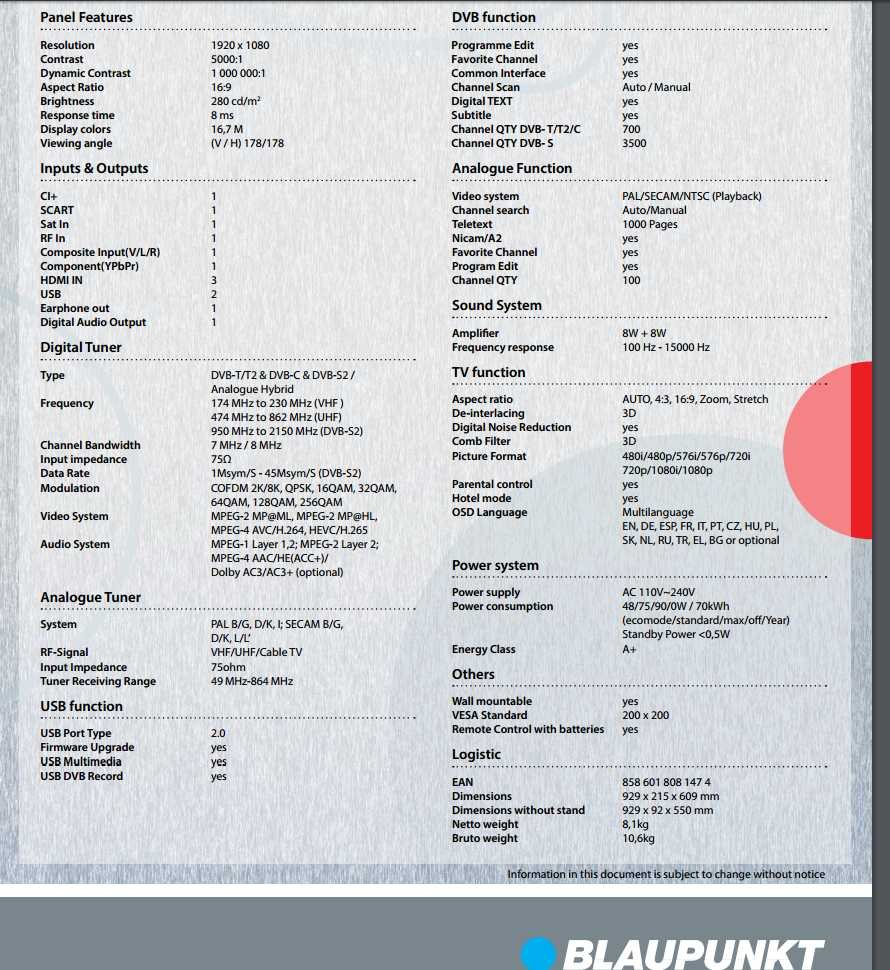

Προχτές αγόρασα την παρακάτω τηλεόραση λόγω του ότι η παλιά μου ΗΙΤΑCHI 37" μας άφησε χρόνους μετά από σχεδόν 10 χρόνια.
Η αγορά έγινε κυρίως με οικονομικά κριτήρια εφοσων και ήταν η φτηνότερη (250 ) "επώνυμη" επιλογή που είχα μιας και δεν ήθελα να πάω σε TURBOX, F&U κτλπ
Το ακριβές μοντέλο είναι το ΒLAUPUNKT BLA-40/133O-WB-11B-FEGBQP-EU
Στο site της BLAUPUNKT δεν υπάρχει, παρά μόνο στο παρακάτω λινκ απο την σλοβάκικη UMC
http://products.umc-slovakia.sk/datasheet/bla-40133o-wb-11b-fegbqp-eu/
Από το τηλεκοντρόλ με την σειρά menu-1-1-4-7 μπαίνεις στο σέρβις μενού όπου εκεί μεταξύ των άλλων λέει οτι η τηλεόραση φοράει το πάνελ LSC400HM09 της Samsung.

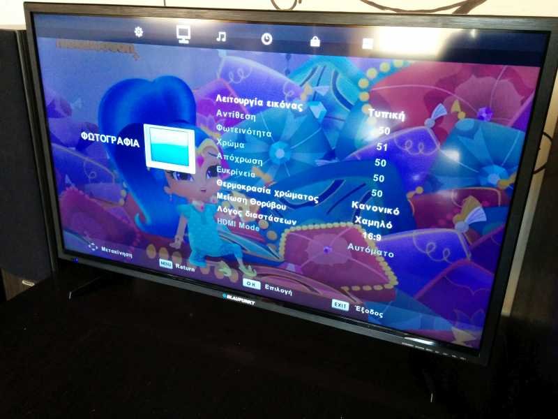

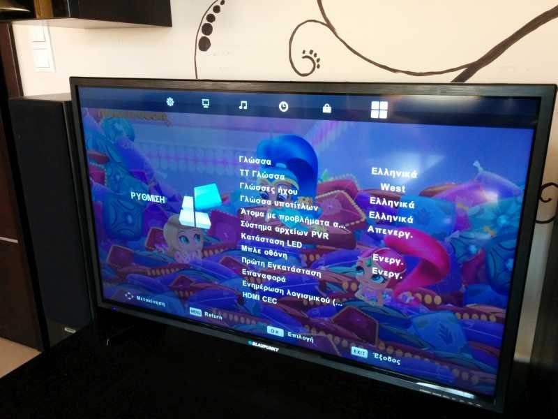

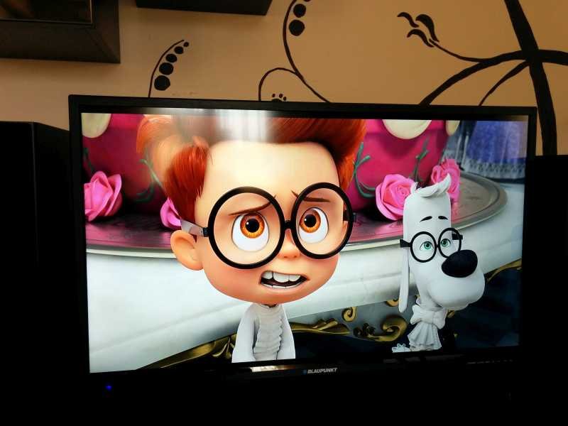

Στον τομεα του media player τωρα
όπως είχα αναφέρει έπαιξε σχεδόν οτι του ειχα ταΐσει
Στα θετικά οτι μπορεί να κάνει downmix DTS ήχο
Εκανε κανονικα passthrou AC3 & DTS στον AV Yamaha με οπτική ινα
Μπορεί να σβήσει αρχείο από δίσκο πράμα το οποίο δεν είχα ξανά δει σε 3-4 εξωτερικούς mpeg4 δέκτες που είχαν πέσει στα χέρια μου μέχρι τώρα
Συνδεσα στις 2 usb θηρες που εχει ενα δισκο 2,5" 1GB WD usb 3.0 και τον ειδε κανονικά χωρίς πρόβλημα
Συνδεσα παράλληλα και ενα usb stick 16GB και το είδε και αυτό χωρίς προβλημα
Τα αρχεία εμφανίζονται με μορφή εικονιδίων και οι σε λίστα όπως ειχα συνηθίσει μέχρι τώρα
Εαν μετακινηθεις με τα βελάκια πάνω σε κάποιο αρχείο τότε αρχίζει η αναπαραγωγή του αρχειο σε προεπισκοπιση μαζι με κάποιες πληροφορίες
Οι υπότιτλοι εχω την εντύπωση οτι εμφανίζονται λίγο μικροί. Εχει να επιλέξεις απο μια λίστα κωδικοποιησης υποτίτλων.
Σε υλικό 1080p η εικόνα που πύρα με άφησε ΑΠΟΛΥΤΑ οικανοποιημενο (για τα μάτια μου πάντα) με default image settings και ενδεχομένως να μπορεί να βελτιωθεί και λίγο περισσότερο αν κάτσω να ασχοληθω

Απάντηση: Blaupunk 40" LED FullHD
Οσο αφορα την χρηση ως ΤΒ
Βρήκε γρήγορα τα κανάλια στην αναζήτηση με σημα κοντα στο 100%
Εχει ικανοποιητικη ταχύτητα στο ζαπιν χωρίς να προβληματιζει και να κουράζει
το τηλεκοντρόλ εχει καλά εμβελεια και καλή γωνιά αποκρισης
Στα HD κανάλια η εικόνα μου άρεσε. Στα SD κανάλια...απλα ξανα-γυριζα στα HD κανάλια
Δεν μπορεσα να δοκιμάσω τον δορυφορικό δεκτή που έχει διότι είναι κοντό το καλώδιο απο το πιάτο και δεν
φτανει μέχρι την τηλεόραση για να το συνδέσω όποτε δεν ξερό τι γίνεται σε αυτό το κομμάτι
Επίσης δεν δοκίμασα καθόλου την λειτουργιά PVR μιας και δεν με ενδιαφέρει καθόλου αυτή η χρήση.

ανεβάζω λίγες φώτο ακόμη από τηλεοπτικό σήμα και μια φώτο που δείχνει το μέγεθος των υποτίτλων (srt)
Απάντηση: Re: Blaupunk 40" LED FullHD
καλήμερα
Ναι υποστηρίζει ARC
Είναι στο menu ρυθμίσεις submenu HDMI CEC
Το υποστηρίζει η 1η έξοδο HDMI όποτε βγαίνει και το συμπέρασμα οτι ειναι ver 1.4 το όποιο μαλλον " ξεχασαν " να το αναφέρουν στα specs
