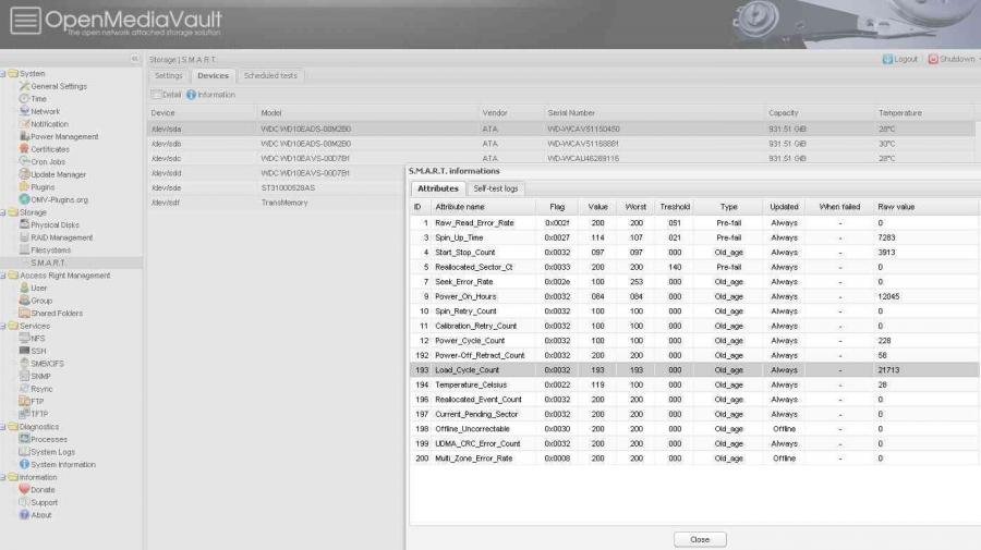

Υπαρχει καποιο προγραμμα που να διαβαζει το Smart info τον δισκων σε κανονικη μορφη? Εμενα μου το βγαζει σαν
C1 Load/Unload Cycle Count 193 (193) Data 000000572F
Ποιος ειναι ο αριθμος που αντιστοιχη στην τιμη Data 000000572F ?
