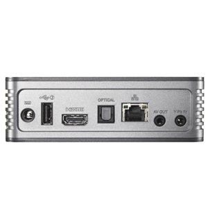

Σημειωση, οταν λεμε αναλογικη εξοδο (τουλαχιστον στο wd tv live που εχω) το μονο που υπαρχει ειναι μια μονη εξοδος οπου μπαινει ενα καλωδιακι που καταληγει σε 3 rca (2 ηχου και 1 εικονας)... ειναι το απλο composite δηλαδη.

Ε... μηπως ηταν καλυτερα αν ειχε αναλογικη εξοδο ηχου με 2 ξεχωριστα rca...? Και οχι μια επαφη να περνουν ολα εικονα και ηχος μαζι.
Ετσι ειναι το απλο wdtv,αλλα στο live η προσθηκη της ethernet στριμωξε πολυ τα πραγματα στη πισω πλευρα και η λυση των εξοδων με jack ηταν μονοδρομος.

Κι ομως δε σου κανω καθολου πλακα, μαλλον δε μιλαμε για το ιδιο πραγμα, εγω αναφερομαι στο wd tv live. Η εξοδος ειναι αυτη που λεει av out και ειναι μονη επαφη...
