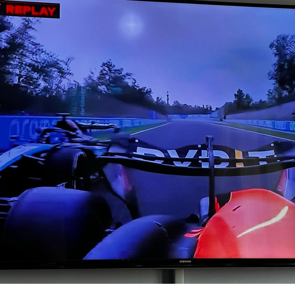

Ήρθε και η δική μου σειρά χθές που έβλεπα αργά μπάλα να σκάσει το white dot στην δική μου τηλεόραση.
Το μοντέλο της ειναι κατασκευή έτος 2015 UE55J6250 και φαίνεται οτι ήρθε η ώρα να αλλαχτούν οι ταινίες LED.

Υποψιν δεν σου εχουν καει οι μπαρες απλα εφυγε το διαθλαστικο που εχει μπροστα το led
