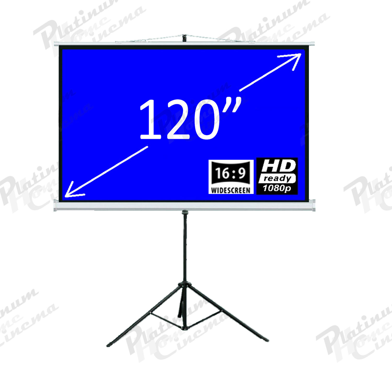

Εγώ στο Πήλιο έχω για το καλοκαίρια ενα 120'', φθηνό από το πλαίσιο χειροκίνητο που είναι μια χαρά. Πρίν από αυτό είχα φτιάξει μια οθόνη μόνος μου με πηχάκια και μουσαμά εκτύπωσης....και τοίχο λευκό να έχεις κανένα πρόβλημα..όλα είναι θέμα διάθεσης....

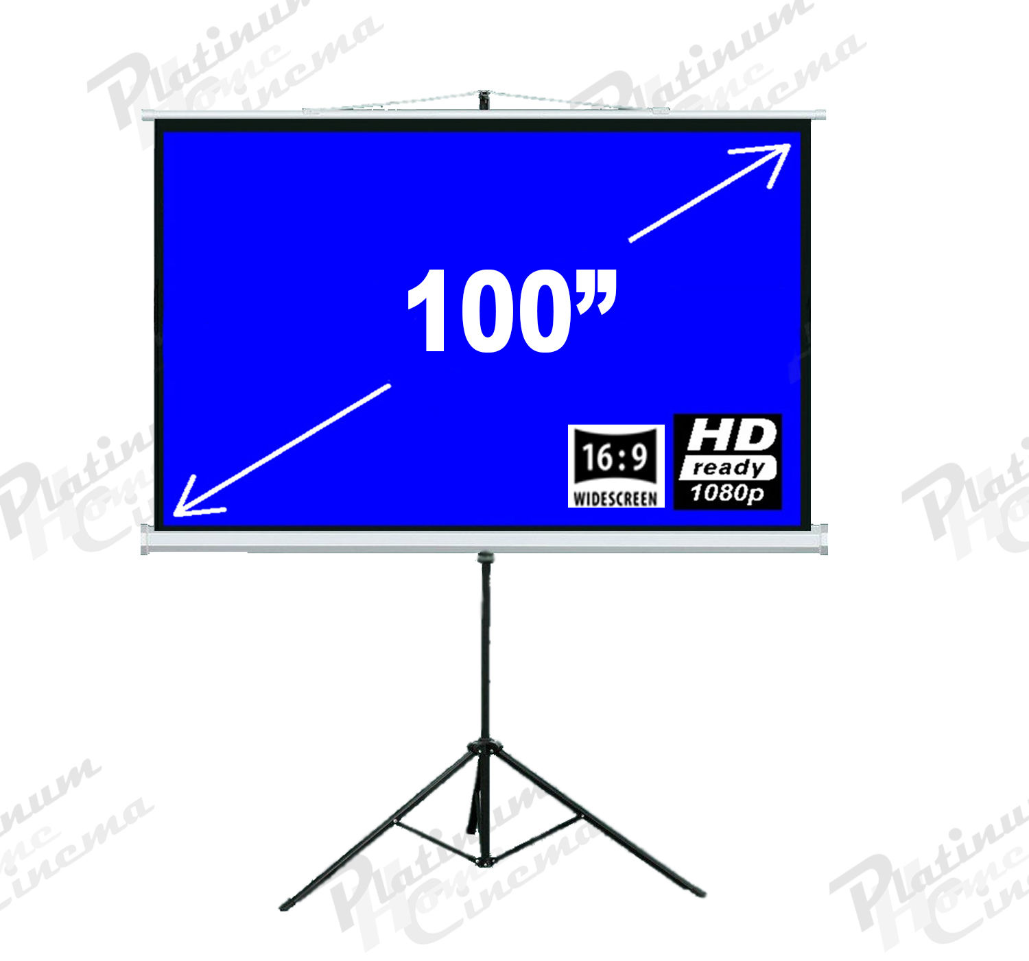

Σε μεταφερόμενο πανί τι προτέινετε? (sorry αν είναι offtopic)
Πόσες ίντσες θες και πόσες μπορεί να ανοίξει ο προβολέας που θα πάρεις είναι το αρχικό, σωστό, ερώτημα.
Σκέψου, απάντα, και έρχονται προτάσεις :)
