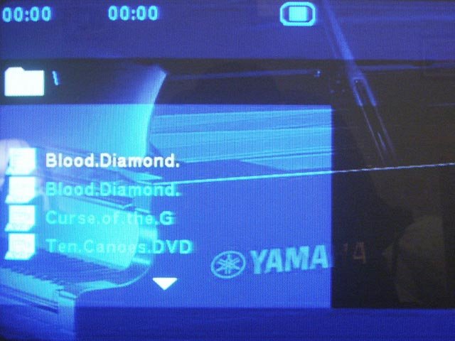

Αν το μηχάνημά σου δεν έχει MEDIATEK chipset (1389, 1392) για τα οποία υπάρχει πλούσια ανεπίσημη υποστήριξη, πολύ φοβάμαι πως δεν θα βρεις εύκολα άκρη.
Αν είναι όμως τότε πολλοί ορίζοντες μπορούν να ανοίξουν!! Δεν ξέρω σίγουρα για το μηχάνημά σου αλλά αν ποστάρεις μερικές fοto από τα μενού του, main αλλά και του filebrowser (όταν διαβάζεις τα περιεχόμενα ενός δίσκου) μπορώ να σου πώ με σιγουριά αν είναι ή όχι!!
Φωτο από main menu και browser
2 screenshots στα γρήγορα:
Αν χρειάζονται κι άλλες φωτο μπορείτε να μου πείτε να βγάλω.
Μπορείς σε παρααλώ να μου πεις πως βρίσκω το chipset που έχει το μηχάνημα και κανά site για να μπορέσω να το ψάξω;

Λοιπόν φίλε "Ναυσιπλόε" σου έχω νέα. Αν κατάφερεις να ανοίξεις και να κοιτάξεις το "κουτί" σου πιθανότατα να δεις μέσα ΔΥΟ chip της Mediatek. Ένα μεγάλο ΜΤ1389EXE ή ΜΤ1389DE και ένα μικρότερο MT1392E. Aν πράγματι είναι έτσι τότε το μηχάνημα μάλλον μπορεί να "φορέσει" κάποιο τροποποιημένο firmware.
Αυτό που με υποψιάζει για τα παραπάνω είναι η αναφορά σου πως έχει παρόμοια μενού με κάποια Philips, και η δυνατότητα υποστήριξης DivX Ultra που μόνο το MT1389EXE (βελτιωμένη έκδοση της σειράς ΜΤ1389ΧΧ) παρέχει στα medium range Mpeg4 DVD Players.
