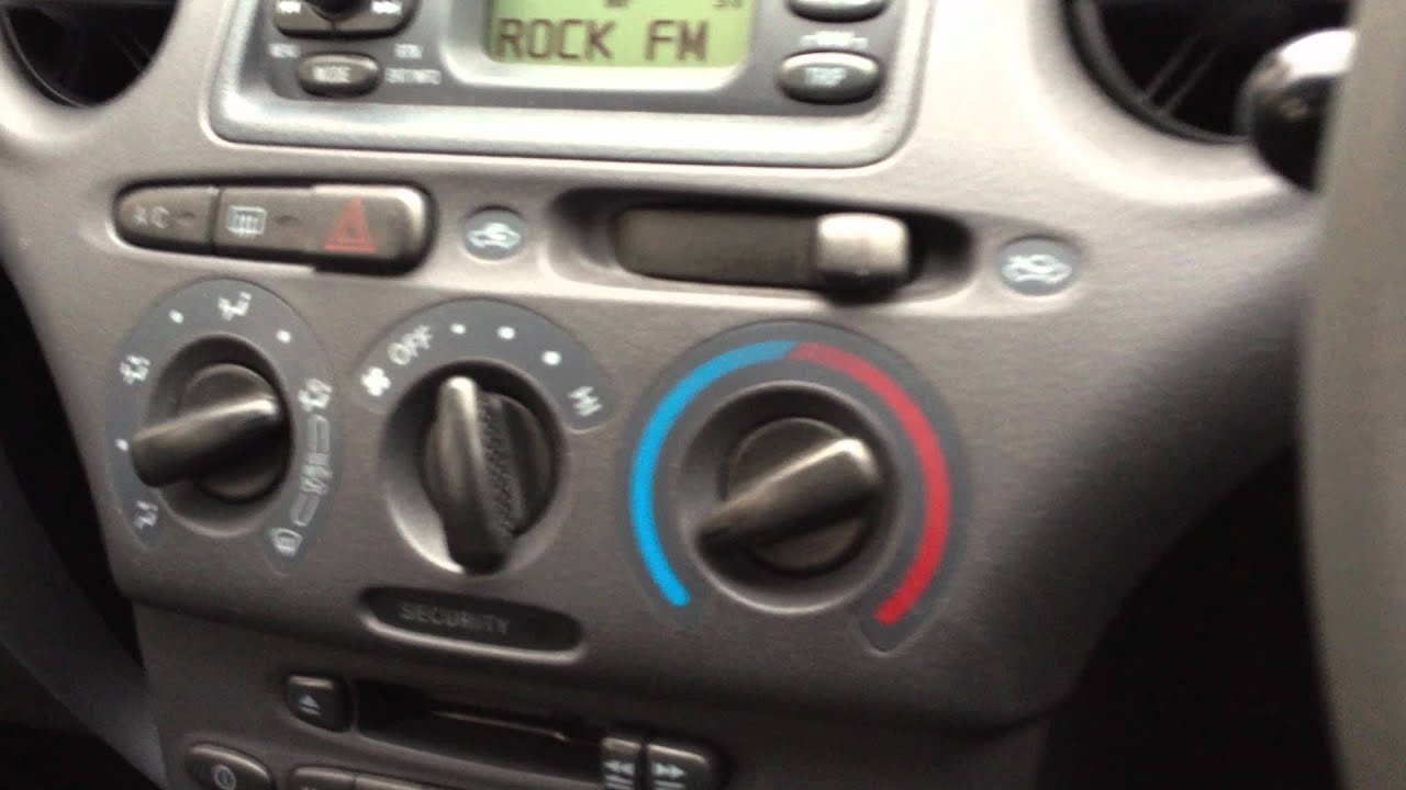

Αυτό είναι το εσωτερικό του Yaris Verso, το απλό ήταν έτσι:
Για να έχεις πρόσβαση στο κάτω μέρος, πρέπει πρώτα να αφαιρεθεί η "φάτσα" με τα χειριστήρια εξαερισμού. Απ' όσο γνωρίζω, οι σχάρες στήριξης κάτω από το κασσετόφωνο, δέχονται πηγή 1DIN, αλλά θα πρέπει να φας την πλαστική "φάτσα" για να μπορέσει να ξανακουμπώσει (το άνοιγμα είναι επίτηδες πιο στενό).

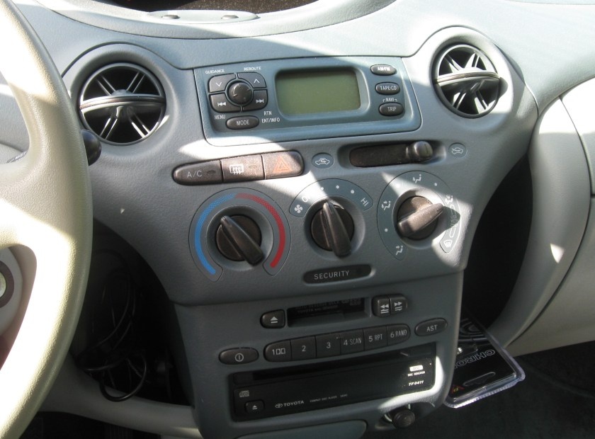

Η παραπάνω εικόνα έχει cd, ενώ του φίλου μας έχει κασέτα.
Όπως κ να έχει, πηγή ότι κ να βάλεις καλή είναι. Ηχεία κανονικά θα πρέπει να βάλεις μεγαλύτερα, με κάποια πατέντα ίσως. Και η προσθήκη μικρού υπογούφερ κάτω από το κάθισμα ή κάπου κρυμμένο, είναι καλή ιδέα.

Ορίστε και με κασέτα: :p
Εργοστασιακά, στην Ελλάδα, προ του facelift, δεν ήρθε κανένα με CD, αλλά υπήρχε το option στο εξωτερικό. Όπως και να έχει, η εργοστασιακή θέση του drive κασέτας ή CD, είναι αυτή που απεικονίζεται στις φωτό.
Ακριβώς από κάτω, υπήρχε ένα ραφάκι για μικροπράγματα, όπου μπορούσε να αφαιρεθεί και να τοποθετηθεί δεύτερο drive, εργοστασιακό, με κασέτα, CD ή 6πλό CD-changer. Αυτά ήταν τύπου 1DIN, αλλά με πιο στενή πρόσοψη για να κουμπώνουν με την πλαστική φάτσα του ταμπλώ. Οι συνδέσεις ηχείων και μονάδων μεταξύ τους, αν θυμάμαι καλά ήταν με πολυφις.

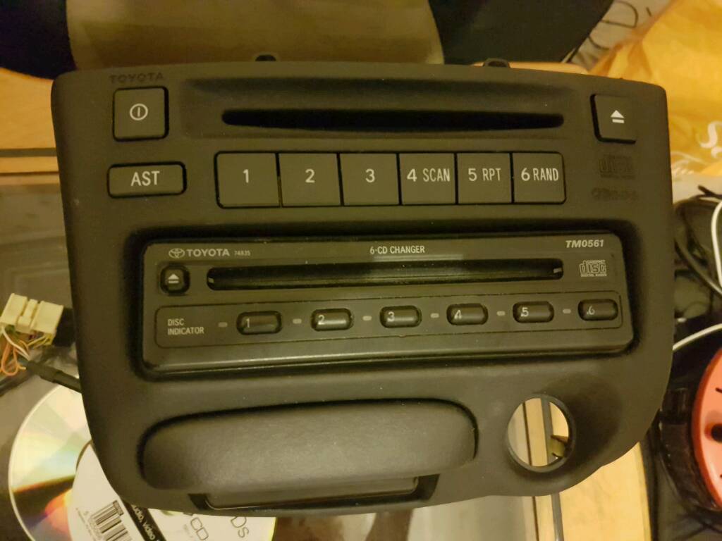

Εδώ το μονόδισκο έξτρα εργοστασιακο CD:
Κι εδώ το 6πλό CD-changer:
Όσοι τοποθετούσαν after-market ηχοσύστημα, συνήθως το έβαζαν σε αυτή την έξτρα θέση, ως αυτόνομη μονάδα, καταργώντας τελείως το μαμά.
