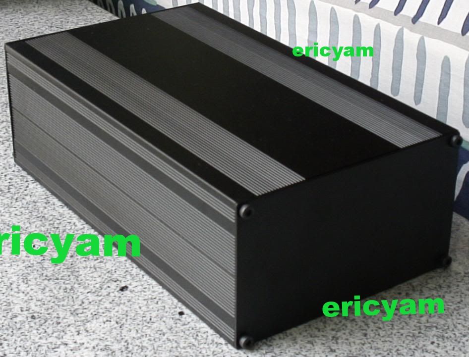

Μετά από καιρό καταφέρνω να γράψω στο συγκεκριμένο θέμα. Για κουτί επέλεξα αυτό εδώ. Πήρα ένα διακοπτικό τροφοδοτικό 12V 100W σαν αυτό και 5 διακόπτες σαν αυτούς. Βέβαια όλα έγιναν (μιας και είμαι άσχετος) με την καθοδήγηση του Κώστα ο οποίος έκανε και κάποιες διορθώσεις στη συνδεσμολογία.
Το αποτέλεσμα αυτό ακριβώς που ζητούσα. Ελέγχω πέντε 12βολτες συσκευές (συγκεκριμένα σκληρούς δίσκους), τους λειτουργώ όποτε θέλω και όποιον θέλω, χωρίς να είμαι γεμάτος μικρά τροφοδοτικά, πολύπριζα και καλώδια.

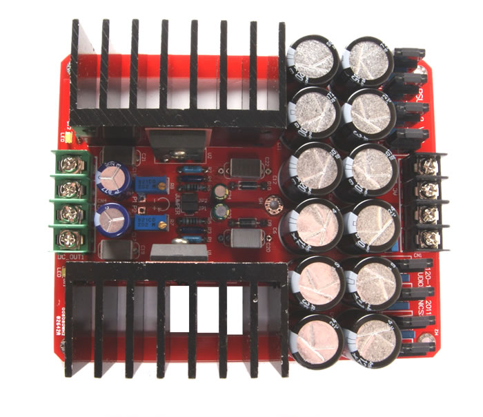

Όπως εσύ, έτσι κι εγώ δεν έχω μεγάλη εξοικείωση με το σπορ. Τώρα κάνω τις πρώτες προσπάθειες και γενικά το ψάχνω. Για να γίνω πιο συγκεκριμένος, σκέφτομαι σ' αυτό το κουτί να στεγάσω δύο διπλά τροφοδοτικά ρυθμιζόμενης τάσης εξόδου (4-24V), σαν το ακόλουθο:
Ένας τοροειδής μετασχηματιστής θα τροφοδοτεί τα 4 διακριτά κυκλώματα (2 σε κάθε πλακέτα), καθένα από τα οποία θα παρέχει ρεύμα για μία συσκευή. Οι συσκευές που θα τροφοδοτηθούν είναι 5-βολτες (Squeezebox Touch) και 12-βολτες (16-port gigabit ethernet switch, SPDIF/Toslink switch).
Η αρχική μου σκέψη ήταν να υπάρχει ένας κοινός διακόπτης On/Off, που θα δίνει ρεύμα ταυτόχρονα σε όλο το σύστημα των 4 τροφοδοσιών. Ωστόσο, η λύση που ακολούθησες με 4 ξεχωριστούς διακόπτες On/Off (ένας για κάθε έξοδο) ακούγεται ιδανική, αλλά φοβάμαι πως οι γνώσεις μου για το σχεδιασμό μιας τέτοιας συνδεσμολογίας δεν επαρκούν. Εδώ η βοήθεια του Κώστα θα μπορούσε να αποδειχθεί πολύτιμη. Αναμένω feedback, πριν προχωρήσω στην τελική παραγγελία των υλικών.
