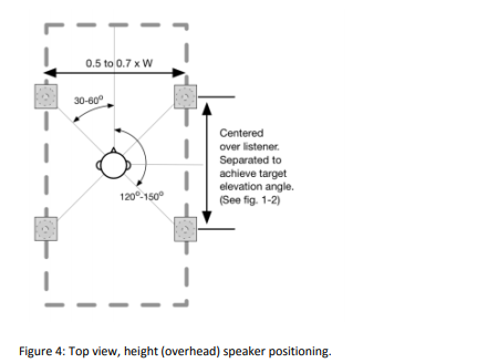

οι προδιαγραφές της dolby λίγο πολύ γνώστες (βλέπε παρακάτω)
πως όμως υπολογίζουμε τις γωνίες όταν η dolby λέει π.χ. τα ηχεία πρέπει να είναι σε γωνία 45 μοιρών;
για να δούμε πρώτα, τι μας λέει η dolby. (τα σχεδιαγραμματα μας τα έχει δείξει πολλές φορές ο φίλος pleo τον οποίο ευχαριστώ) {δείτε το πρώτο σετ εικόνων}
όπως βλέπετε γωνίες και πάλι γωνίες...

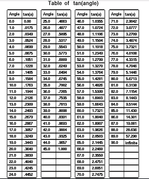

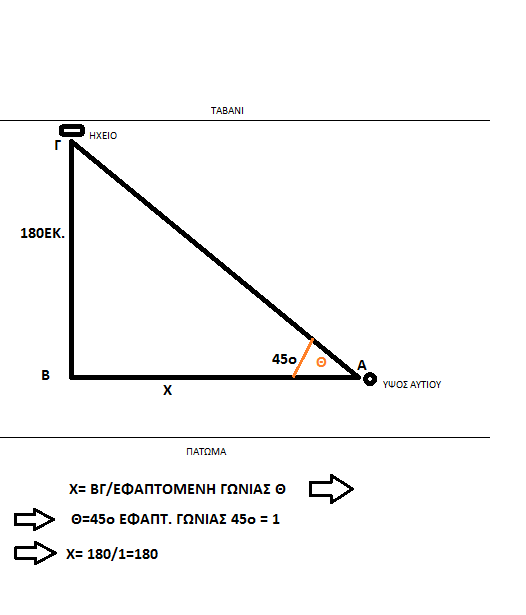

η ποιο συνηθισμένη περίπτωση είναι να θέλουμε να τοποθετησουμε τα ηχεία σε συγκεκριμενες μοίρες πχ. 45, να ξέρουμε το ύψος αυτιου-ηχείου, και να θέλουμε να βρούμε την απόσταση (μήκος) από τη θέση ακρόασης. {δείτε το δεύτερο σετ εικόνων}
σε αυτή την περίπτωση το ζητούμενο χ ισούται με το ύψος αυτιου-ηχείου (180 εκ) δια της εφαπτόμενης γωνιάς 45ο (1 από τον πινάκα)
οπότε χ=180/1 , χ=180
δηλαδή το ηχείο πρέπει να τοποθετηθεί σε απόσταση 180 εκ. για να έχουμε την γωνία 45ο που θέλουμε.
